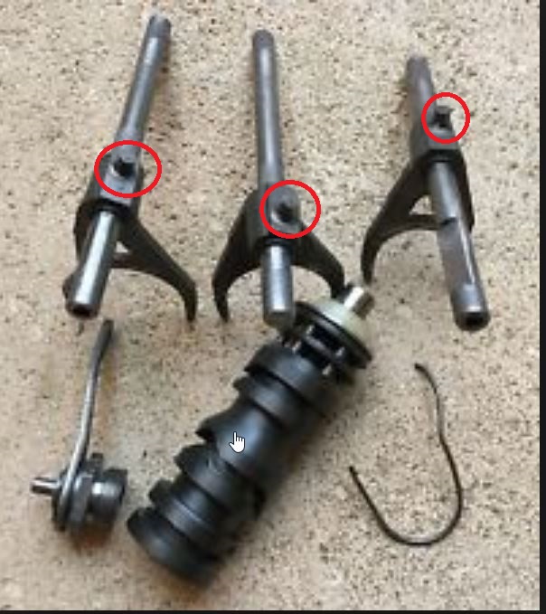

l'ergot est dans les ronds rouges. Souvent ils sont usés ou matés, mais cela n'empêche pas les vitesses de passer, au pire la boite est moins précise. Ton pb ne devrait pas venir de là

Et cette pièce dont j'ai oublié le nom (pas assez dormi), lorsqu'on l'a met en place, il y a une position particulière ou elle fait 360°
KTM GS 1976
J'ai mis l’ergot du bas dans la gorge du bas, celle du milieu dans la gorge du milieu...
Le guide fourchette !
Posté le 28-06-2019, à 10:26
ah bin oui, y'a une position déterminée du tambour de sélection, mais je crois que tu n'as pas trop de possibilité d'erreur (mais franchement depuis le temps, je me souviens plus trop bien). Perso, avant de refermer le demi carter, je fais passer toutes les vitesses pour voir si tout baigne et je recontrôle avant de serrer les vis de demi carters

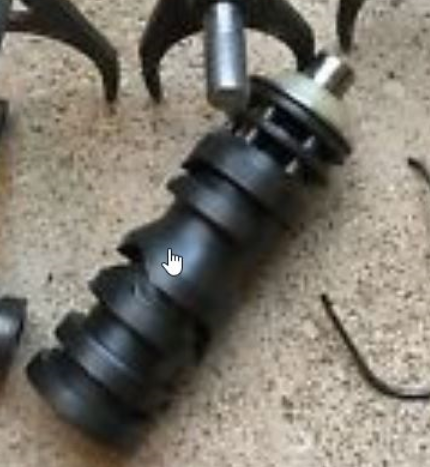

Le barillet ce monte en position point mort, les ergots de fourchette au début de chaque pistes. Une fois monté la boite doit tourner librement. Tu as bien remis la rondelle sur l'arbre primaire avant de fermer le demi carter ?

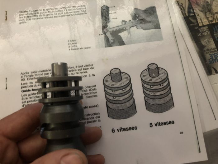

Posté le 28-06-2019, à 21:38
Dans ma main, c’est bien le sélecteur 5 vitesses si oui le 6 vitesses est dans le moteur

Posté le 28-06-2019, à 21:57
Tu tiens le tambour/barillet 5 vitesses d'une boite cross de 1976.
Le passage en boite "6" nécessite le changement du barillet.
Les barillets plus récents sont identiques, cross ou enduro. Seule la fameuse vis manquante  ;) , a ou pas un téton bloquant le passage de la première vitesse. Il n'y a plus à ouvrir la boite pour passer de "5" à "6" et lycée de Versailles.  ;)
Posté le 28-06-2019, à 22:00
j'ai mis le bon barillet, c'est déjà ça.
