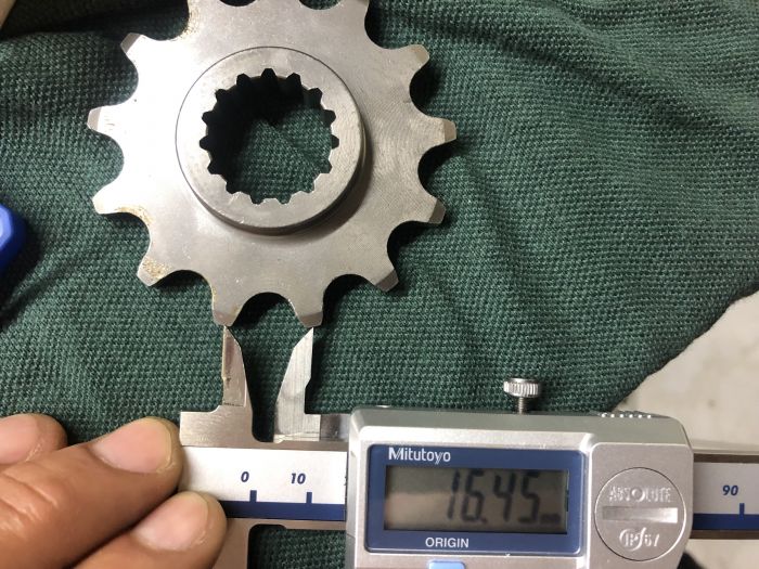

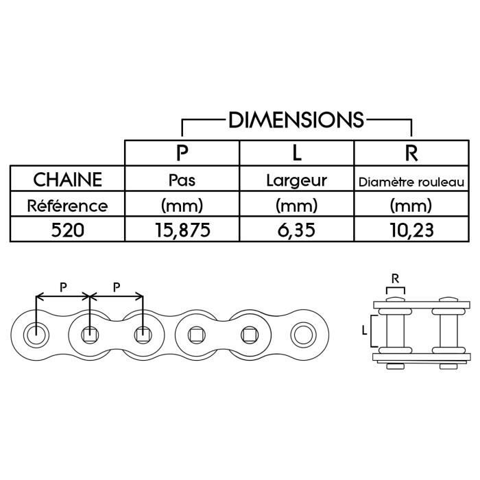

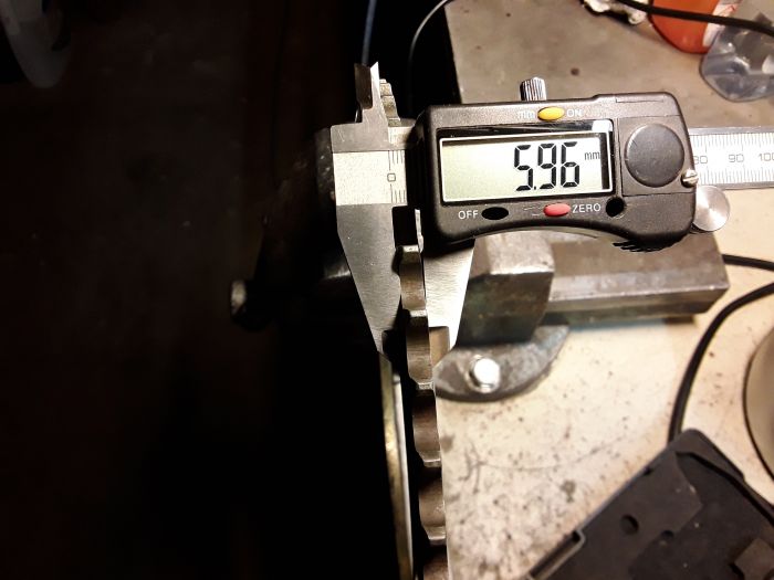

Comme dit au dessus, tu prends mal la cote. D'axe à axe. Couronne 525 ou 530.
Le pignon est bien un 520.

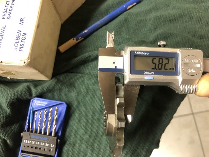

Les anciennes étaient montées en chaine large. Jusqu'en 79 ou 80. Après chaine étroite.
Tu peux réduite la largeur de la couronne.

125 MC de 76 en 530 à droite, large
600 de 84 en 520 à gauche, étroite

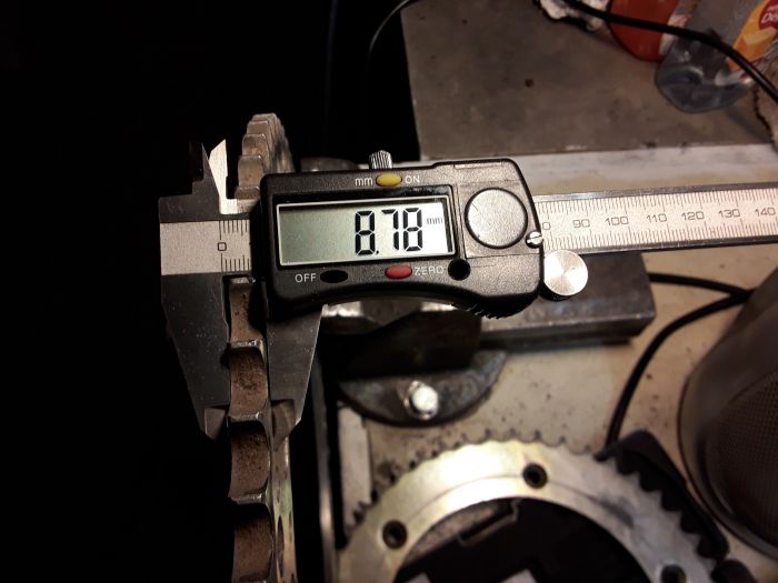

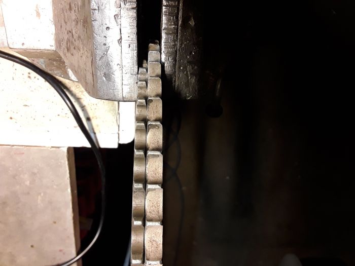

GS-600-XC a écrit :Prise de cotes pas bonnes. 😉

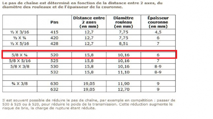

Ta chaine est bien une 520 mais la couronne est une 525, ou 530. Même pas, 15,88 mais largeur plus importante.
pas mieux...je sais pas où tu as dégoté cette couronne mais c'est pas la bonne... :cry:
Si si Pat, 🙂 c'est les couronnes d'origine, devenues introuvables comme les pignons.
J'ai encore celle de ma MC, en 57 dents. C'est une 530.
Mais, comme déjà dit à Kent, elles ne se justifient plus vraiment, même sur une 250.

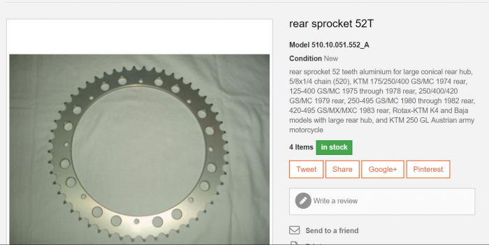

GS-600-XC a écrit :Si si Pat, 🙂 c'est les couronnes d'origine, devenues introuvables comme les pignons.
oui, je sais que d'origine il y avait parfois (c'était pas systématique) du large, mais c'est assez rare de trouver une ancienne qui a encore sa couronne en 5.25 ou 5.30.
La couronne était sur la moto

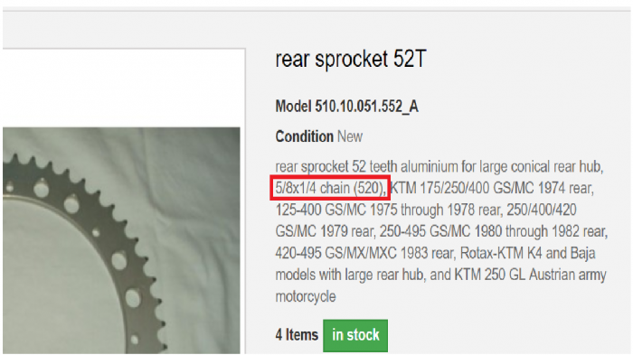

Hier j’ai commandé celle un peu plus Haut.
Il en restait 4
Il en restait 4
