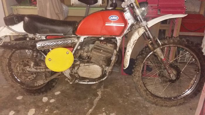

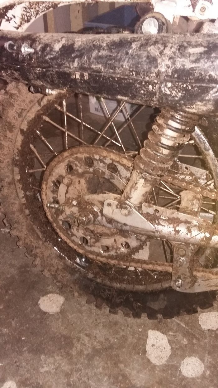

tiens, pour te montrer ce qui attend ta belle!!!
avant/après

Posté le 02-07-2019, à 20:37
Je suppose que l'on ne peut même pas y aller au laveur haute pression

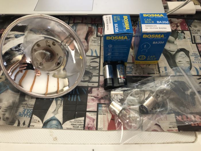

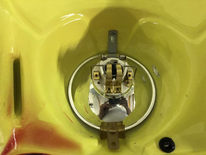

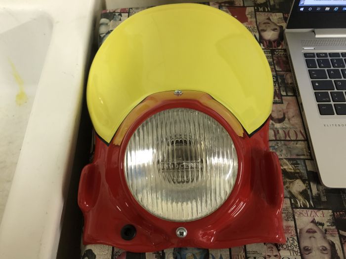

Fixation du phare avant, je l’ai baptisé d’une petite rayure en persans.
Pas grave, elle en verra d’autres

Quentin, ton éclairage marche 🤔
Posté le 02-07-2019, à 22:57
Pas encore, je m'y suis toujours pas attelé, c'est pas pressant
Moto(s) : Ktm
Posté le 02-07-2019, à 23:03
Je voulais vérifier ma théorie comme quoi le commodo est dessiné vue arrière et le porte lampe de face.
J'ai approvisionné 3 lampes de chaque, j'ai de quoi tester
