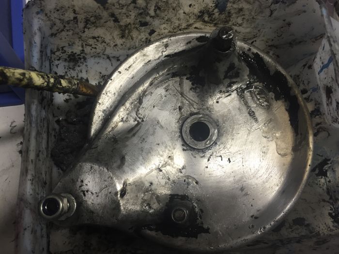

Bonsoir à tous,
On essaye d'avancer un peu
Décapage chimique des flasques de frein
KTM GS 1976
Pas de fissure, c'est déjà ça 👍 , j'aime pas les fissures 😉

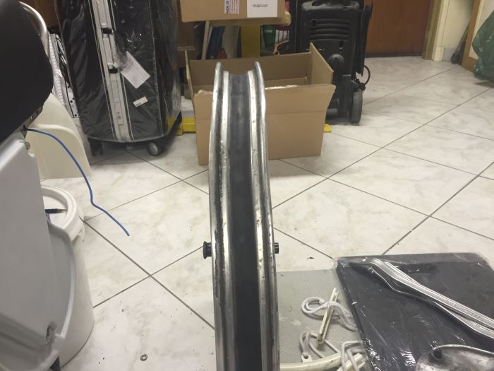

Démontage du pneu de la roue avant, nettoyage
KTM GS 1976
Je ne suis pas sûr que la jante soit redressable vu la tronche qu'elle tire, comme ça on est deux 😜
Posté le 10-01-2016, à 07:47
J'ai déjà redressé pire jante!!  😀
Si tu est prêt à "spiter" des chevilles balaises dans le sol du garage!! ou si tu dispose d'un marbre assez grand, c'est jouable.  🙂
Cric hydraulique, cales en bois très dur épousant la forme interne de la jante, des brides .... du temps!
Posté le 10-01-2016, à 14:16
Je crois que GS-600-XC se propose de te le faire car il a les outils et les compétences! 😉  😉
Je vais proposé cela à ma femme, je connais la réponse, même si c'est moi qui ai fait le carrelage  😀

Carlos95 a écrit :
Bonsoir à tous,
KTM GS 1976
KTM GS 1976
ça va être hard à redresser, mais ça se fait si y'a pas de fissures....cela dit, une roue d'occase en bon état, ça se trouve et si tu trouves pas, tu sais que j'en ai une paire...

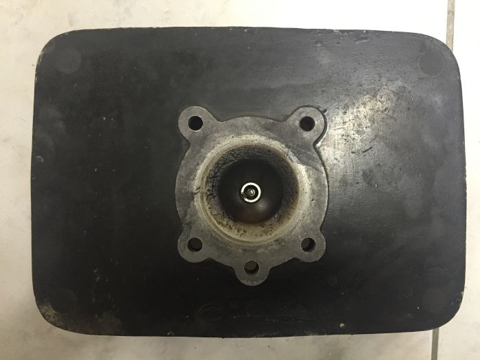

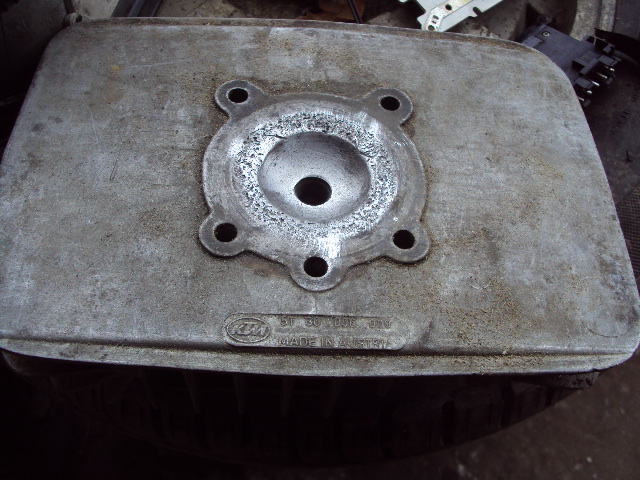

Bonsoir
Quelqu'un pourrait me confirmer que cette culasse va bien sur la KTM GS 125 1976,
En fait, le numéro correspond bien, 51 30 006 000.
Ci-joint la photo de ma culasse dont une ailette est cassée
KTM GS 1976
La photo d'une culasse que je peux récupérer
KTM GS 1976
Il y a un épaulement de part et d'autre en sous-face de la culasse contrairement à l'existante et cette de Patrick.
Conclusion, le doute m'habite smiley09
Posté le 12-01-2016, à 18:50
oui, c'est bon, c'est peut être pas la vrai "dubonmodèle" mais j'ai monté indéfférement tous les type de culasses sur des 125 76/77/78 et ça fonctionne pareil... 👍

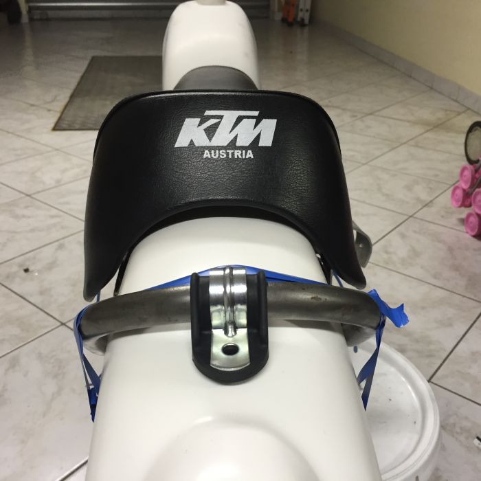

Bonsoir tout le monde,
Avec ce garde boue, je suis au max des possibilités, il reste un écart entre le siège et le garde boue.
Y a pas, il est moins arrondi que le FAK.
Il restera comme ça !
KTM GS 1976
J'ai pensé le chauffer pour accentuer l'arrondi, mais là je risque de le flinguer.
Carlos
Posté le 13-01-2016, à 19:14
Laisses comme ça! c'est très bien!
Le mieux est souvent l’ennemi du bien!   🙄
Posté le 13-01-2016, à 19:19
pas mieux....c'est très bien comme ça!!! 👍
