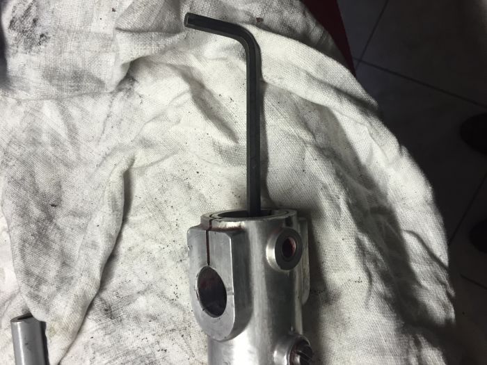

A l'occasion, quelqu'un peut me dire les types de joint à mettre en place :
Derrière la vis de purge (j'en avais 1 sur 2) en fibre, je n'ai pas eu long à vidanger.
Et avec la vis au niveau de la clé allen  (là, j'en avais pas).

Bonjour Carlos, tu mets des joints en cuivre.

Mettre des joints cuivre, j'y ai pensé, mais des joints cuivre de cette taille je n'ai pas trouvé
Je pense ne pas dire de connerie en disant qu'il n'y a pas de forte pression dans la fourche.
Le temps de régler le problème du tube de fourche me laisse le temps de trouver les joints cuivre à la bonne taille.

Pourquoi plutôt cuivre que fibre?  🙂
En détente, la fourche tape quand même un peu. à la longue, il y a risque de tasser le joint fibre.

Donc cuivre, paske il se matera moins qu'un fibre. ça va comme ça?  🙂

d'origine c'est un joint mixte, cuivre avec une lèvre caoutchouc à l'intérieur mais le cuivre suffira bien

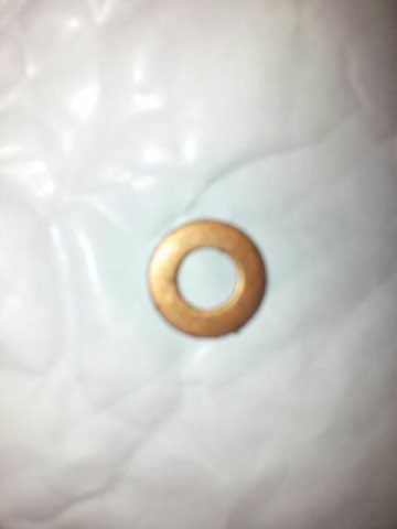

Un joint cuivre de se style, tu trouves çà chez un fournisseur de pièces insdustrielles
KTM GS 1976
Moto(s) : KTM 175 GS 1977
Posté le 15-01-2016, à 19:23
Ah la la! Pas facile de faire "genre"  🤭
Merci, la réponse me va  👍
