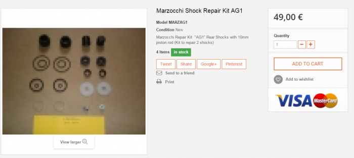

Le kit joint, c'est bien celui là 🤔
www.enduroklassiker.at/en/shocks-and-rear-...
KTM GS 1976
Na coûte cher les joints

bien que je n'aie jamais commandé ici, oui, il semble que ce soit le bon.
bah non kess tu veux, trop bon = trop...bon épissétou 😄
Posté le 27-04-2016, à 17:14
Bonjour Patrick
Je suis obligé de remplacer tous les joints du kit, il y a beaucoup de joint dans ce kit.
Pour des joints qui ne se fument pas, je l'ai trouve un peu chéro

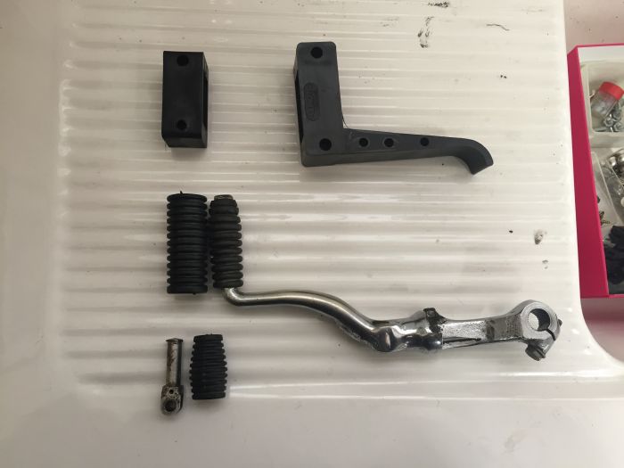

J'ai reçu ma commande de chez DD, j'ai un doute sur les passes chaîne que j'ai approvisionné, celui de droite
KTM GS 1976
J'espère que c'est le bon modèle.
Pour ce qui est des caoutchoucs, celui du kick est plus gros et plus long, si j'arrive à démonter l'ancien sans l'esquinté, il restera.
Posté le 29-04-2016, à 11:35
euhhh pourquoi veux tu changer ce caoutchouc de kick? restaurer ne veut pas dire remonter en neuf. Il faut conserver ce qui est conservable Carlos. Il est très bien ton acoutchouc.
Pour le retirer, fais chauffer une gamelle d'eau, plonge l'embout dedans un moment, ça va l'attendrir et il sortira plus facilement.
Pour le patin de chaîne euhhhh comment dire...de mémoire, y'en a pas sur les 76!!!
Posté le 29-04-2016, à 13:28
Pour le patin avant , ça fait deux bonnes bières en moins.
Pour les caoutchoucs celui du sélecteur est hs et j'ai vu que chez DD  il vendait l'ensemble des deux.
J'ai réussi à démonter celui du kick avec le générateur d'air chaud 👍

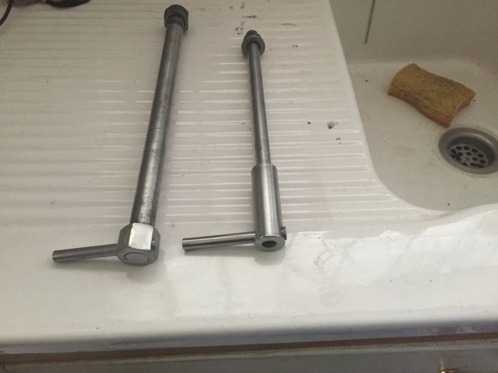

Bon là de la restauration de la vrai de l'axe de roue avant
KTM GS 1976
L'on ne rachète pas tout
