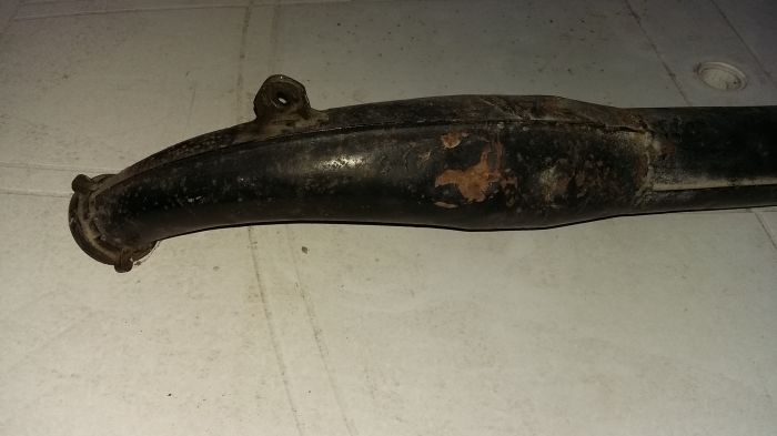

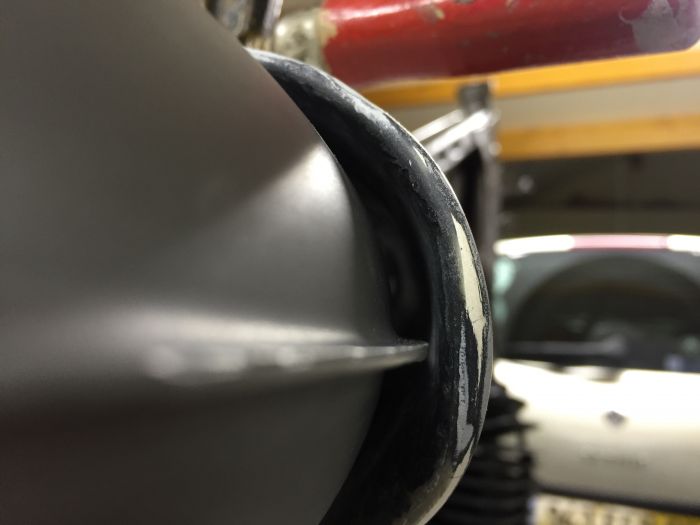

Patrick, le Silentbloc fait entre 25 et 30 mm et sur la photo de ta moto le support a l'air plus large que le Silentbloc
Je dirai a vu d'œil 45mm.
Je vais faire la règle de trois entre le tube du cadre et le support, je ne suis pas à 1 mm.

Quand je parle du support je parle du support métallique qui est soudé sur le pot
Posté le 01-05-2016, à 22:24
Merci Patrick
Posté le 01-05-2016, à 22:31
ça? bin ça faut que j'aille mesurer, j'essayerai d'y aller dans la semaine mais effectivement on n'est pas loin des 45mm à vue de pif

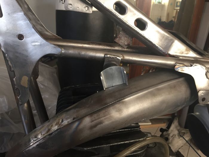

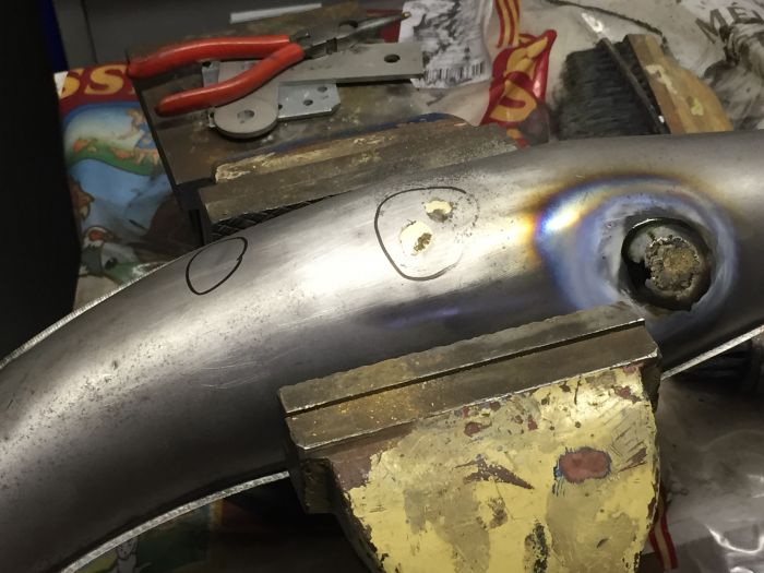

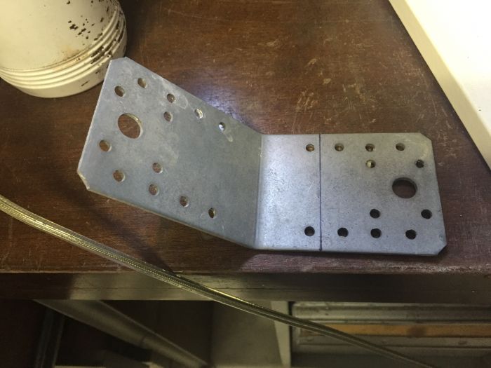

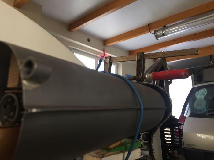

Fabrication de la patte de fixation de l'échappement avec un accessoire de charpentier, comme quoi tout sert.

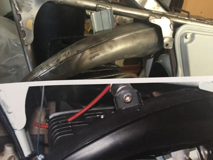

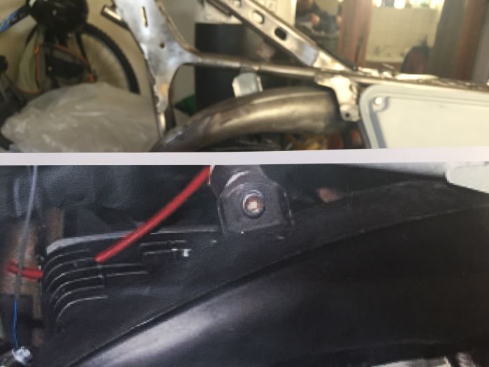

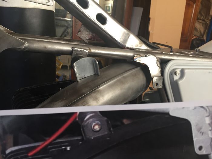

Comparaison avec le pot de patrick pour ajustage en hauteur

pense à la vriller avant soudure ou la positionner de telle façon que le silent bloc ne soit pas en contrainte. Je pense que tu pourrais réduire un poil la largeur non??
Posté le 02-05-2016, à 11:44
Trop bien, c'est l'ennemi du bien 😉
Ça reste comme cela, avec le trou qui va bien

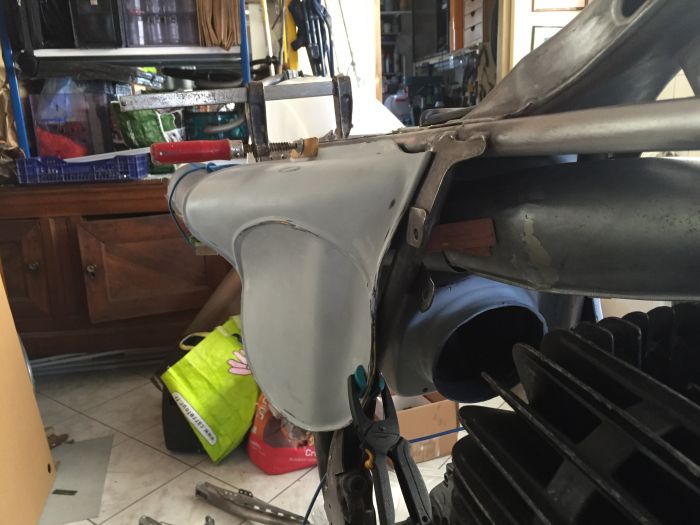

Calage du pot avec mise en place du cache droite pour vérifier que tout passe, le moindre que l'on puisse dire c'est que cela passe au mm.
Mais bon ça passe 👍

Un avis, pour ce qu'il vaut...
Tu devrais peut être voir plus large que le mm., et même coller côté 'intérieur une protection anti feu!
Ca fond vite ces caches latéraux.

Comme dirait l'autre "je vous ai compris", j'ai effectivement prévu un revêtement pare-feu au niveau du cache droit et de la boîte à air.
Le pot est à 4 ou 6 mm du cache, c'est les tôles electrosoudées qui sont à 1 mm du cache.
Bon après si je laisse plus de jeu, j'ai le pot qui est à 2 mm du tube du cadre de l'autre côté.
Ou alors c'est le mezza qui est trop gros.
À moi de trouver le bon compromis.
Je n'envisage pas de cramer ces caches sur lesquels j'ai passé un peu de temps.

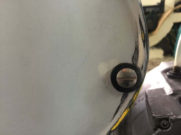

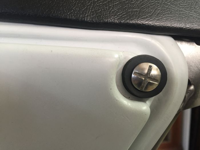

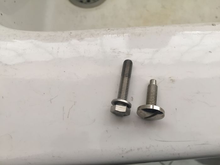

Dans ma dernière commande j'ai approvisionné 6 belles vis pour la fixation des caches latéraux, à droite ça va, par contre sur la boîte à air ma chache walou, trop courtes pour arriver au filetage des inserts.
3€ piéces ils auraient pu faire comme les fingers un peu plus long.
KTM GS 1976
Posté le 04-05-2016, à 13:13
J'ai ça en inox, c'est pas le bon modèle, mais ça restera comme cela

Maintien du bon modèle sur le cache droite.

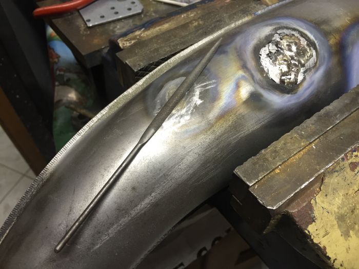

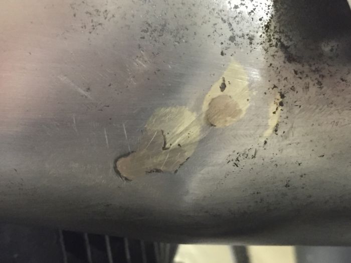

Travail à la main, pas de machine !

Ce n'est pas parfait, mais c'est pas mal, avec 2 couches de peinture satiné, ce sera bien.
KTM GS 1976
En travaillant à la main, c'est plus précis et l'on ne traverse pas, par contre cela prend un sacré temps.
Théoriquement à la fin de la semaine, je serai en possession d'un pot de série 1.
C'est quand même un boulot de dingue.
