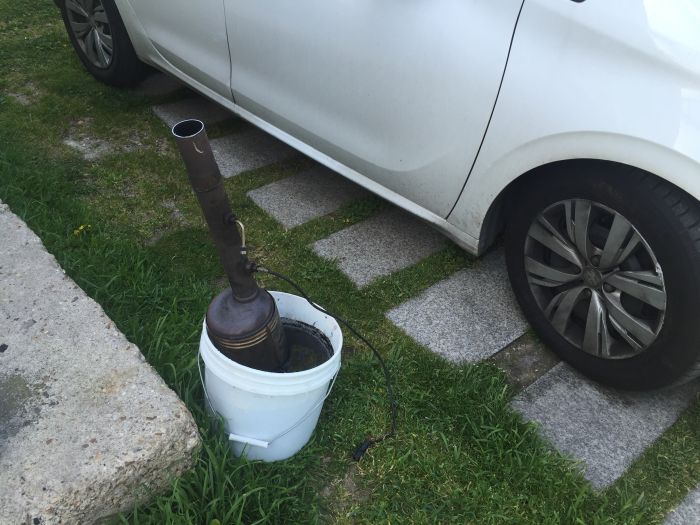

Aujourd'hui nettoyage du FAP  de l'ancienne scénique au nettoyeur HP, 3/4h de chaque côté plus 3h de démontage 🤬

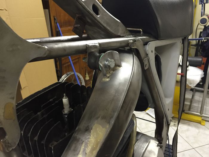

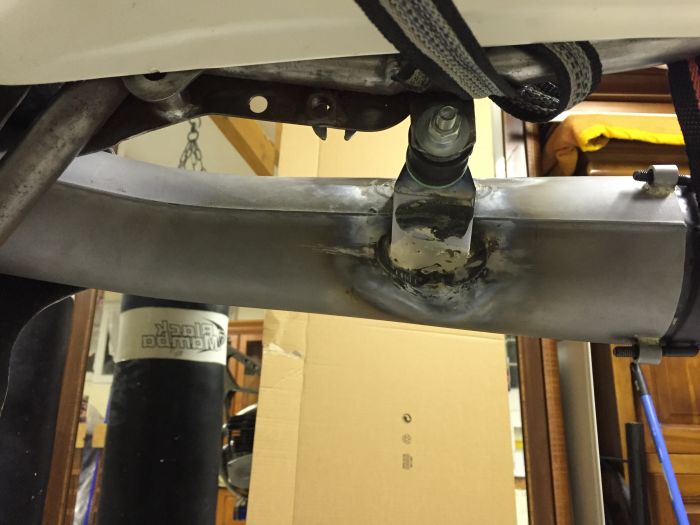

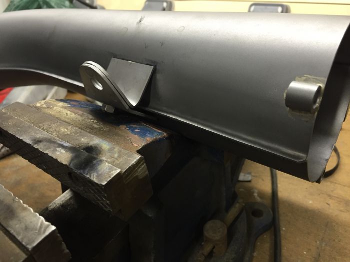

Derniers réglages avant soudure
KTM GS 1976
KTM GS 1976
J'ai pris mon temps, mais c'est pour la bonne cause 👍
Posté le 09-05-2016, à 17:39
Bonjour Carlos , ton échappement c'est une oeuvre d'art  👍  👍
Pour la peinture des ressorts d'amortisseur je les ai fait faire en epoxy et pour le moment c'est nickel  ;)

beau travail Carlos!!! vraiment!!! 👍

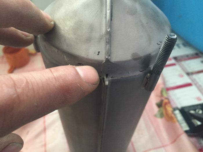

Posté le 09-05-2016, à 22:44

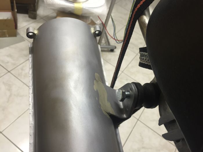

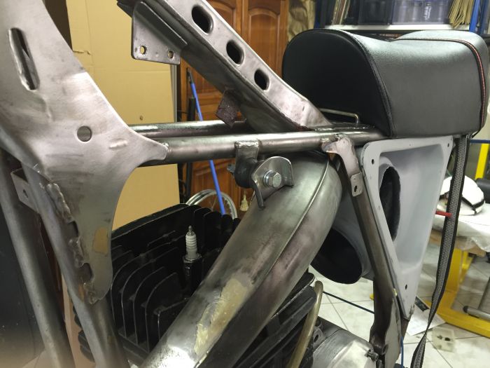

Demain finition des soudures qui sont loin d'être parfaite
KTM GS 1976
KTM GS 1976
KTM GS 1976
KTM GS 1976
Pour une première, je m'en tire pas trop mal

Trop bien, c'est l'ennemie du bien, j'arrête là

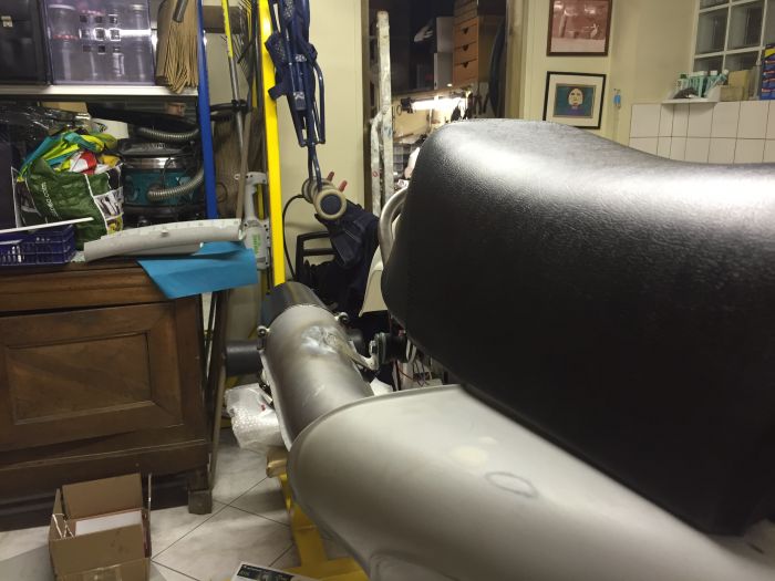

Pour me détendre, je vais m'occuper du silencieux.

ah tu as brasé?? 😳  ça n'aurait pas été mieux en autogène?
Posté le 10-05-2016, à 15:12
sur un pot, la dilatation a vite raison  du "collage" des soudures brasées
Posté le 10-05-2016, à 15:23
C'est un mixte, points autogènes et brasure pour la finition.
J'espère que cela tiendra au vu du temps passé
Posté le 10-05-2016, à 15:25
ah, bah si c'est comme ça, pourquoi pas.
Posté le 10-05-2016, à 15:38
Tu as quand même réussi à me faire peur 😳
Les pattes qui tiennent les ressorts sont brassées et ça à l'air de tenir.
Posté le 10-05-2016, à 15:52
oui, mais globalement elles forcent moins, ça "tire" dans le sens opposé à l'arrachement le plus facile...difficile à exprimer mais les forces sont différentes de celles appliquées sur la patte avant par exemple...

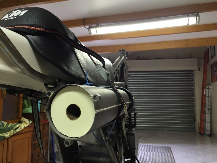

Bonjour
Sur mon silencieux, j'ai deux petits trous d'origine, il faut que je rebouche  🤔
Je pense que oui
KTM GS 1976
D'autre part le silencieux il faudra que je le remplisse de laine de roche 🤔
Merci pour les éclaircissements
Posté le 11-05-2016, à 18:47
non c'est pas le silencieux qu'il faut remplir, mais la mezza marmitta entre le tube de fuite perforé et la mezza.
Oui, bizarre d'ailleurs sur un truc neuf, tu peux boucher les petits trous de l'embout à chicane que tu nous montre

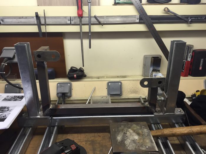

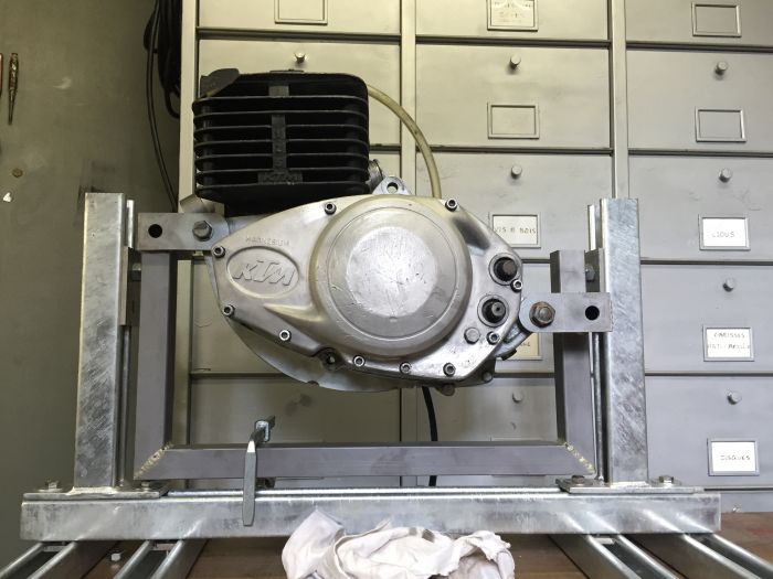

Bon, ce we pour me détendre je fais un support moteur.
Ça fou un boxon sur l'établi la disqueuse
KTM GS 1976
Reste l'articulation et le système de blocage

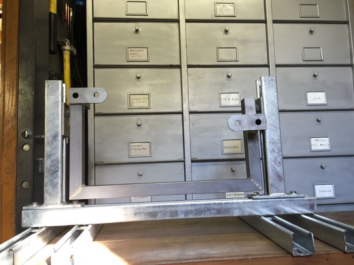

Posté le 15-05-2016, à 18:26
Reste le système de bloquage à réaliser
KTM GS 1976
Posté le 15-05-2016, à 19:12
Dommage, j'ai laissé trop d'espace en bas, il va falloir je je modifie pour avoir une hauteur de travail correcte .
Bon en tout cas ça marche
KTM GS 1976
Posté le 15-05-2016, à 19:24
Dommage, dommage, tu as grave merdé !
L"Outil officiel Ktm", pivotait !!!
LOesque tu bosses sur l'embrayage, disques, ou mécanisme, c'est plus confortable.
Bon, 12/20, pour pour l'effort.
  Cela dit, il n'est peut être pas trop tard, surtout si tu dois reprendre le chassis.
Bravo quand même.
