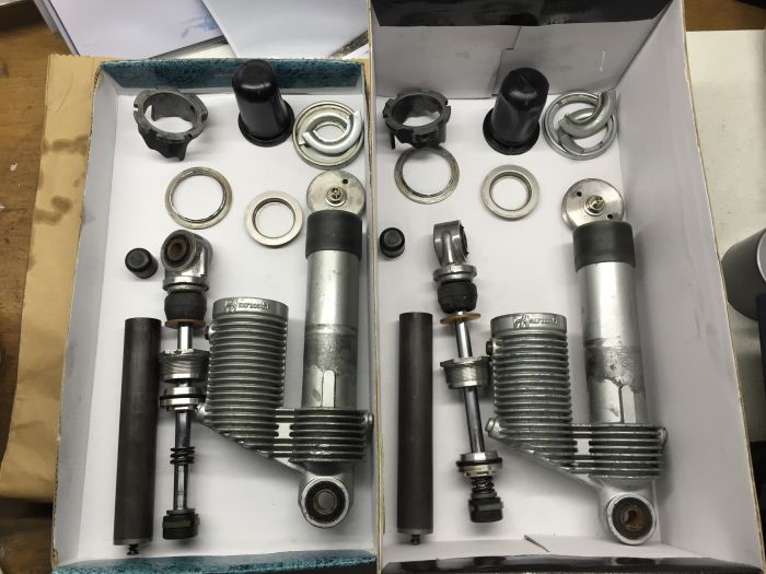

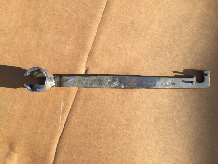

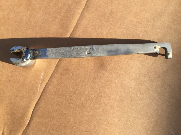

Après une petite semaine de vacances et histoire de me détendre avant la reprise, je me suis fais un outil spécial marzochi
Matière première :
Une vielle clé de ferailleur
Une douille de 32
Une vielle mèche de 4
KTM GS 1976
KTM GS 1976
Le plus dur était d'avoir les 28mm entre les deux taitons (ceux de l'outil)
Posté le 17-07-2016, à 23:16
Inauguration de l'outil
KTM GS 1976
Ça va plutôt bien  👍

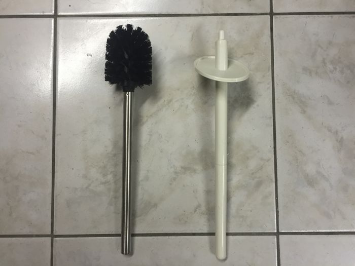

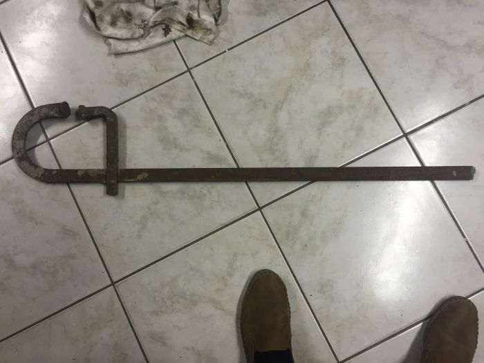

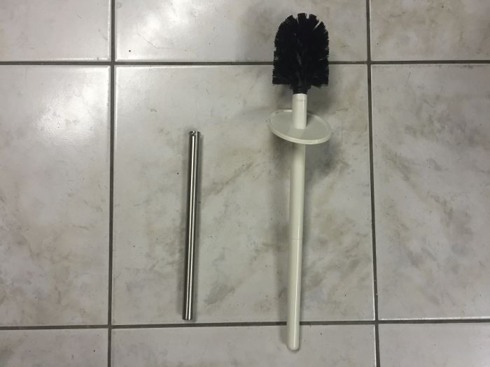

J'ai dit à ma femme, regarde l'outil que je me suis fais pour la moto 👍
Elle me répond, j'ai aussi des outils à modifier dans la maison
Avant
KTM GS 1976
Après
KTM GS 1976
Moins excitant mais nécessaire  🤬
Posté le 18-07-2016, à 23:05
l'est bizarre ton écouvillon à biberons!!!  😂  😂  😂  😂

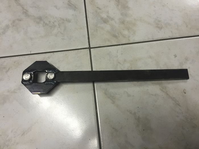

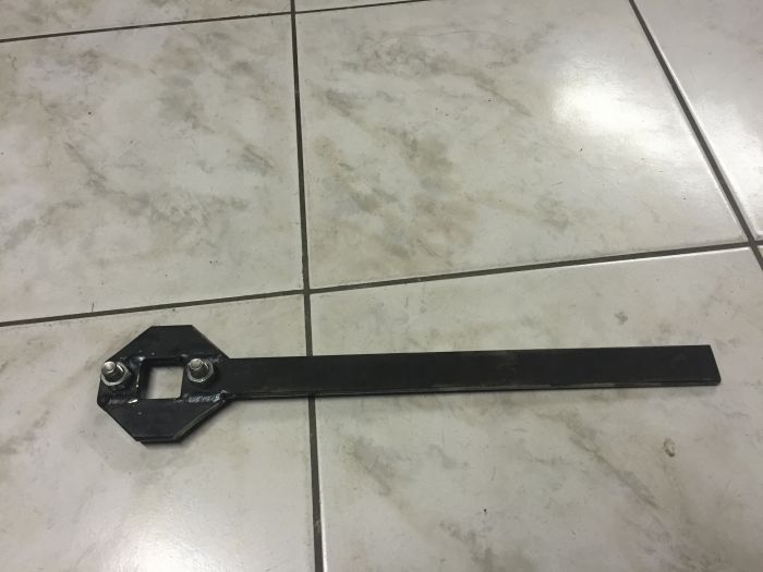

Fabrication de la clé pour démontage du volant
Matériel
Un vieux sert joint de maçon
2 vis et écrous
Avant
KTM GS 1976
Deux heures après
KTM GS 1976
KTM GS 1976
Pour démonter le moulin, il faut bien des outils hein!
