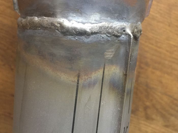

J'ai récupéré mon pot hier, je pense que c'est un stagiaire qui a fait la soudure  😡
Mais je n'aurais pas fait mieux, donc je reste calme et pondéré  👍 , positive attitude

Non, avec la peinture 2 couches, ça va le faire, de plus la soudure est sous le cadre.
Posté le 29-06-2016, à 23:06
Voilà la tronche de la soudure, habituellement la société en question me fait de superbes soudures pour les commandes que je leur passe pour le taf.

Comme il ne me la facturait pas, il ne m'a pas mis son meilleur soudeur.
Une fois l'ensemble du pot peint, ça devrait le faire.
Posté le 30-06-2016, à 08:23
En effet ce n'est pas magnifique, mais pas catastrophique non plus.

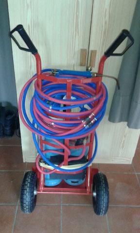

Il a fait la soudure après l’apéro ton soudeur   🤬
Quoique si j'avance pas sur les motos, je m'équipe en pour  👍

Posté le 30-06-2016, à 14:04
Bien le flambar 👍 , ça coûte combien ce genre d'engin
Posté le 30-06-2016, à 14:08
Je vais peut-être un jour me payer ce genre d'outil, il pourrait même me servir de déambulateur pour mes vieux jours pour aller du salon à l'atelier 😄
KTM GS 1976
Pour ceux qui auraient des problèmes de jambe, c'est de l'humour 😂
Ben dans les 1000 € en cherchant bien et en l'assemblant  soit même  😉

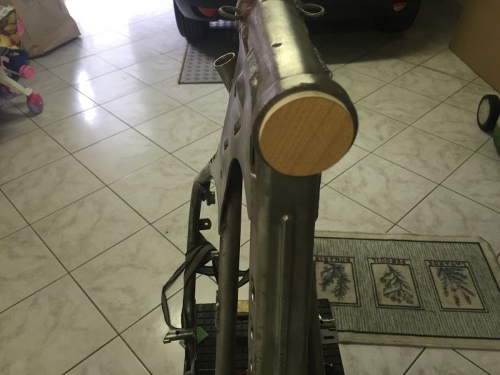

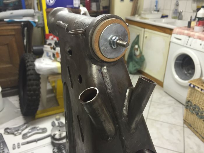

Cette fois ci, c'est la bonne, je donne du travail au peintre

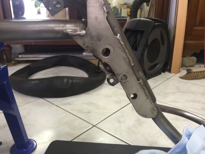

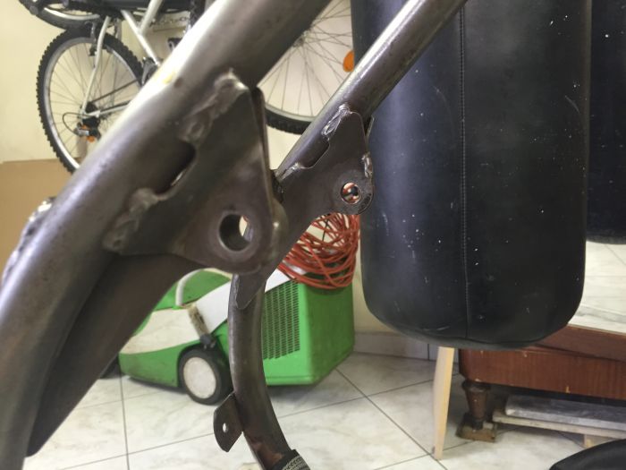

Je protège l'axe de fourche et les filetages
Faut-il protéger les trous non filetés comme:
Axe de fixation moteur
Axe de BO
Trous de fixation amortos
Etc
Merci de vos réponses

Posté le 03-07-2016, à 17:19
Hello  🙂
Oui !  Si c'est une epoxy, tu vas en c*** pour la faire sauter et repasser tes axes! C'est super épais et c 'est cassant... Par contre si peinture classique, je pense qu'il y a pas de souci.. J'avais découpé des rondelles de bois et utilisé des tiges filetées pour protéger les trous d'axes.
Et bien joué pour la reprise du cadre, y a eu du boulot !!
Manu
Posté le 03-07-2016, à 17:22
Tu peux aussi "sacrifier" des vis, mais en les vissant à l'envers.
La tête de la vis côté interne.
Posté le 03-07-2016, à 18:39
Merci pour les réponses, c'est de l'epoxy repson, ça devrait le faire.
Je vais quand même mette quelque chose sur les différents axes pour pas me faire iech après  👍

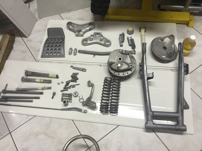

Posté le 03-07-2016, à 20:25
Bientôt le grand départ pour les pièces, peinture, zingage...
KTM GS 1976
KTM GS 1976

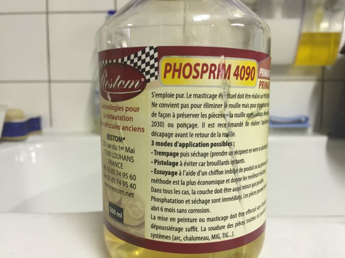

Le produit ci-après, je vous le conseille, après sablage pour conserver les pièces quand vous êtes lent comme moi avant la peinture
