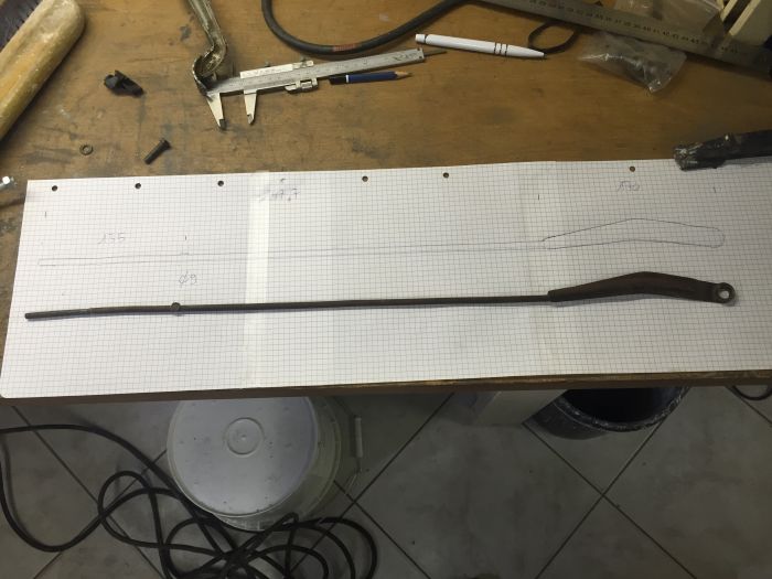

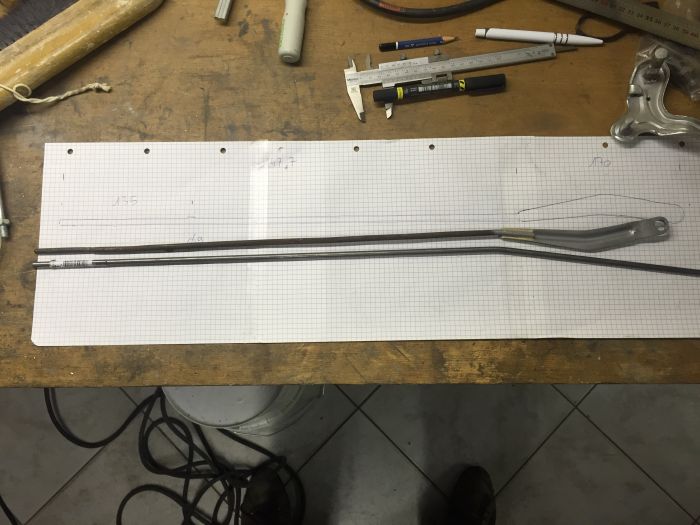

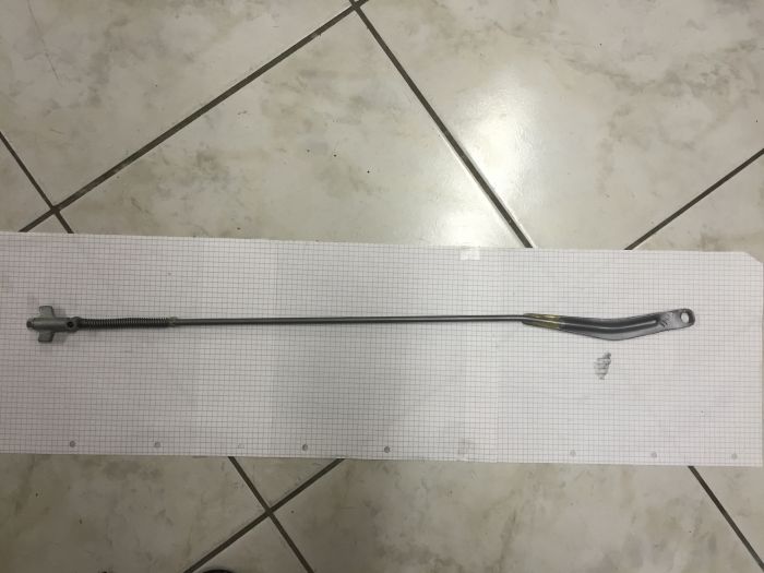

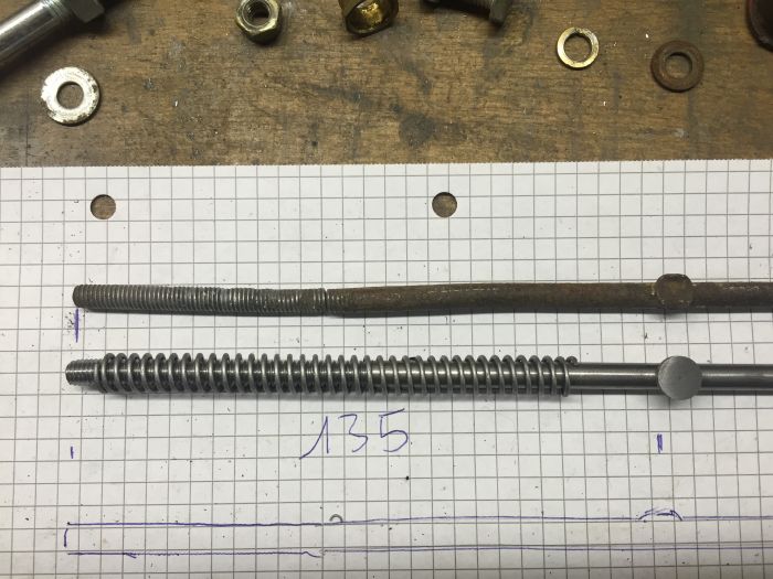

Pas beaucoup de temps pour la bricole, mais l'on se donne le temps de faire une petite pièce
KTM GS 1976
KTM GS 1976
KTM GS 1976
Je mettrai une photo de l'ensemble fini
Bon, la pastille de  bloquage du ressort fait 10mm au lieu de 9mm, j'ai arrêté de torturer les mouches à la demande générale

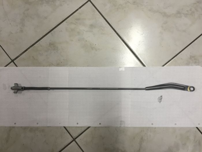

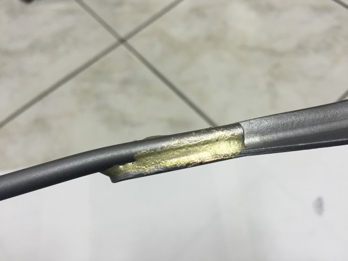

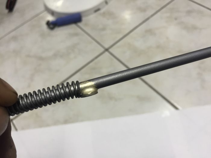

Finito la pie pièce
KTM GS 1976
KTM GS 1976
KTM GS 1976
KTM GS 1976
Les brasures sont à l'argent, comme à l'origine  👍
Heureusement que je n'ai pas financé personnellement les baguettes.
Avec le décapant, ça va nickel

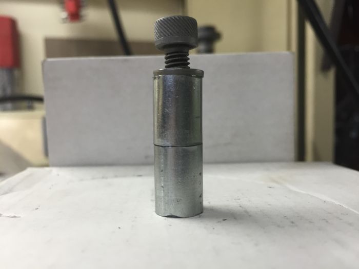

J'ai commencé à refaire tes attachés pour le silencieux, celles réalisées ne me plaisaient pas.
Une fixation =
Un tube plein diam 12 mm, 15 mm de longueur, perçage et filetage 6mm
Un tube plein diam 12 mm, 15 mm de longueur, perçage à 8mm
Reste à rajouter une vis BTR et rondelle associée.
Encore mieux que la fixation d'origine.

T'inquiètes, c'est du recyclage, vis de 12 mm avec filetage partiel, j'utilise la partie sans filetage.

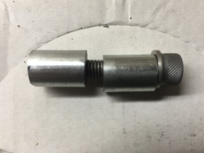

KTM GS 1976
KTM GS 1976
Le plus dur étant de centrer le trou dans la tige de 12mm sans tour

Didier, c'est du tube diam 12mm, trou avec filetage de 6mm.
Dans le commerce, j'ai pas trouvé
Posté le 25-06-2016, à 21:00
Tu pinailles,  🙂  les manchons lisses ou hexagonaux, font 10mm extérieur pour du M6.
Posté le 26-06-2016, à 01:33
L'objectif étant de pouvoir viser et assembler l'ensemble silencieux et mezza avec une vis BTR sans railler la peinture du pot contrairement au montage d'origine 76, filetage soudé d'un côté avec tube et écrou de l'autre, quand tu serts l'écrou du ravage la peinture du pot.
La  vis BRR ayant un diam inférieur au diamètre du tube qu'elle traverse.
