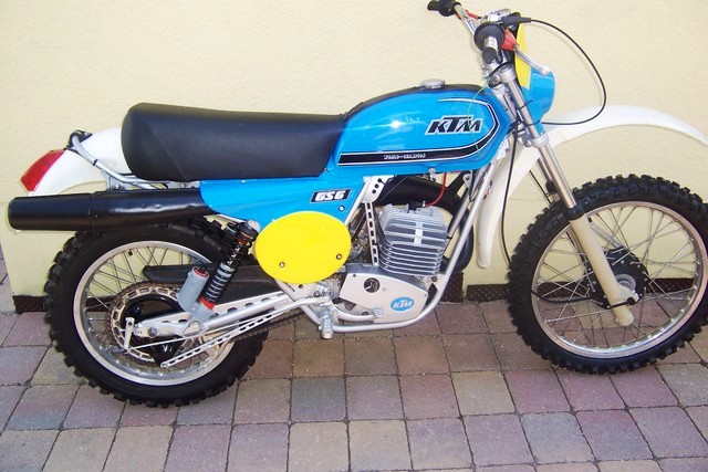

Vivement qu'elle soit comme la bleu  👍 pour l' instant toujours en pièces détachées  :cry:
il me faudrait peut être des coups de cravaches pour que çà avance !!!!!!!! 😳

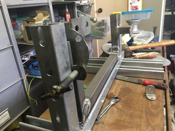

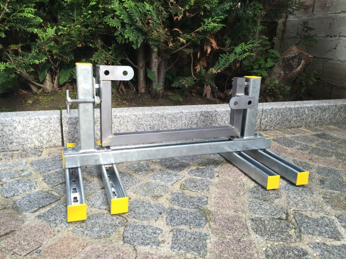

Aujourd'hui, finalisation du support moteur d'atelier.
Que le la récupération
KTM GS 1976
Ce soir je sable et je traite l'ensemble, il présentera mieux.
Posté le 11-06-2016, à 19:03
Je ne vois pas bien comment qu'il ressemble à quoi ton truc, mais déjà, c'est du propre !
Si tu regardes bien, ce que tu as probablement déjà fait, la RMT 48, tu dois, trouver une image, un dessin, de l'outil KTM .
En attendant, c'est joli bô !
Posté le 11-06-2016, à 19:31
Je m'en suis inspiré, à la finale ça donne cela
KTM GS 1976
Posté le 11-06-2016, à 20:16
Pil poil !

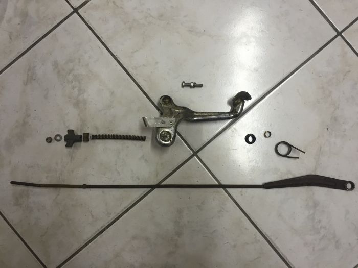

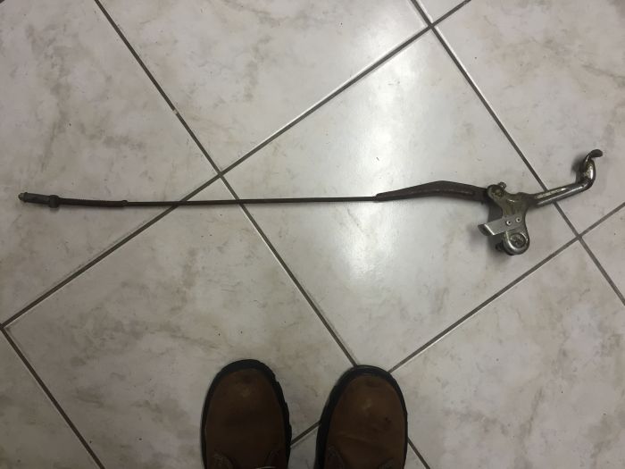

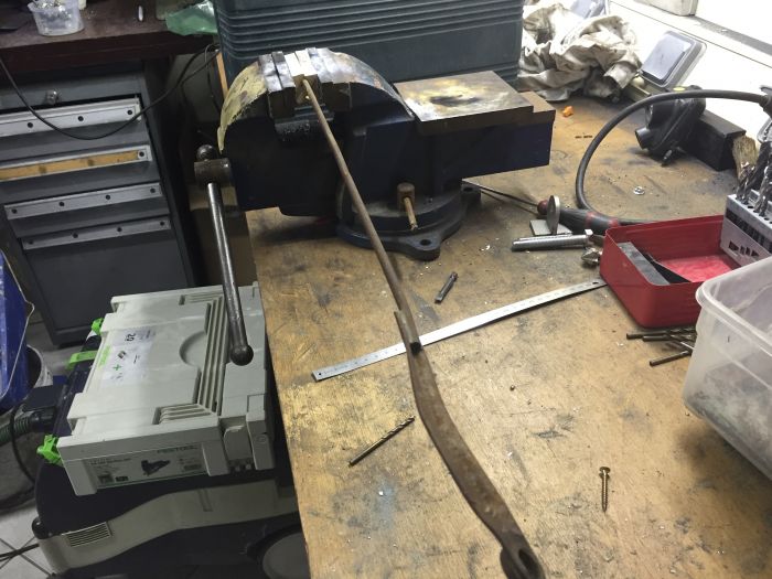

J'étais tranquille, j'étais pénard à refaire ma commande de frein arrière
KTM GS 1976
KTM GS 1976
KTM GS 1976
KTM GS 1976

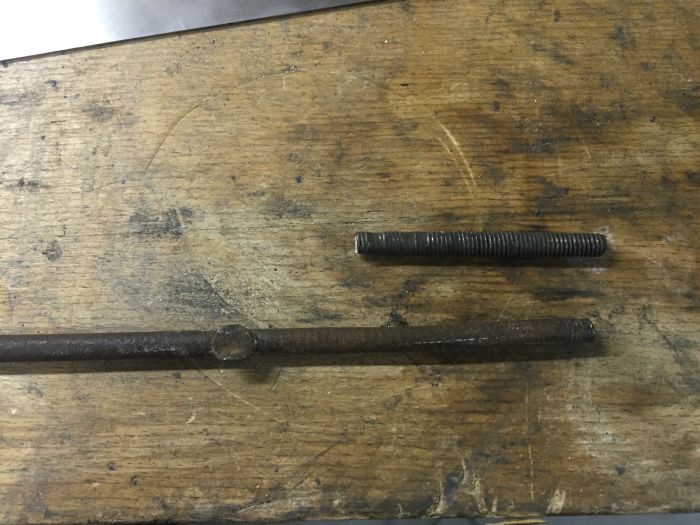

Et crac la tige qui casse comme du verre 😳
C'est peux être pas plus mal que cela arrive sur l'établi  👍
Plus qu'à acheter un fer rond de 6mm
Posté le 12-06-2016, à 17:33
La boulette !
Posté le 12-06-2016, à 17:39
ploermel78 a écrit :
La boulette !
Je préfère que la pièce est cassée maintenant, si l'on considère que c'est une pièce dite de sécurité.
D'autant que je me sens la capacité de refaire ce genre de pièce, ça va encore prendre du temps, mais bon

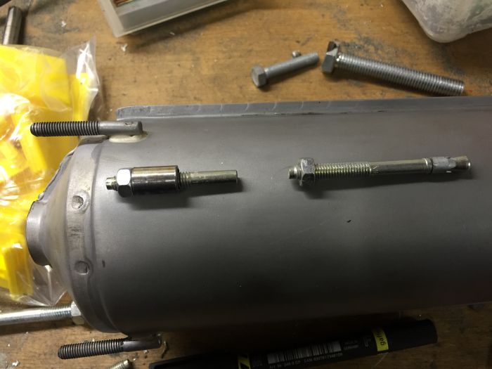

Essaye de séparer ton silencieux de ton pot, je vais te préparer 3 ou 4 attaches pour en assurer le montage.
Ce ne sera pas conforme à l'original, mais j'ai constaté que tu privilégiais le fonctionnel.

Michel, je t'ai préparé 4 attaches pour  ton silencieux
KTM GS 1976
Réalisé avec des goujons 6mm et tube de 8mm
Il restera à les braser judicieusement sur ton pot une fois que tu auras réalisé l'intervention délicate sur ce dernier.
