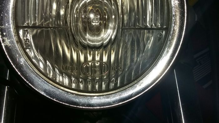

nan, pas du auteroche là dedans, du CEV 105mm
Posté le 01-11-2016, à 19:00
Voir du côté de V.T.M. Ricambi.
Posté le 01-11-2016, à 19:03
Merci,
J'ai trouvé le CEV 171 105 mm

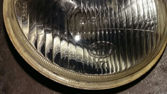

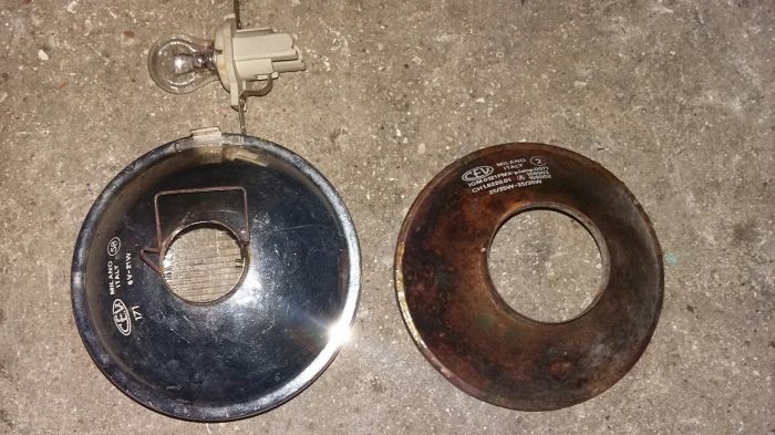

attention Carlos,  si le CEV 171 est bien en 105mm de diamètre et rentre pile poil dans la plaque phare,  il comporte un support d'ampoule mono filament donc adapté aux cyclos mais pas aux code/phare/veilleuse de la GS. Il n'y a même pas possibilité de le modifier pour mettre un support double filament car le trou de la parabole est bien trop petit pour laisser passer une ampoule code / phare
Posté le 01-11-2016, à 20:01
la preuve  😉
à gauche le CEV 171 et à droite un cuvelage de CEV 105

Merci pour ces éléments, je me serai planté pour l'achat du phare.
Cela n'a pas l'air facile à trouver le bon modèle
Posté le 02-11-2016, à 15:16
oui, c'est un peu "délicat" à trouver, du coup, le CEV 171 permet d'attendre une opportunité.
C'est ce que j'ai fait en achetant un CEV 171 "au cas z'où"...il ne me sert pas pour le moment mais si la pénurie de vrais CEV 105 s'installe dans la durée, ça permet quand même de ne pas bloquer la moto....

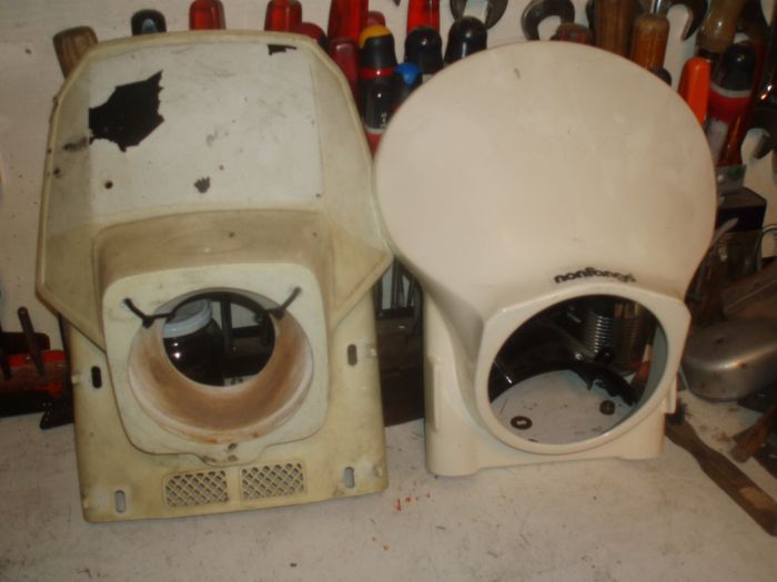

Et pour ces plaques dont celle de droite est une pure Ktm, l'optique, c'est du 135, probab'.
Des optiques j'en ai peu de beaux, mais des plaques, ça va...

On dira plutôt, celle de gauche...
C'est bien de se relire, mais, c'est mieux avant d'envoyer.

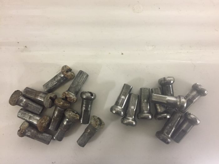

Bonsoir
La boulonnerie qui va avec les rayons, vous les rénovez  🤔
Ou vous mettez du neuf
