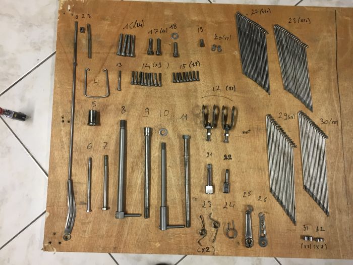

Posté le 06-11-2016, à 21:30
trempette dans de la lessive de soude pour ceux en état, les autres remplacés,
Posté le 06-11-2016, à 21:31
Faut refaire zingué après
Posté le 06-11-2016, à 21:35
oui sinon oxydation rapidos, sur la 125 j'ai passé un coup de zinc à froid ça va retarder.....
Posté le 06-11-2016, à 22:05
Tu peux aussi les tremper dans le vinaigre blanc, ça le fait très bien.
Posté le 06-11-2016, à 22:10
J'ai fait sablage et brosse métallique sur perceuse, ça prend du temps mais cela fait un beau boulot.
Reste le zingage
Posté le 06-11-2016, à 23:33
perso, je mets du neuf!! c'est déjà chiant de rayonner alors si si c'est pour se faire iech avec du vieux qui accroche...

Bijour tout le monde
KTM GS 1976
Sur la boite métallique contenant le kg de peinture, il est indiqué de passer une couche épaisse
Sur le mode d'emploi papier (A4), il est indiqué de passer plusieurs couches fines (2 à 4)
J'ai appelé le technicien de chez RESTOM qui me dit de suivre les indications du mode d'emploi papier.
J'ai un gros doute avec tout ça
Posté le 13-11-2016, à 23:13
sur mes moteurs et moyeux, je mets 3 couches fines avec l'EAF, ça tiens bien
Posté le 13-11-2016, à 23:17
Merci pour la réponse, c'est parti pour plusieurs couches alors.
Je passe l'info au peintre

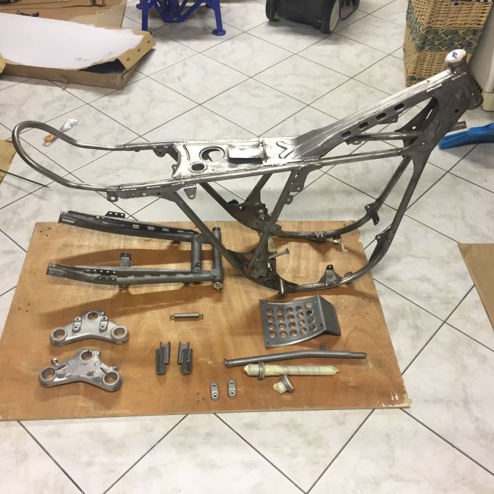

Cela fait bien 3 à 4 mois que j'annonce  faire la peinture du cadre, c'est fois c'est la bonne.
Devis fait et RDV pris pour dépose du matériel.
190€ HT
Je fournis la peinture de finition RESTOM, mais il passe un Interpol polyzinc préalablement (primaire en poudre cuit au four), cela devrait faire du bien aux parties creuses.
KTM GS 1976
Affaire à suivre
564564 messages 9090 images
Posté le 15-11-2016, à 23:27
Et la résine ,elle est faite pour passée au four?
Si tu parle de partie creuse la poutre du cadre,la poudre n'ira pas loin,étant donné que la poudre chargée en statique fait cage de Faraday !!
Dernier point,190€ ht peinture fournie et pièces sablé, le boulot doit être nickel !!
Pour info,chez nous t'on lot de pièces se monnaierait a 150€ ht en thermolaquage sablage compris !!
Posté le 15-11-2016, à 23:47
J'ai acheté un pistolet chez RESTOM, mais je ne me sens pas encore prêt pour une peinture de cadre.
Je vais m'entraîner sur les petites pièces (moyeux, supports de siège et cylindre).
Avoir la bonne couleur en epoxy poudre en gris aluminium, je n'y croyais pas trop.
Cela m'aurait coûté moins cher s'il m'avait fait une epoxy poudre (170€), c'est moins de boulot pour lui apriori.
Tout coûte plus cher en région parisienne  🤬

Posté le 18-12-2016, à 22:35
Bonsoir,
Il me tarde de retrouver l'ensemble de mes pièces
KTM GS 1976
KTM GS 1976
KTM GS 1976
Pendant ma semaine de vacances, je vais m'attacher au démontage complet du moteur et apprêter l'ensemble des plastiques pour mise en peinture par un pro et bien sur essayer le pot de Michel.
