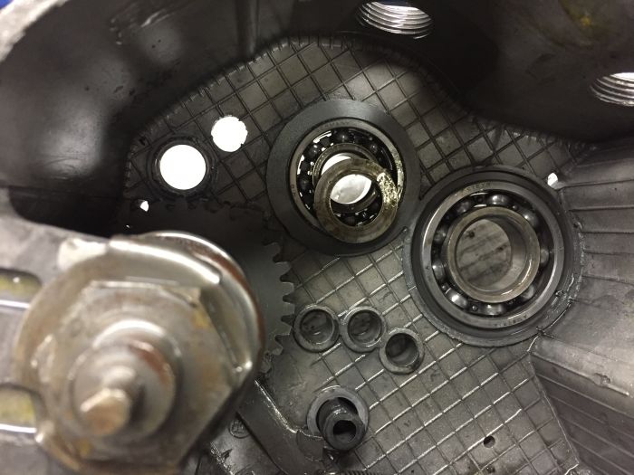

Merci Didier, je vais regarder ce soir avant de passer commande, j'ai l’impression que le segment du roulement venait à fleur du carter.
Posté le 31-01-2017, à 17:47
j'ai été voir sur une photo, effectivement le segment vient s'encastrer  dans le carter.
KTM GS 1976
Pour celui là, il me semble qu'il me faut prendre le roulement avec rainure, hein 🙄
Posté le 31-01-2017, à 17:54
C'est pas ceux de l'embiellage?
Posté le 31-01-2017, à 17:56
Non, c'est celui de la boîte de vitesse, à gauche sur la photo, il y a le kick
Posté le 31-01-2017, à 18:00
Oki. J'avais pas capté que d'origine le segment est présent.
Sur le smartphone c'est pas simple.
L'explication sur les suffixes reste bonne.
Posté le 31-01-2017, à 18:04
Merci Didier
Pour le VILO, il vaut mieux prendre du C3 ou C4, d'après mes recherches l'un s'use plus vite que l'autre.
D'un autre coté, je ne vais pas faire 25000 km avec
Posté le 31-01-2017, à 19:02
C3 suffit amplement. Certains moulins prenant 13 ou 14 milles tours peuvent nécessiter du c4.
C'est PAS le cas de ta GS.
Posté le 31-01-2017, à 19:08
L'utilité de roulements, â jeu agrandi, n'est pas uniquement lié à la vitesse de rotation.
La bague externe est très bien refroidie alors que la bague interne s'échauffe plus. Cela peut induire une réduction du jeu préjudiciable pour un roulement standard.

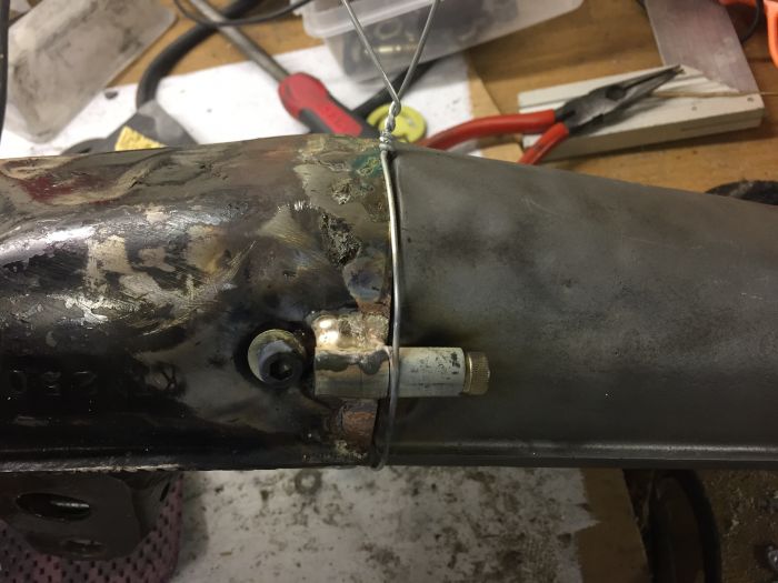

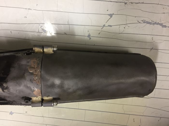

Avant de reprendre ma restauration, je me devais de finaliser la fixation du pot de Michel.
Bon maintenant Michel, soit il est patient ou alors fâché ou les deux 🙄
KTM GS 1976
KTM GS 1976
Michel, je te dépose le pot rapidement avec le tube pour la chicane.
