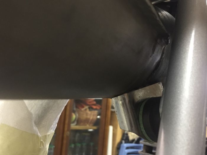

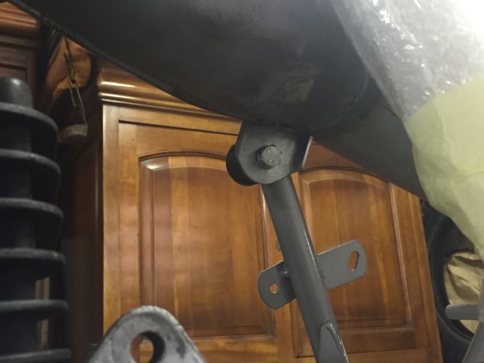

Fabrication de la patte manquante sur le pot.
KTM GS 1976
KTM GS 1976
Reste la soudure au calme

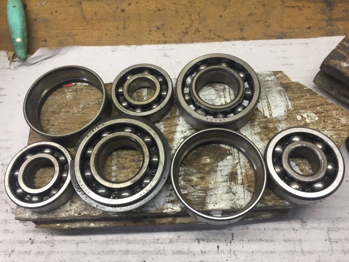

Les roulements moteur, c'est fait aussi, finalement en chauffant bien au générateur d'air chaud ça va bien

Bonjour tout le monde,
Concernant les roulements moteur, l'un d'eux comporte une rainure pour mise en place d'un clips.
J'ai trouvé ce roulement chez 123roulement, le 6205 C3 de chez FAG.
Ma question est : en face je dois mettre un roulement de même catégorie, à savoir C3 🤔
Merci d'avance
65 ans98279827 messages 20372037 images
Posté le 31-01-2017, à 17:11
Ça n'a rien à voir
C3 défini la catégorie du jeu interne au roulement. Jeu plus grand qu' un roulement standard.
Donc oui Ç3 pour les deux.
Posté le 31-01-2017, à 17:18
Merci pour la réponse, je vais tout de même leur demander dans la référence comment savoir qu'il y a une rainure ou pas sur le roulement.
Posté le 31-01-2017, à 17:22
Ça dépend du fabricant. La rainure de segment n'est pas nécessaire. Ils ont filé ce qu'ils avaient en stock.
Posté le 31-01-2017, à 17:26
Chez SKG c'est NR . FAG aussi.
