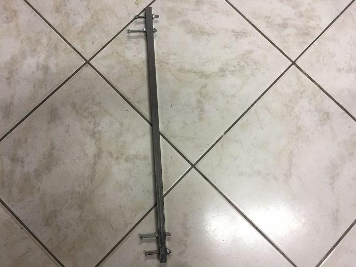

Je me suis fais deux piges pour le déport des roues, manque de confiance 🙄
KTM GS 1976
Avec les deux, cela me permettra de tout vérifier et cela dans tous les sens

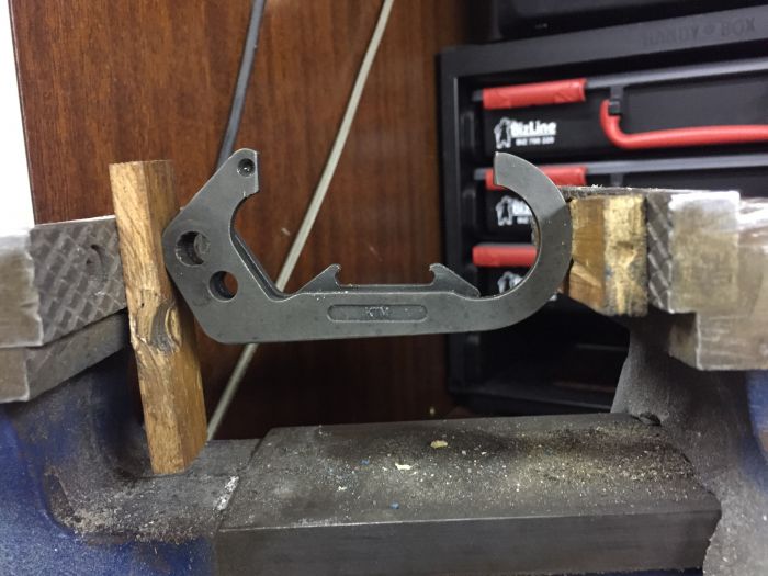

Je ne vais pas faire ma brute et faire le travail sur 2 voir 3 jours
Je suis partie de 55,00mm, j'ai serré pendant 3jours pour arriver à 54,00 mm.
Une fois desserrée, j'ai retrouvé les 55,00mm 😡
Besoin de vos retour d'expérience, en partant de 55,00 pour arriver à 54,2 il faut serrer de combien  🤔
Exemple : serrer lentement, sur plusieurs jours pour atteindre 53,00 avant détente  🤔
Posté le 21-05-2017, à 20:46
voilà pourquoi je préfère un point de soudure de chaque coté car le serrage, tant que tu restes dans la limite élastique du métal...ça reste hasardeux
Posté le 21-05-2017, à 20:54
j avais serré jusqu a 53 , j en ai fait deux comme ça , mais honnêtement , ça fait peur quand meme  ! l acier fat quand meme ressort , donc , il faut pas mal le comprimer
Posté le 21-05-2017, à 20:57
Merci pour les réponses, je vais voir comment je m'adapte
564564 messages 9090 images
Posté le 21-05-2017, à 21:30
Je ne vois pas l’intérêt de l'attente,c'est pas comme si il y avait eu une chauffe !!
Pareil pour la compression dans l'étau,vue la forme de la piéce,au serrage en plus de sa torsion dans l'axe elle partira d'un coté ou de l'autre !!
Le mieux serait de la mettre a plat entre les mords (avec des mordaches alu) sans trop serrer et en la laissant dépassée d'un mm et enfin de la compresser avec un sert joint !!

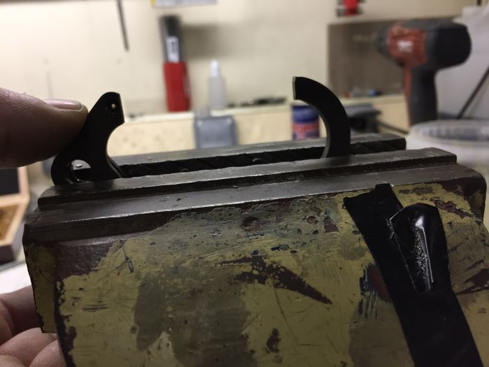

Posté le 21-05-2017, à 21:36
À plat, comme cela 🤔

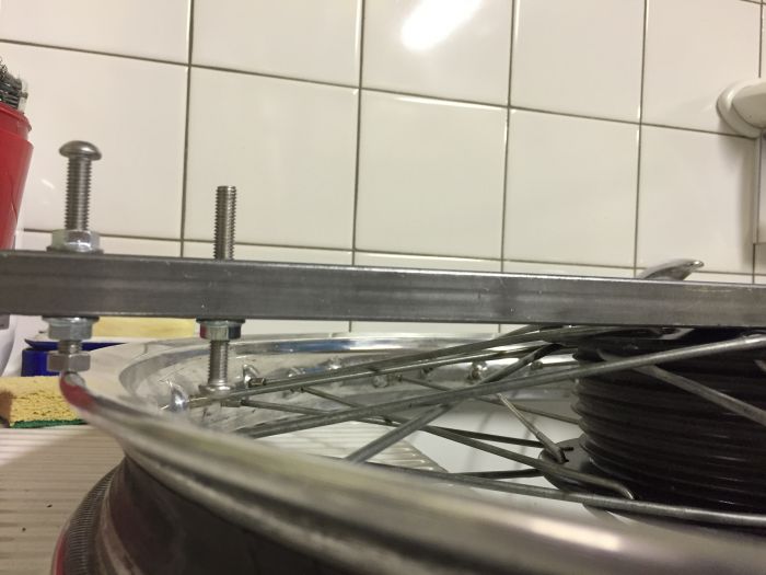

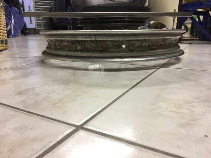

Posté le 21-05-2017, à 21:39
Avec les deux barres, j'ai tous les déports
KTM GS 1976
Je vais pouvoir me faire les roues
KTM GS 1976

Posté le 21-05-2017, à 21:45
KTM GS 1976
C'est mieux mais si elle était pincée sur toute la hauteur le vrillage serait nul !!

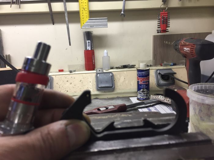

Posté le 21-05-2017, à 22:03
Comme ça alors 🤔
KTM GS 1976

Posté le 21-05-2017, à 22:20
Un demi tour avec les 2 pointes pincées !!
Posté le 21-05-2017, à 22:31
Je reste d'avis de laisser en l'état.
Et si la sélection est hasardeuse alors un petit de soudure et basta.
La pièce va faire ressort et d'un coup clac, foutue.  😳

Posté le 21-05-2017, à 23:03
Patrick, sur mon ancienne roue arrière, j'avais relevé un déport de 48mm ( côté flasque).
Sur la tienne, j'ai relevé 45mm 🙄
Du coup, je ne sais sur quelle côte partir, si tu as noté ça quelque part, cela me permettrait de faire le bon montage
Posté le 22-05-2017, à 10:34
je regarde ça ce soir Carlos, pas sûr que j'ai mais je vérifierai tout de même. De toutes façon, le bon déport c'est quand ta roue est montée et qu'elle est  à peu près centrée dans le bras oscillant. Perso, je préfère augmenter le déport de 2/3mm vers la gauche (vu de l'arrière) pour permettre au pneu de passer le plus loin possible du carter de chaîne car tu vas voir, l'espace est très restreint
Posté le 22-05-2017, à 14:59
J'ai eu peur pour rien, la couronne reste à la même place quelque soit le déport

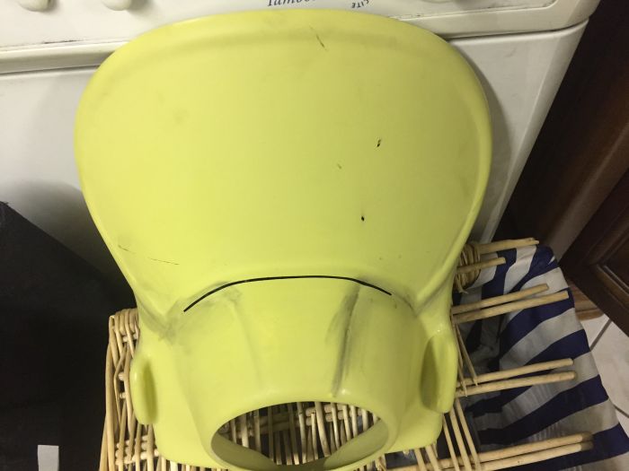

Essais de réalisation de filet, juste pour voir si je peux tenter 🙄
La j'ai triché avec utilisation de ruban adhésif (pour délimiter)
KTM GS 1976
Au dessus du trait ce sera jaune et en dessous rouge.
Cette plaque phare est vendue pour une 76, le bosselage en partie basse ne devrait peut être pas existé compte tenu de délimitation des deux couleurs j'ai vu sur différentes photos.
Dans tous les cas je ferai avec.
