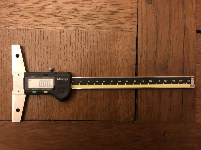

Bonjour Petit achat de la semaine sur le BC,
KTM GS 1976
Semaine prochaine, je me prends un pied à coulisse de la même marque ainsi qu’un arrache roulement.

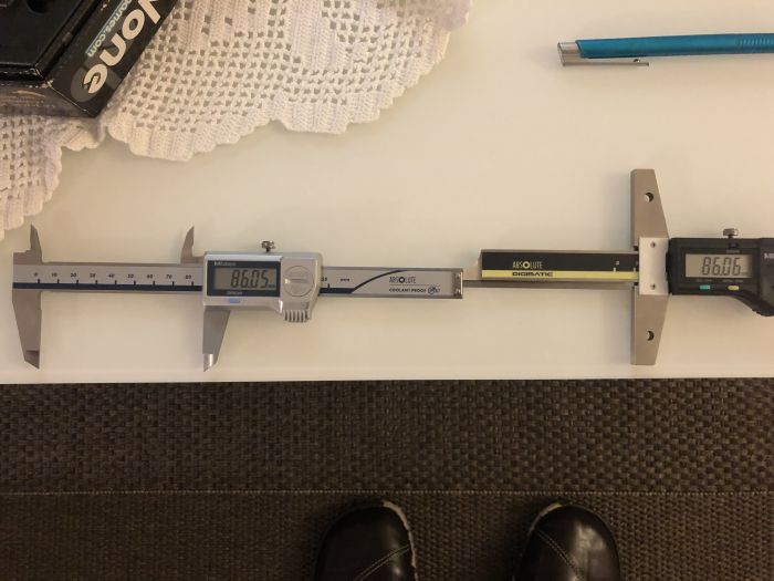

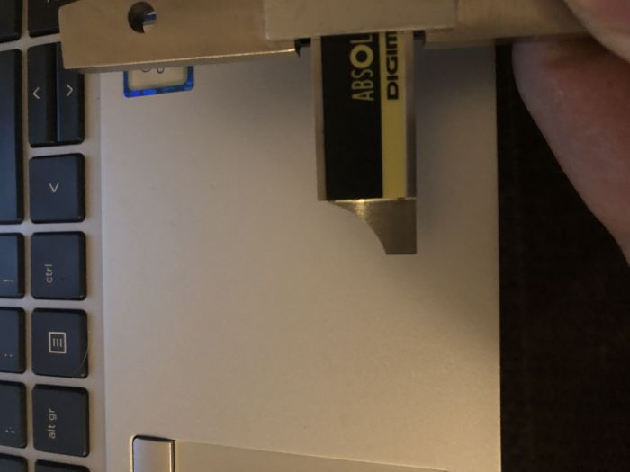

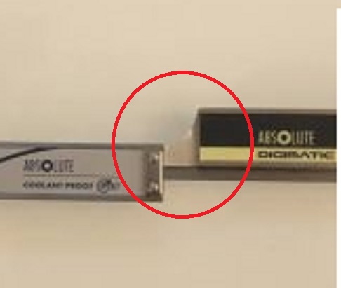

Je suis à priori équipé
KTM GS 1976
Le pied à coulisse est un officiel, les mesures sont cohérentes.
Les températures s’améliorent, il va falloir s’y remettre
Posté le 28-03-2019, à 21:18
Salut Carlos,
Souvent quand on la ramène on oublie quelque chose et on passe pour un gland.
Tant pis je me lance.

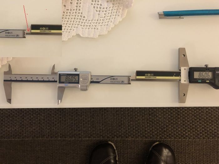

Puisque le pied à coulisse et la jauge indique la même cote, l'espace entre les 2 est bien normal ?
Marco
Posté le 28-03-2019, à 21:19
indiquent, désolé
Posté le 28-03-2019, à 21:25
KTM GS 1976
Il n’y a pas d’espace entre les deux
Posté le 29-03-2019, à 08:30
OK Carlos
ça confirme ma première phrase  😄  🤬
Bonne journée
Marco
Posté le 29-03-2019, à 08:57
je comprends ce que veut dire Marco, perso, j'ai tiqué aussi mais à cause du fond blanc, on ne voit pas la pointe du pied de profondeur et on croit qu'il y a un espace
KTM GS 1976
KTM GS 1976
Posté le 29-03-2019, à 09:23
A ben didon avec un jeu de 12mm elle va marcher beaucoup moins bien ma 125.

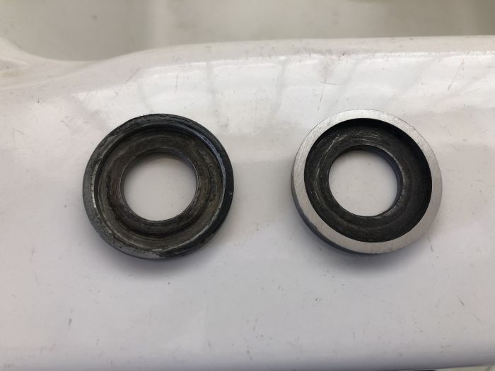

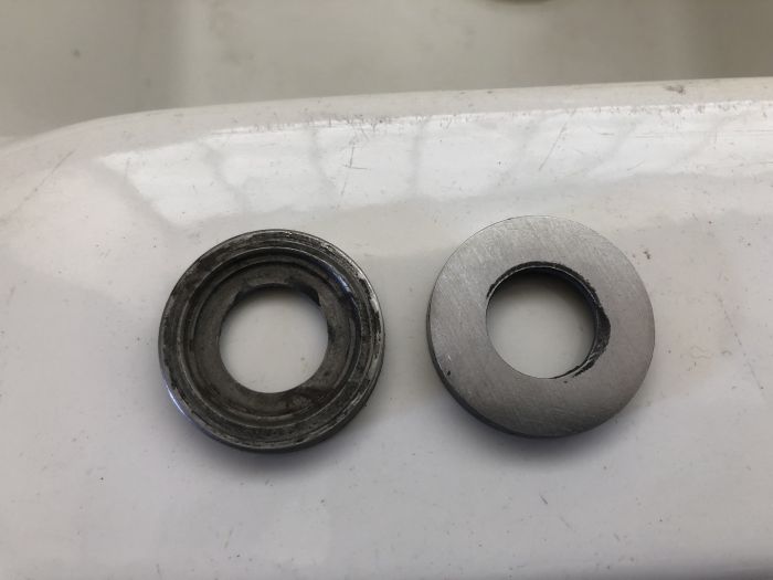

Reprise des hostilités après 1 ans d'arrêt, la semaine prochaine est consacrée à la restauration ainsi que la première semaine semaine de juin (solde de congés de l'année dernière).
Je me chauffe en commençant par ranger mon atelier qui est resté dans l'état et qui n'était pas beau à voir.
Puis j’enchaîne par la réfection d'une rondelle de flasque arrière qui était morte et qui engendrait un frottement sur le roulement de la roue arrière.
KTM GS 1976
KTM GS 1976

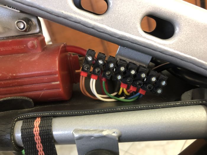

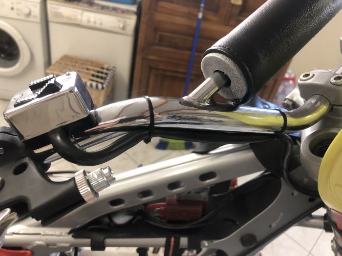

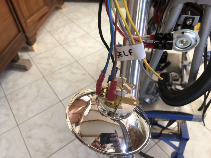

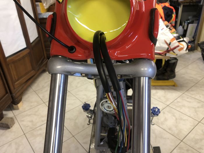

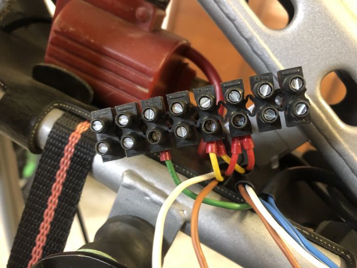

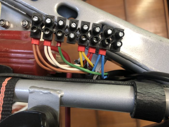

Je me suis fait prêter une pince à sertir, j'en profite pour faire le câblage de la moto
Coupe de la fillerie
KTM GS 1976
KTM GS 1976

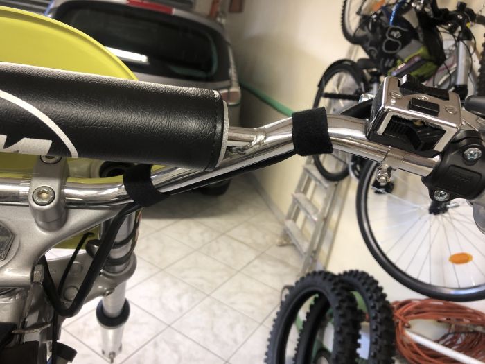

Mise en place de la commande avec mis en oeuvre de collier, puis mis en place de bande velcro
KTM GS 1976
KTM GS 1976

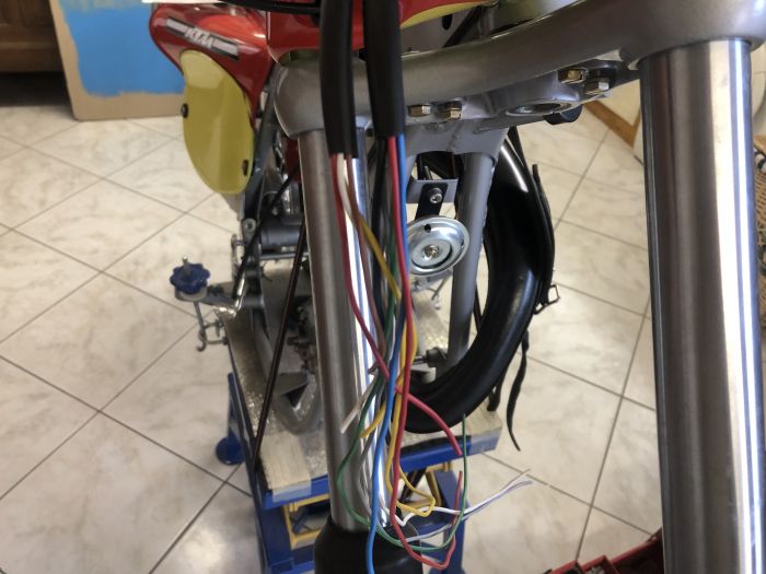

Câblage du phare avant
KTM GS 1976
Câblage du répartiteur sous réservoir
KTM GS 1976
Là, c'est du boulot de M...de 😡  😡  😡 , je recommence avec des embouts double
KTM GS 1976
KTM GS 1976
C'est nettement mieux

Salut Patrick,
Travaillant dans une boite qui fait de l'électricité, je me devais de faire un câblage soigné

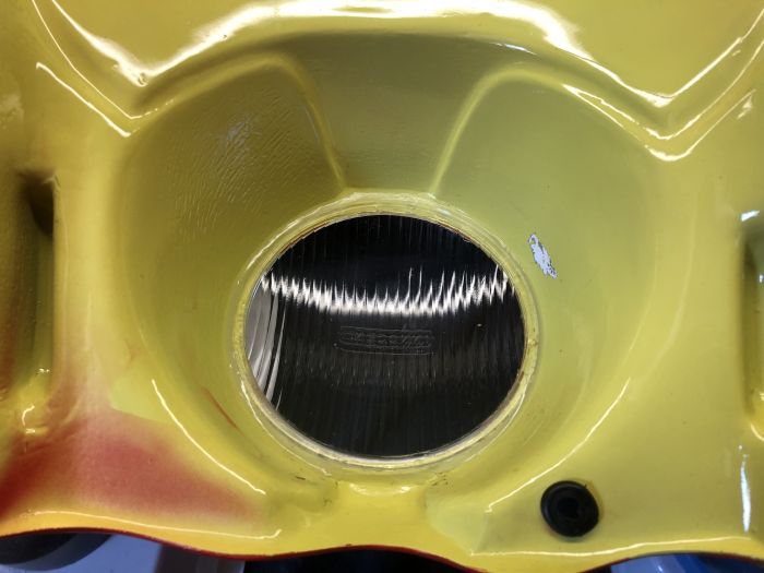

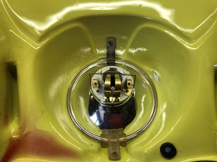

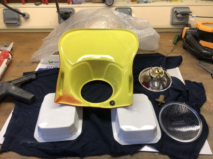

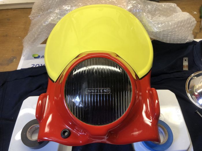

Un peu de travail sur le phare avant
KTM GS 1976
Collage de la vitre
KTM GS 1976
KTM GS 1976
Présentation des accessoires de fixation (merci Patrick 👍 )
KTM GS 1976
