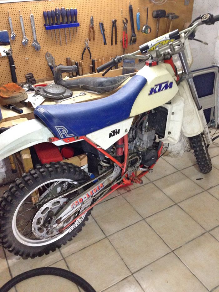

Bonjour à tous,
Je suis nouveau dans le monde de la KTM tout comme la moto, j'ai récupéré récemment une KTM d'une amie pour la modique somme de 50 €  😎
Donc voilà je poste ici pour obtenir un maximum d'aide de votre part pour la remettre proprement en route.
C'est une moto qui n'a pas tourné au moins depuis 5 ans, d'après son père le moteur venait d'être refait en côte 2 par KTM et il ne s'en ai pas reservit.
Par contre il avait l'embrayage qui patinait donc il avait décidé à l'époque de le changer mais ce n'était pas l'embrayage qui était en cause mais les ressorts de rappels, du coups je n'ai pas ces ressorts tout comme le maitre-cylindre avant  🤬
Une petite photo de la vieille mémère , dsl de la qualité:
Remise en route KTM 125 de 1984

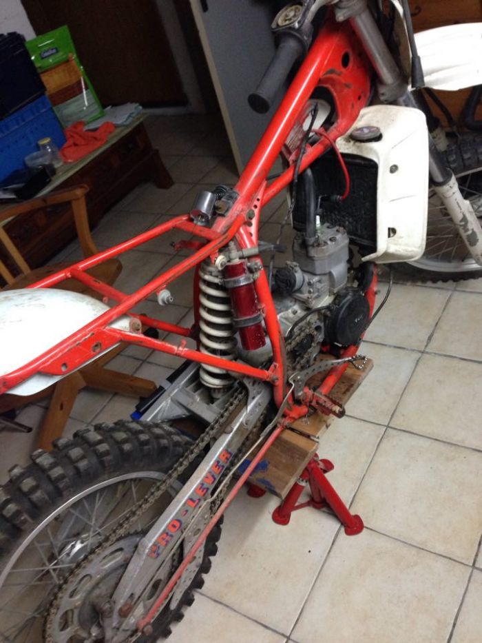

Ensuite

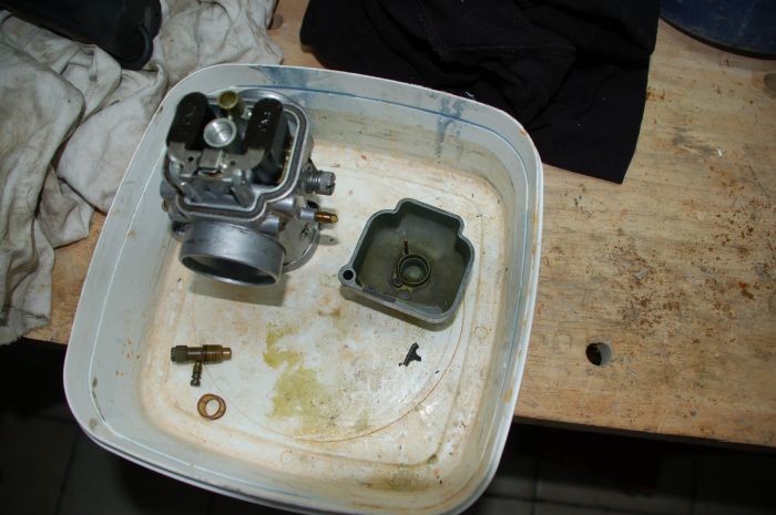

Pour commencer j'ai essayé de nettoyer le carburateur BING 54 mais ça ne me convient pas la cuve reste verte:

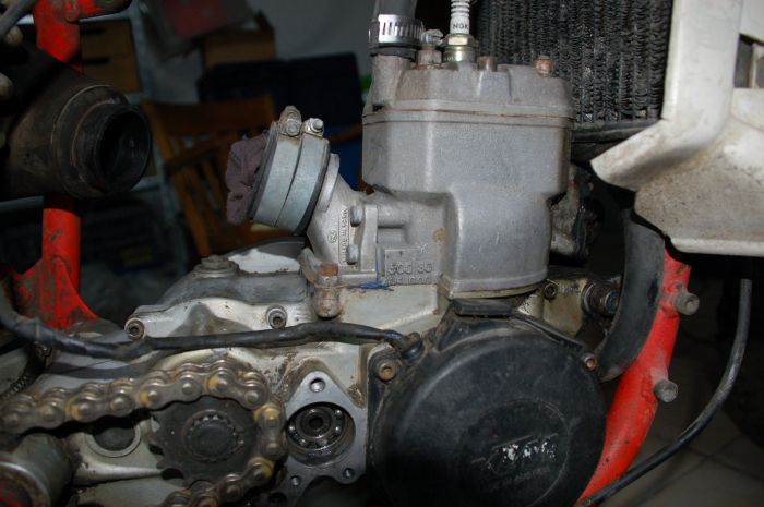

Une photo du moteur, type 500 J'imagine ?

Ben les mauvaises nouvelles:
Tu vas pouvoir demander aux modos de renommer ton post 😄
C'est une 1983 avec l'option disque
Sinon elle n'a pas l'air trop cabossée
Voili

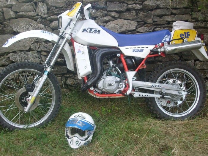

Posté le 10-12-2015, à 15:12
Voila ce que cela donne une fois finie :

Aujourd'hui j'ai réussi à bien ravoir le carbu une bonne chose de faite

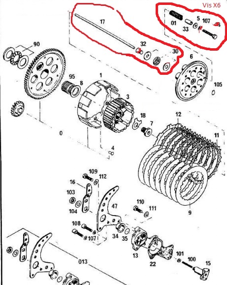

Bonjour à tous,
La moto n'a pas avancé ces derniers temps car impossible pour l'ancien proprio de retrouver des pièces essentiels au remontage de l'embrayage  :(
Donc voilà je reviens vers vous pour demander votre aide, j'ai fais une capture d'écran des pièces que je recherche, si quelqu'un à une idée ou se fournir ?
Merci d'avance

Bon ça y est j'ai pu récupérer toutes les pièces qu'il me manquait  pour mon embrayage grâce au site enduroklassiker et avec l'aide du garage JR moto  🙂
Cependant je vais attendre et le faire remonter par JR Moto car ma tige d'embrayage est à découper car beaucoup trop longue (elle provient d'un modèle Honda), et je ne connais pas la longueur...
