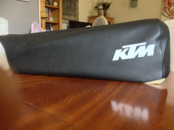

La selle, mon problème
Anatracollo versus KTM
En contact avec le fournisseur, j’attends des news.
Posté le 14-08-2018, à 09:37
Tu aurais du passer par Pry ,il a un "peu " l'habitude  😄 .....et ses tarifs sont compétitifs .

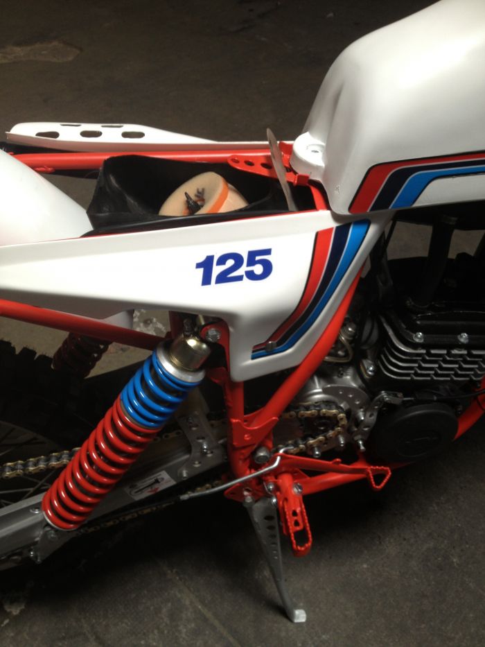

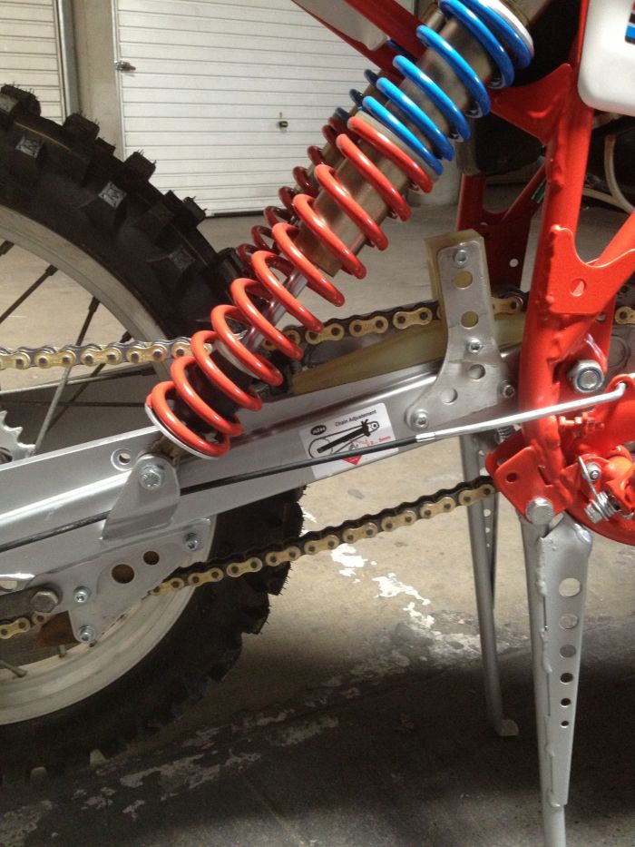

Sinon que j'ai un peu bossé sur le vilain petit canard 😄
J'ai essayé d'améliorer l'embrayage
Mais il y a un os, tu démarres, tu débrayes, première moteur calé
Levier domino, pas le bon angle à la manette ??????
Épaisseur de disques ?????
Autres
Avis bienvenus
Merki
