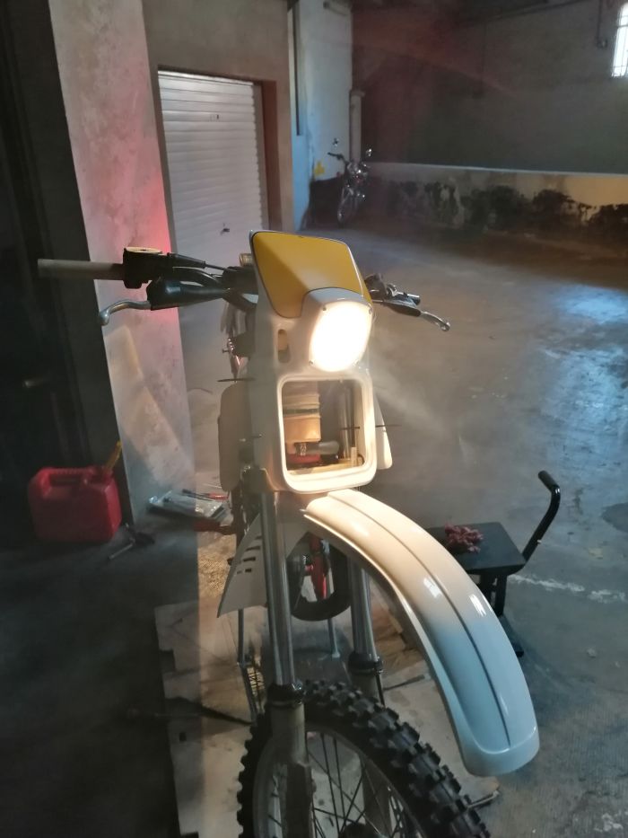

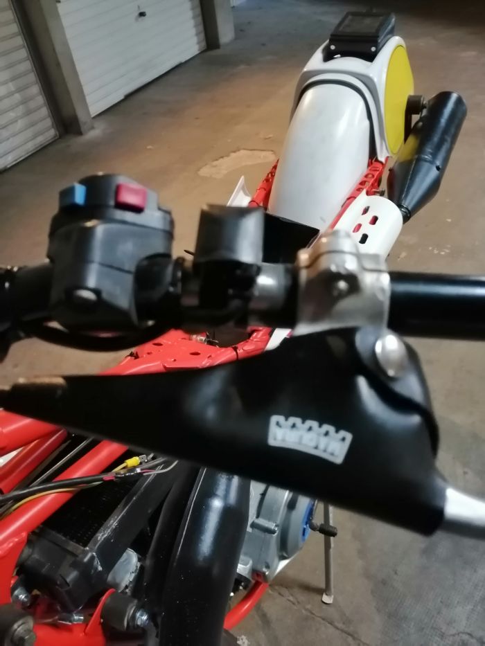

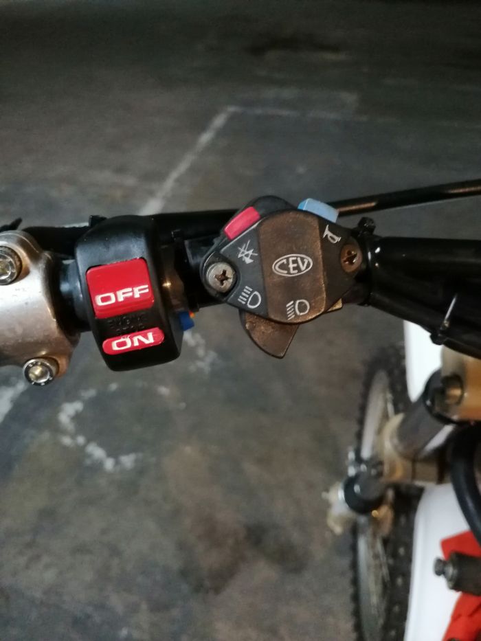

Posté le 13-01-2019, à 12:22
Petit aperçu
Anatracollo versus KTM

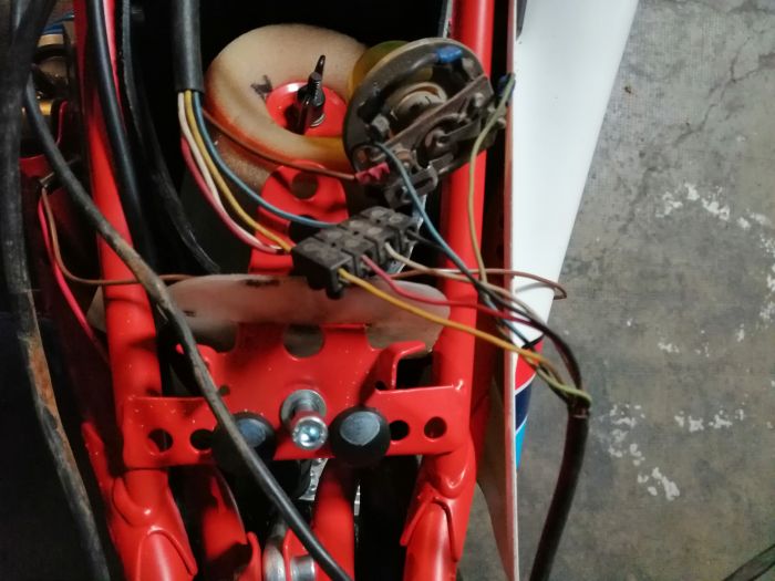

La lumière et moi  :cry:
LE jaune l'alim ???
Le noir stop moteur ????
Merki
Moto(s) : AIM - 125 GS 1984 -

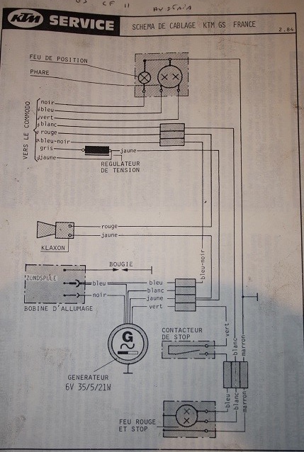

Posté le 13-01-2019, à 14:20
Ton allumage, c'est un Motoplat?  🤔
Les schémas que j'avais posté,  ont disparu ... avec le site qui les hébergeait en HD), 🤬
Faisceau d'origine?
Quel type de commutateur?
Câblage full, avec stop, tutut, code/phare ou très dépouillé ?
67 ans863863 messages 583583 images
Posté le 13-01-2019, à 14:39
Allumage kennedy avec régul
C'est le rouge qui alimente
Ça c'est ce qui reste du montage a partir d'un motoplat
Avec contacteur CEV en plastique
Code phare, stop moteur rouge et tutut qui doit être vert

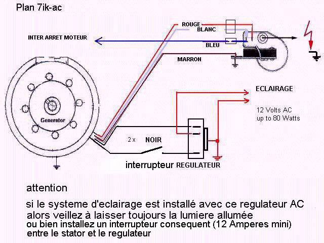

Posté le 13-01-2019, à 16:32
Quel est le montage?  🤔
Juste régulation et sortie alternative (AC)
Régulation et redressement, sortie courant continu (DC)

Posté le 13-01-2019, à 19:13

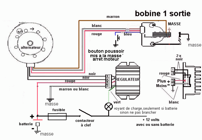

Voilà le schéma que j avais trouvé, c est pour un modèle 84 mais c est pareil
J ai branché un peu à l arrache la lumière, pour l arrêt moteur c est le bleu de la bobine + un retour à la masse
Posté le 13-01-2019, à 19:29
Il te manque un bout
Les motoplat je les mets dans l'arbre pour les pies 🤬  😄
J'ai un kennedy
Du régul il sort un rouge, et une masse marron.
Sur la photo de mon reste de faisceau, le câble sur la droite vient du commodo.
J'aurais du poser comme question,  dois je mettre le rouge en face du jaune, alim du commodo.
Le bleu qui rentre dans le sucre, sur la gauche, c'est montage motoplat. Donc arrêt moteur.
Pour GS600XC, mon allumage le deuxième schéma.
Posté le 13-01-2019, à 23:00

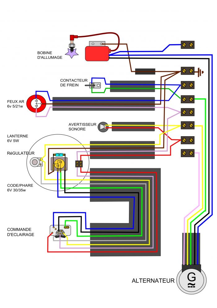

Le schéma d'origine en technicolor.  ;)
Le comique de service notera qu'il est indiqué "avertisseur sonore"  😉
Avertisseur sonore, qui ne doit pas être branché sur le continu, car il ne fonctionnera pas.

Je confirme l'alim du CEV le jaune

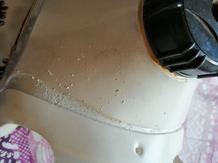

Et ce que je craignais, le réservoir ben il a choppé la vérole
Qui a déjà testé autocollant intégral de chez plan plan 😳  😳
Reste plus qu' à tout redecaper
Vous moquez pas sinon je lâche les fauves 😂  😂  😂

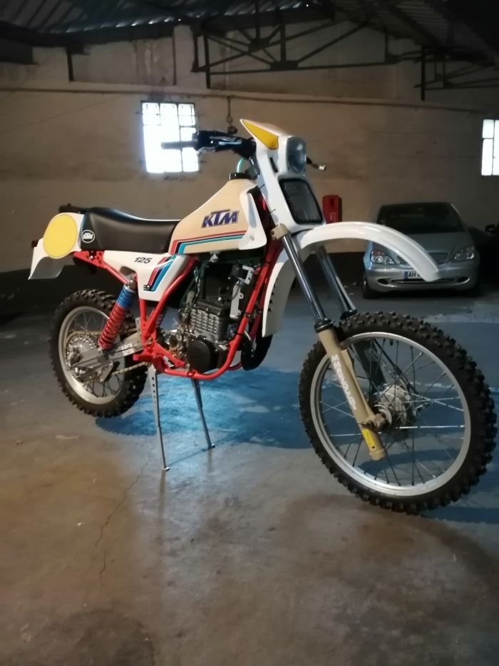

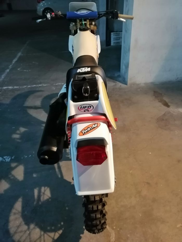

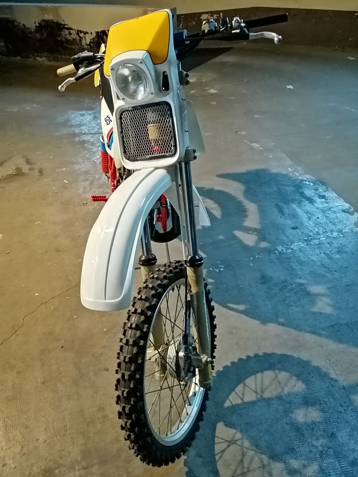

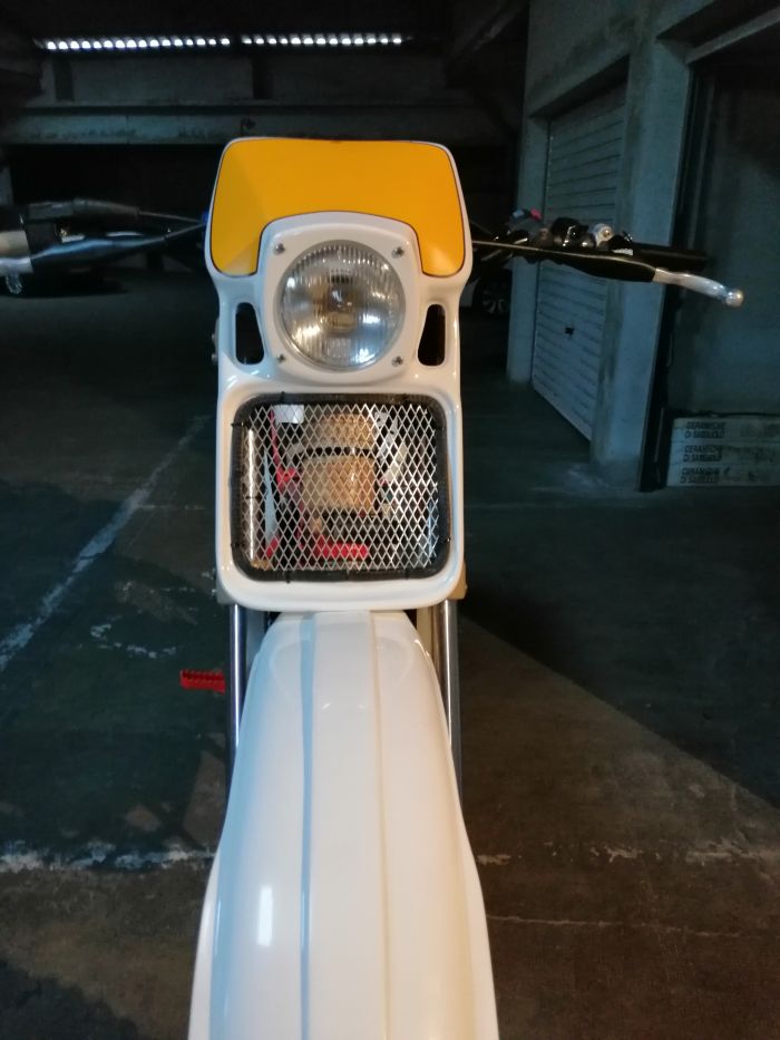

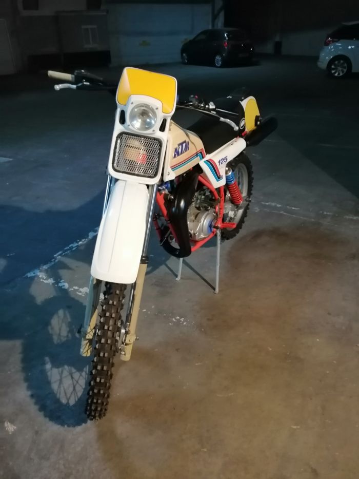

Posté le 17-03-2019, à 18:27
C'est bien calme.
Attention les quinquets

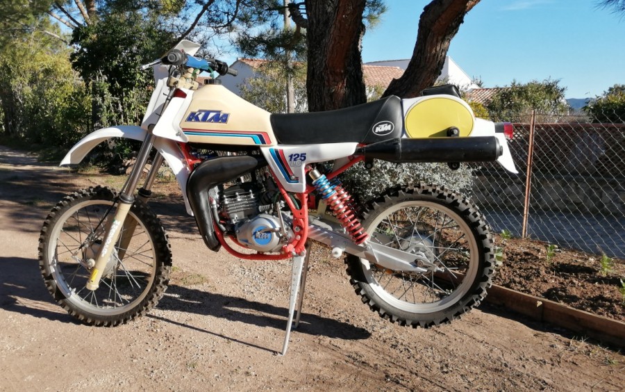

Full finie  😍
Quelques petites retouches du coté du porte numèro, ar la selle est trop haute.
Et ynensonouleszotres  😄
24352435 messages 532532 images
Posté le 17-03-2019, à 18:57
Tu as deux plots plastiques entre le porte numéros, et le GB, et il doit y en avoir dessus aussi....
Et des poignées magura a chaque extrémité dubguidon aussi....si tu n en trouves pas il y a de chouettes domino identiques....

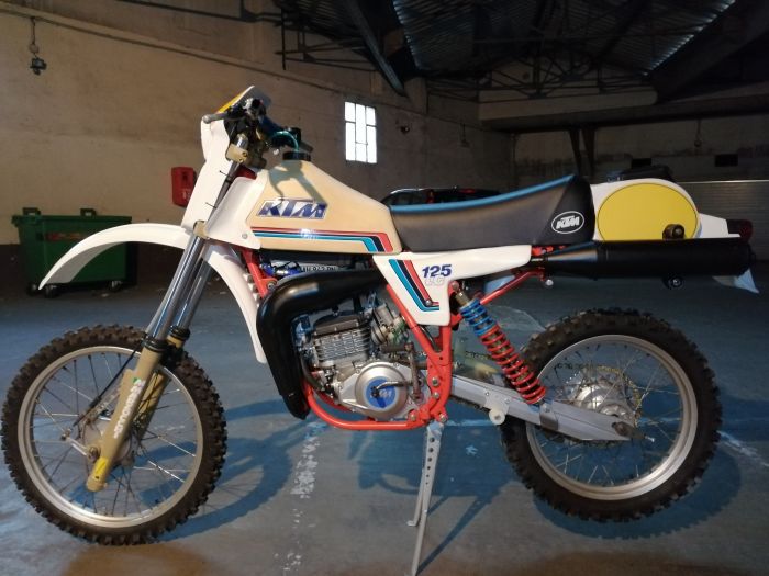

Posté le 30-04-2021, à 10:20
Coucou
 😜 deux ans que je n'étais pas venu sur mon post
pour répondre à hurricane qui se sent seul
j'ai fini la mienne
voili
etleszots faites koa 😂
Posté le 30-04-2021, à 11:22
Superbe  😍
Ca fait plaisir d'avoir de tes nouvelles 😀
