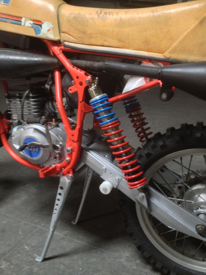

Pat a peut-être l'info, il me semble qu'il a déjà refait des FOX.
Si tu ne trouves pas, tu mesures (calcules  la distance qui sépare le piston du fond de l'amorto. Tu retires +ou- 10mm et tu auras une valeur pas trop déconnante pour la chambre d'air.
Posté le 05-05-2018, à 17:26
C'est ce que j'ai fais, reste plus qu' ajuster la pression d'air.

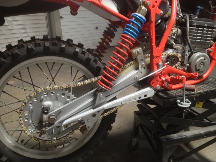

La catena

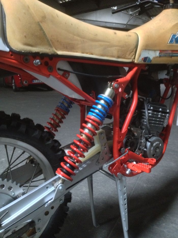

Petit moment de stress, un coup de cric, rien, pas d'étincelle smiley09  smiley09  smiley09  smiley09
Bougie mal placée sur le couvre culasse ouf 😍  😍  😍

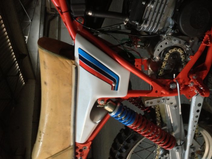

J'y ai mis aussi le câble d'embrayage,souple et doux, pourtant la version à pétales 😳  😳  😳

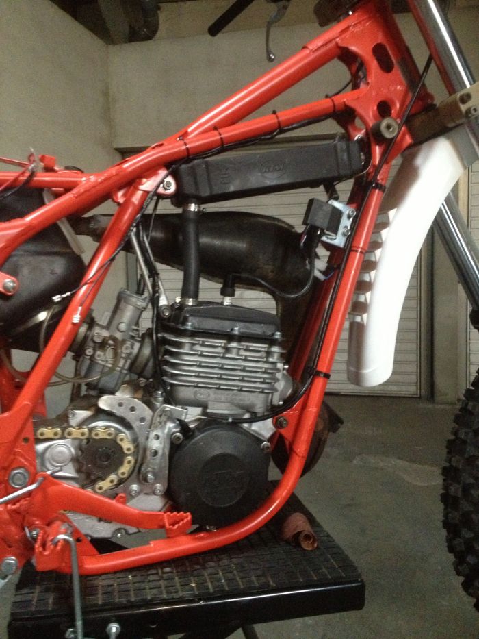

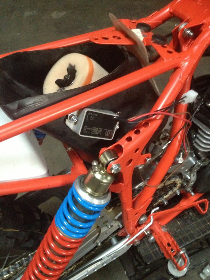

ET le régulateur, pas beaucoup de place sous le réservoir
IL faut laisser le tunnel libre pour le radiateur
Anatracollo versus KTM
Demain relâche
Posté le 07-05-2018, à 21:02
Ca  y est tu approches de la fin  ;)   .Ton régulateur tu aurais du essayer de le positionner vers la plaque phare ,la il risque toujours de prendre un peu de flotte ... trois motos et aucunes n'avaient le marquage ktm sur le radiateur ,seul le FIM  y était .

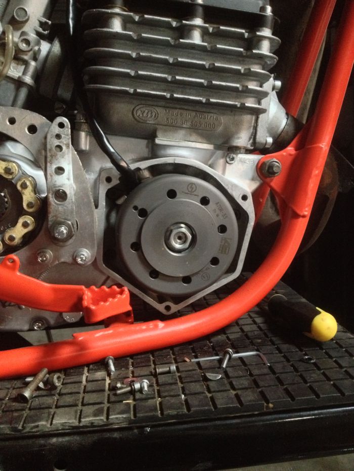

Tout d'abord un grand merci à Patrick pour son dépannage téléphonique.
Je vous confirme ce n'est pas bon de perdre la carte. (mémoire)
Nettement mieux sans la calamité

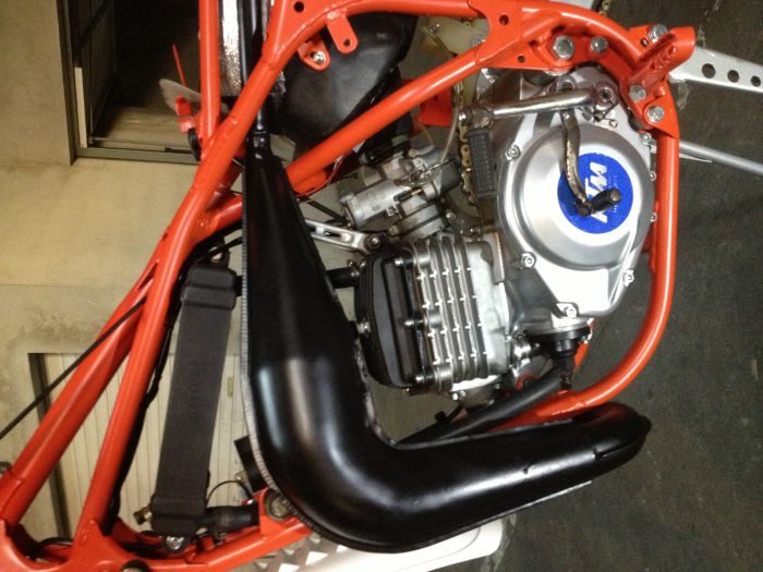

Le pot un peu de barbouille

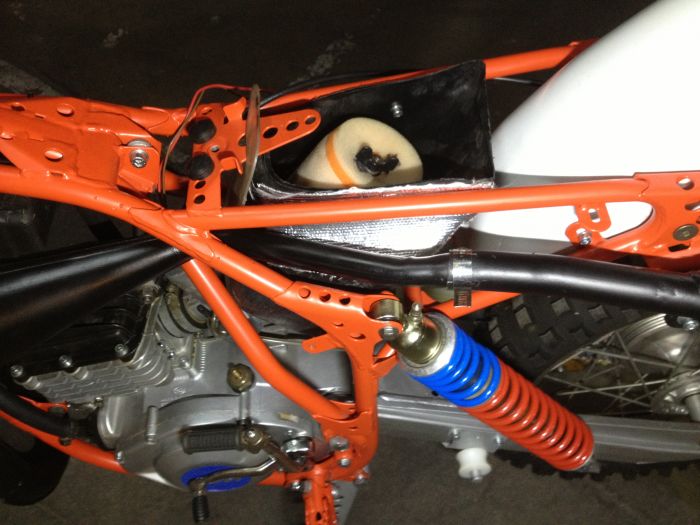

une protection thermique plus tard

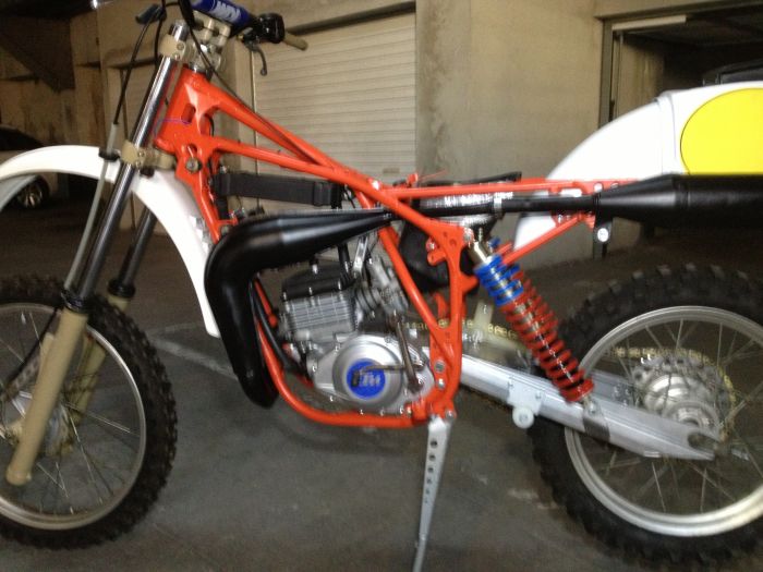

Vue d'ensemble

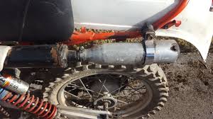

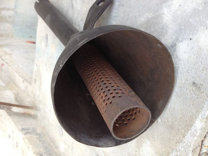

Bien ,ça avance et le résultat est sympa . En ce qui concerne le silençieux d'origine  façon- "cheminée d'usine " comme l'avait écrit le pére Mallet - tu peux toujours mettre un élément alu adaptable ( ce que j'avais fais aprés fabrication du tube ) ou mettre l'élément en deux partie des modéles antérieurs : comme Marinoni en 83 👍
Posté le 12-05-2018, à 22:47
pépé bsr, je suis ta restauration  ;)
Posté le 13-05-2018, à 11:58
Pour étayer mes propos :
  bcp plus léger ....mais plus raide a trouver !

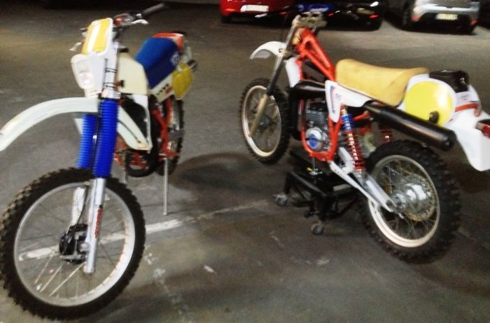

Les frangines, fait craquer la 84, miammmm 😍

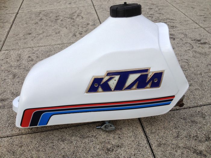

Écope de réservoir arrivée, plus qu' a frotter  😡  😡  😡
Auroux, 2 mois joli challenge, faut pas que je dorme  😴  😴  😴  😴

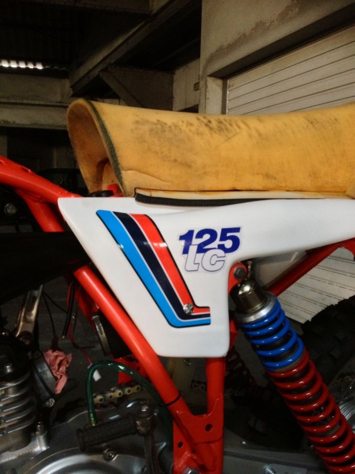

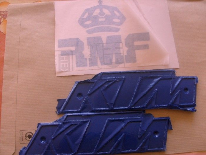

Pour la peinture tu aurais du délimiter l'emplacement des stickers afin de masquer cela t'aurais éviter deles perdre si les vapeurs d'essence commencent le décollage dans quelques temps .... Pense aussi a mettre un coup de blaznc sue les plaques(photos de celles que j'avais fais a l'ami vellas ). en 82 le logo ktm est bleu azur  identique a celui du sticker 3 couleurs ,mais bon rien de grave ; Je m'en souviens alors je t'en fais part ....

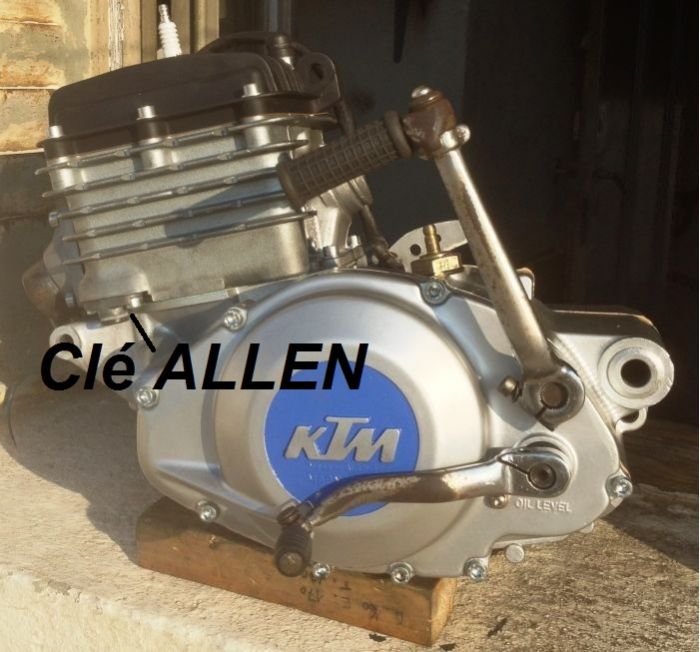

La fuite, d'eau en modifiant un peu le serrage diminution, j'ai lu qq part qu'en changeant le diamètre du torique on pouvait bien améliorer, a voir et à suivre.
Je m'en vais couper une clé hélènne de 4 pour desserer la bride sous le cylindre, comme cela je ne soulève plus le cylindre pour sortir la pompe.  👍

par curiosité je viens de regarder sur le site de DD et je n'ai vu qu'un modéle qui peut te convenir : le 79/81 enfin 78/82  . Je ne pense pas qu'a l'époque ktm ai eu plusieurs modéles de selle différente ....
Si l'ami enzodiablo passe par la il pourrait mettre une tof d'une selle "seat over tank " en 2002 pour la  couleur  que j'avais racheté . C'était trés original et réussi a la maniére de la cag WRX . Je l'avais mis sur ma LC et le look était original et permettait de s'avancer plus sur le reservoir .
Pour les stickers sert toi chez paolo au moins tu sais qu'il a tout ,et si vraiment tu as besoin de refaire des modéles contacte bH ROCCIA de ma part ,et si tu as des doutes regardes le topic des stickers sur le GV  ;) .
