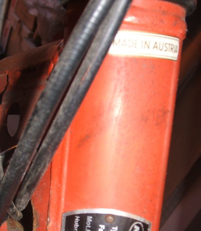

Bonjour, a tous je recherche l'autocollant qu'il y a sur la colonne de direction
debut restauration 175

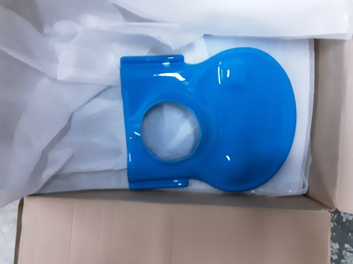

Réception de quelques pieces:

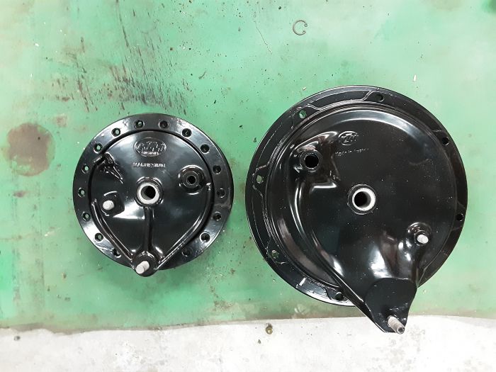

Moyeu peint:

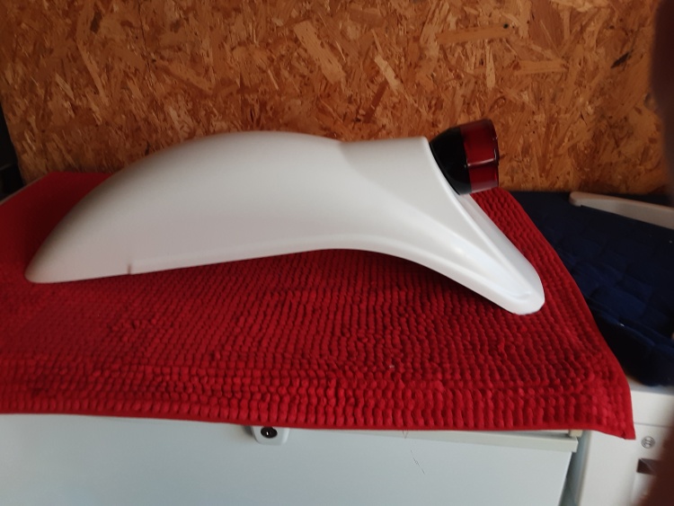

Montage du feu rouge:

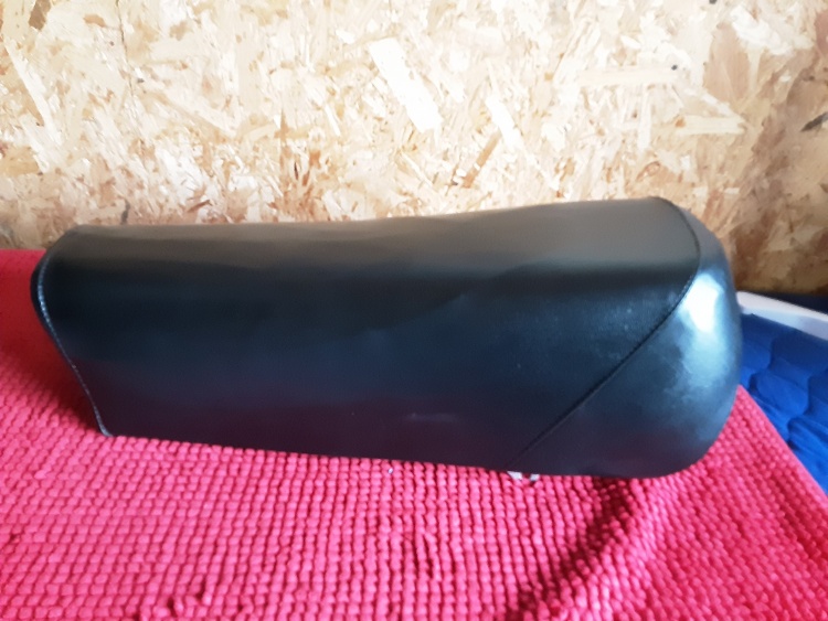

Housse de selle neuve:

39 ans110110 messages 5353 images
Posté le 01-04-2020, à 13:36
Les moyeux ont été peint au four pour les miens.  Soit chez enduro vintage, soit chez ktm klassiker pour les piéces

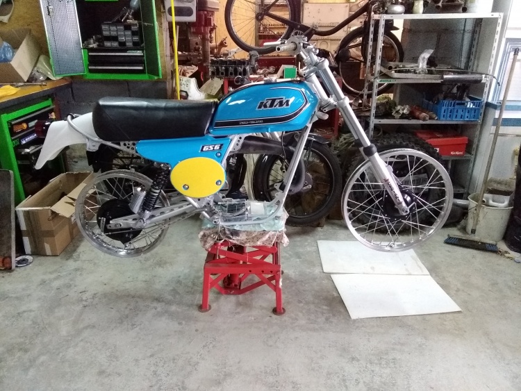

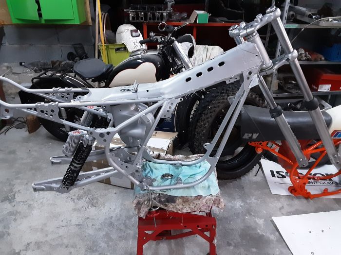

Posté le 08-04-2020, à 19:48
Montage de quelques éléments pour voir ce que ça va donné et voir les piéces manquantes

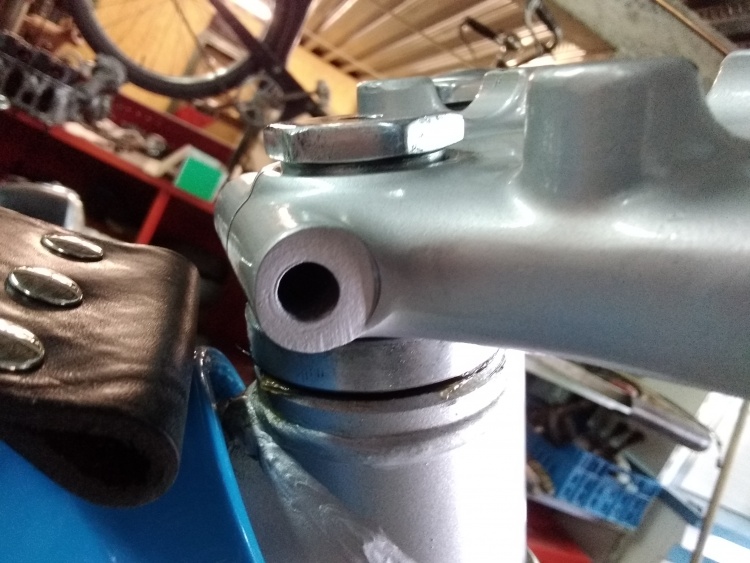

j' ai un petit souci sur l'ecrou de téte de fourche soit mauvais montage, soit il manque une rondelle

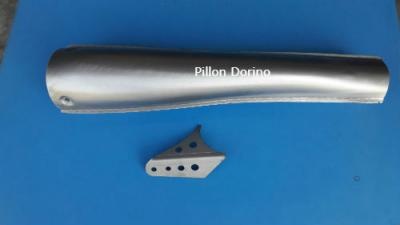

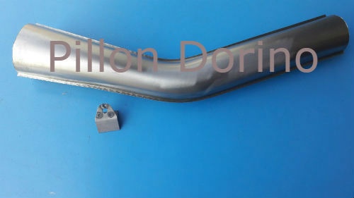

Il me manque cette piéce pour mon échappement

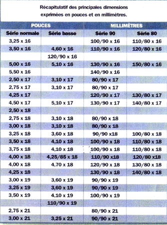

Quel dimension de pneu arriere puis -je monté, 120/80/18 ou plus petit?

Quel est sa référence?
Posté le 08-04-2020, à 22:32
Bing 54/36/122
Posté le 09-04-2020, à 01:13
et la tringle qui tiens la sangle devant le reservoir.
Un des roulements de vilbrequin n'est pas dispo chez ktm klassiker. Est ce que je peux monter des normaux pour les remplacer?
Sur la carburation que faut il comme reglage. Merci
Il te faut cette pièce pour l'échappement
Tu peux monter du standard en C3, il faudra un arrache carter pour la prochaine ouverture. Quand tu referme, faire attention que l'axe de sélection est bien aligné avec sont logement dans le carter droit sinon ça bloque.

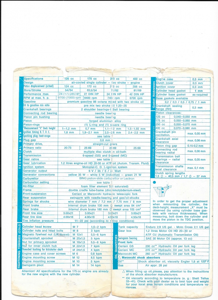

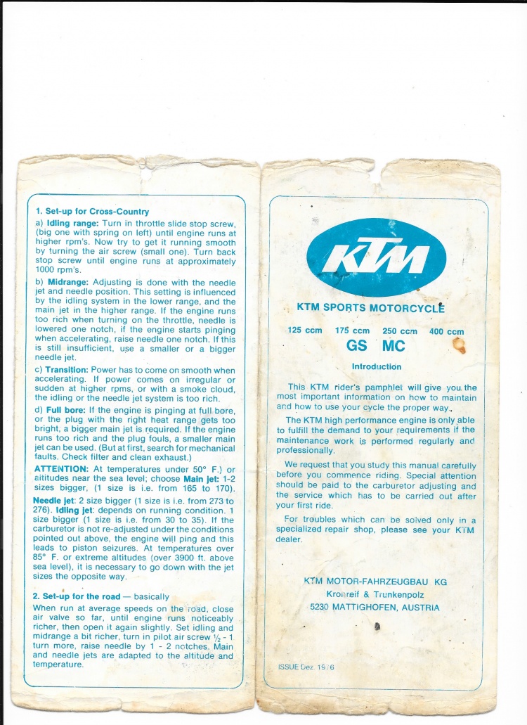

Sur toutes les miennes , j'ai monté du 120/90 X 18 , mais ce sont des 250 .
Pour ta carburation , voilà le livret technique fourni à l'époque avec la moto .
En tout cas , bravo  👍  👍  👍  Elle va être magnifique !

j'ai trouvé un tableau de correspondance pour les pneus:
