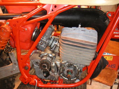

Bon tof de la butée :
nouvelle maîtresse????

J'ai remis le moteur dans le cadre et le bras oscillant cet après-midi.
J'ai pris du retard à cause d'un joint spy qui se retournait au contact de l'arbre de sélecteur. D'ailleur cet arbre refuse de se mettre dans son logement dans le carter droit (là où il y a le bouchon d22 qui me manque). Est-ce grave ?
D'autre part, il me reste sur les bras une vis M10x65 avec un écrou Nylstop, quelqu'un peut-il me dire où elle va ?
Merci d'avance.

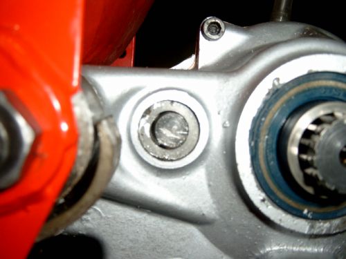

Tenez, voilà une photo, ça devrait vous aider :
D'autre part, je sais pourquoi elle ne voulait pas démarrer : le niveau de cuve était beaucoup trop bas, donc elle ne toussait qu'au titilleur.
Voici les caractéristiques que je viens de relever sur ce 54/38/107 :
  - GR 45
  - GP 185
  - Diffuseur 276
Pas eu le temps d'aller voir l'aiguille.
Posté le 09-11-2008, à 11:39
bah il a l'air en place !!!
y a un peu de jeu, entre diametre du trou et diam de l'axe, coté gauche sur la foto, c'est ça ?
j'ai verifier sur un de mes carters ouvert en prennant un axe de selecteur, donc en mettant l'axe dans le trous du carter droit, ça rentre juste...
bon j'ai pas la vision du même coté, vu que ya la pastille donc je ne voit "rien" de l'interieur
Posté le 09-11-2008, à 11:51
Il n'est pas centré et en retrait du trou.
remarque, j'arrive à le centrer en le prenant par les cannelures, mais pas à le bouger en latéral.
Et comme je l'ai trouvé exactement dans cette position là au démontage, et qu'on est sûrs que je suis le premier à l'ouvrir, ça me tracasse pas vraiment.
C'est surtout que ça ne me semble pas normal comme positionnement.
Du reste, toutes les vitesses passent.

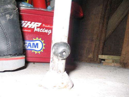

Voici une photo, prise avant le début du chantier, qui indique que l'arbre avait déjà cette position.

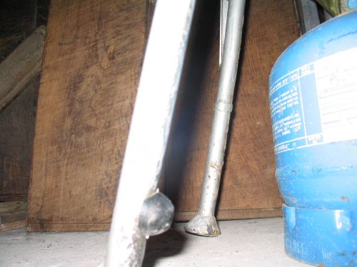

bon, les amortos de la Patatwin sont presque finis...les ressorts inférieurs trempent dans l'acide chlorhydrique, rinçage dans 10mn et peinture dans la semaine...en attendant les corps et l'hydraulique sont faits...
#image2#
#image3#
