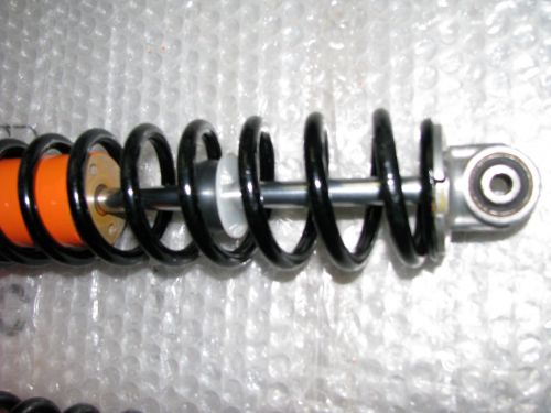

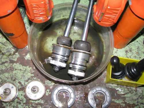

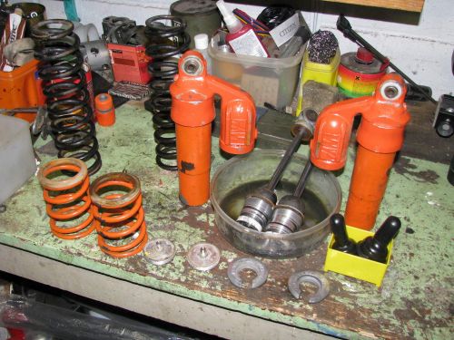

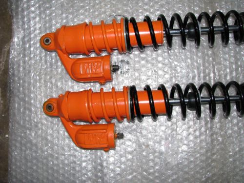

bon, les amortos de la Patatwin sont presque finis...les ressorts inférieurs trempent dans l'acide chlorhydrique, rinçage dans 10mn et peinture dans la semaine...en attendant les corps et l'hydraulique sont faits...
Bonsoir, :D
Attention, il n'est pas conseillé d'utiliser l'acide sur les aciers traités.
Cela les fragilise. 😜
Respect, toutefois pour le travail fourni. ;)
Salut, tu peux préciser l'info s'il te plait?? quelle sorte de traitement n'aime pas l'acide?? s'il s'agit du traitement de surface, là, sur ces ressort, y'en avait plus des masses....
en fait ce doit être ma douzième paire d'amortos que je fais comme ça...je n'ai jamais eu de casse de ressort...mais je préférerais éviter de faire une connerie....
je les passe 10mn dans l'acide pour virer la rouille, puis 10mn dans une solution basique avec de la lessive de soude pour neutraliser l'acide et jusque là...sans soucis....
Posté le 10-11-2008, à 07:59
Pour moi si tu ne laisse pas trop longtemp et surtout si tu fais une passivation à la lessive de soude pas de problème seuls les traitements de surface genre anodisation, bichro et compagnie, mais si les ressorts sont rouillés c'est qu'il y a longtemps que la couche protectrice est barrée......Les traitements tels que des cémentation ou trempe ne sont pas affectés. L'important réside dans la neutralisation de l'action durable de l'acide par la passivation.
Bonsoir, :D
Bonjour, :D
En fait, Fred a apporté la réponse.
Le soucis avec l'acide chlorhydrique est qu'il attaque le métal sain et peut créer des micro criques dans le métal.
Je préfère utiliser un décapant phosphatant (acide phosphorique) qui n'attaque pas le métal sain et apporte une protection anti-rouille, certe pas durable, mais permet d'attendre avant de peindre.
Le plus important est de passiver et comme c'est fait...
Je vais poser la question à un pro de la fabrication de ressort. Et retour d'infos dans la foulée. :P

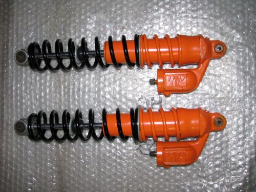

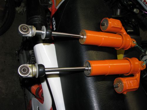

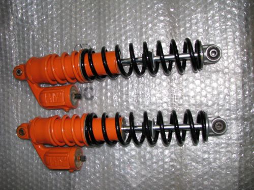

bon bah je voulais te les renvoyer avant ton départ ...raté, pas eu le temps, mais bon finis.....manque plus que les stickers AG4...
attention, c'est du vite fait pour la peinture, c'est pas de l'époxy sur les corps et on fera mieux la prochaine fois que tu les restaureras...

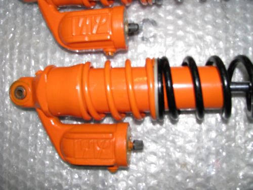

Posté le 11-11-2008, à 16:11
suite

Wahou !
Splendides !
Merci beaucoup !
