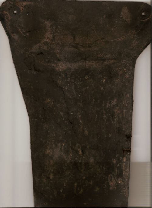

Je confirme mon offre de patron  A3.
Ca pourrait être à la poste demain vers 09h00 TU
Il me faut juste une adresse postale .

Leroy merlin en 300x220 ep 2
Ca devrait le faire méme si un peu court.
Posté le 26-08-2008, à 20:54
J'ai mesuré, faut 350 mm. et 4 mm. d'épaisseur.
La bavette vient se glisser entre le bras oscillant et le bloc . Si elle est trop courte elle tisque de sortir de son logement.;

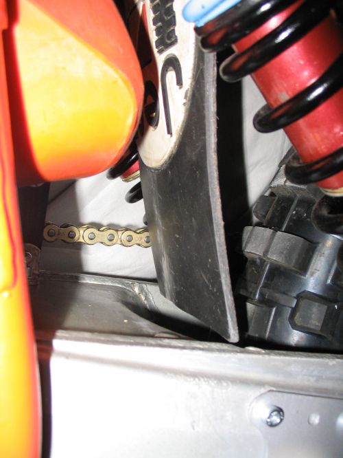

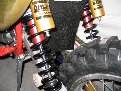

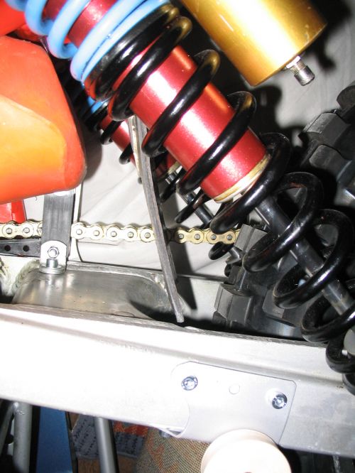

Bon j'vous fait suivre les tofs de ma bavette, certes courte mais ne venant pas gêner le jeu de fonctionnement du BO et suffisamment rigide (voir même trèès costaud) pour résister aux impacts de pierres....
