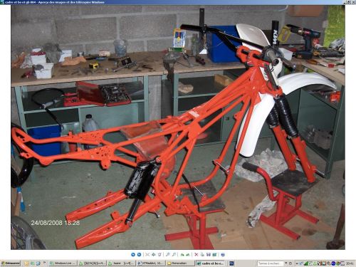

Bon, effectivement, c'est bien partit, mais il reste du boulôt !
Tu peux toujours planifier une visite au team à Beauval ...
Posté le 24-08-2008, à 20:44
Posté le 24-08-2008, à 20:45
a peine...
Posté le 25-08-2008, à 07:07
doudou77 a écrit :
a peine...
Une fois que t'auras rentré le bouilleur dans le cadre ce ne sera plus que de la gnognotte.....Woui pasque le lascard, bin s'il sort facile de son environnement tubulaire, il n'y retourne pas de la même manière....

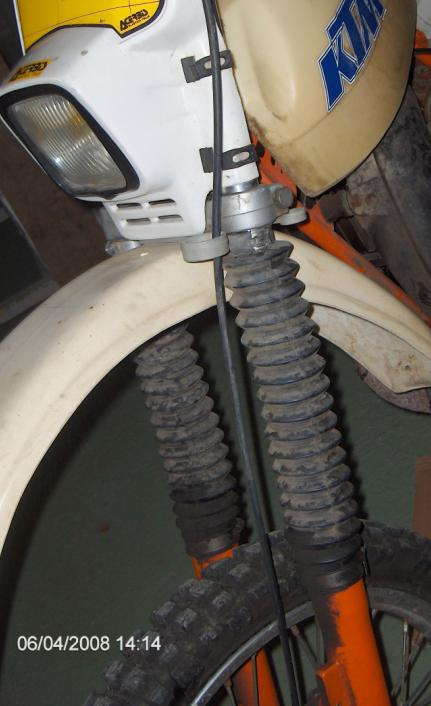

Dis Doudou, t'as une trèèès belle plaque phare Elba de ......1982/83...sur ta 79...
C'est kwa tes amortos????
Posté le 25-08-2008, à 08:52
SACHS Hydrocross !

J'ai fais une saison complète ( de Chat. de F.)avec une paire de SACHS HYDRCROSS, sans le moindre problème, ni entretient.
Par contre à l'issue ils étaient à refaire, ce qui la moindre des choses.

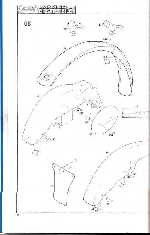

Est ce que quelqu'un pourrait me scanner la forme du bazar numéroté 21
yen a pu sur la meule
bisoux d'avance.

Ouh alors là, c'est pas dur : fais comme moi, coupe ça à la louche, avec l'objectif avoué de protéger au maximum les organes, sans que ça se prenne dans la chaîne.
C'est souvent taillé un peu court d'origine.

J'avais décalqué ma bavette ar sur celle de Michel, pis je me suis apperçu que ça ramponnait sévère...En fin de compte comme dis Sylvain c'est l'unité pifomètrique qui va bien , et ça dépend aussi de la matière que tu utilises.....J'ai découpé ça dans du caoutchouc assez rigide (ancienne bavette AR de jeep)....ça frottais sévère sur le bras oscillant et sur la chaine......Après redécoupe, ça peu paraitre court mais ça protège bien et surtout ça ne gêne pas le fonctionnement et surtout le jeu fonctionnel des amortisseurs!!!!

Bon, je dispose effectivement de la piece d'origine, qui reste à démonter, et qui porte les stigmates liées à son utilisation Hardos !
Je rejoint les copains quant à l'adaptation.
Il ne s'agit que d'une bavette qu'on peut tailler dans n'importe quel matériel bienveillant .
Juste j'ajouterais une notion subtile de souplesse, et de rigidité ( stop ! Le modéro nous regarde...), qui m'incite à penser que le support koutchouc d'origine est sans doute la meilleure option.
Donc nous avons le " patron", reste à trouver le support. Deux pistes !
Chez Leroy Merlin,
est proposé des rectangle sde caoutchouc /nylon équivalen tà l'épaisseur près mais un peu court dans la longueur. Mais l'idée est là.
Je crois qu'il faut fouiller du côté des aménageurs de locaux industriels . La plus part de vos dealers en pieces motos ont des comptoirs recouverts de cette sorte de revetement moitié caoutchouc, qui permet de poser des pièces lourdes et contondantes sans marquer la surface.
J'y avait penser pour recouvrir mon plan de travail ( mais non, pas la cuisine...), mais j'avoue ne pas avoir pousser la recherche plus loin que le dérivatif vital apporté par ce sujet lors d'une réunion marathon laxative.
Si l'un d'entre vous trouve le fournisseur, et/ou la formule, merci de le faire  savoir à l'Humanité  ( réduite au bricoleurs du dimanche...) .
Donc je peux photocopier la piece d'origine ( A3) et la poster.

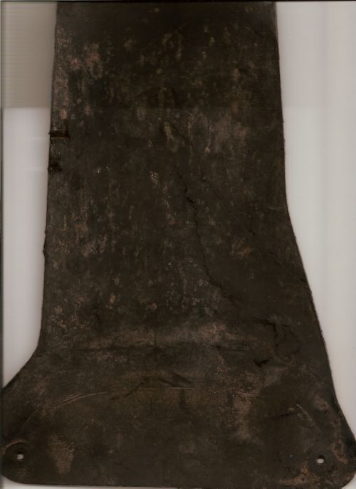

Ca tombe bien j'en ai une sous la main , je l'ai scanné mais trop longue , je te joins le scan et les dimensions
longueur totale 36 cm
plus grande largeur 22 cm
plus petite largeur 13 cm
rétrécissement largeur de 20 à 18 cm
Je sais c'est pas trop clair mais une photocopie en A3 serait le mieux
Si t'as besoin d'autres infos n'hésite pas
PS c'est une bavette montée sur un 125 KTM de 1980
Posté le 26-08-2008, à 14:45
Exactement !
Attention cependzant au sens, la photo est présentée à l'envers, ( haut en bas) et droite gauche.
La partie rétrécie se situe à droite pour la chaine et les accessoires alentour.
