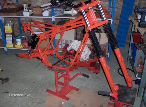

ca commence a ressembler a un truc....

Ah juste un important consil avant que tu ne remontes tes roues...Afin de ne pas péter connement tes fourreaux 😂n serre d'abord l'axe de roue, pis après seulement on serre les ch'tits écous (2 par fourreau), pis on les serres juste ce qu'il faut  mais surtout pas trop, pis commes ils sont équipés nylstop ils vont pô se barrer....Si tu souques tu pètes tout!!!!!
50455045 posts 250250 images
Posted on 21-08-2008, at 19:19
Un autre truc tout con !
Rentrer la boite à air avant le moteur, sans trop la fixer...

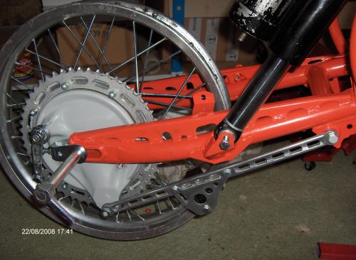

..........................As tu fait faire un traitement sur l'écrou et la rondelle tous les deux aluminium ?
Encore bravo !!
doudou77 a écrit :
........................Ploermel a vu juste. Tite brosse a reluir.. polir ! Et hop.
Si j'avais su. Moi aussi j'ai poncé mes piéces alu mais j'ai voulu aller plus loin et j'ai fait faire une anodisation incolore.
Pas trés satisfaisant !! :(
Encore bravo !!
Faut voir quand méme dans le temps....
L'alu s'oxyde trés trés bien ....

Ca va étre une de mes préférées....

Bon les valeurs de déport!!!!! J'ai fini de faire joujou avec mes jeux de cales et mon niveau laser....
Roue av côté tambour y'a 15mm de déport
             côté autre           20mm
Roue ar Côté couronne (entre jante et exter couronne comprise) 56mm
             côté autre       (entre jante et moyeux)                                                                                                                                          15mm
Bon ça ce sont les valeurs sur mes roues avec une couronne en 520, épaisseur 6mm donc vraisemblablement un déport de roue ar coté tambour de 50mm sans la couronne (mais avec le tambour) ;)
Valeurs données en tenant compte de l'approximation de mes moyens de mesure (pas d'unité de métrologie at home), de l'approximation de ma vue (si si passé 40 piges ça baisse...j'ai dit la VUE!!!).....
