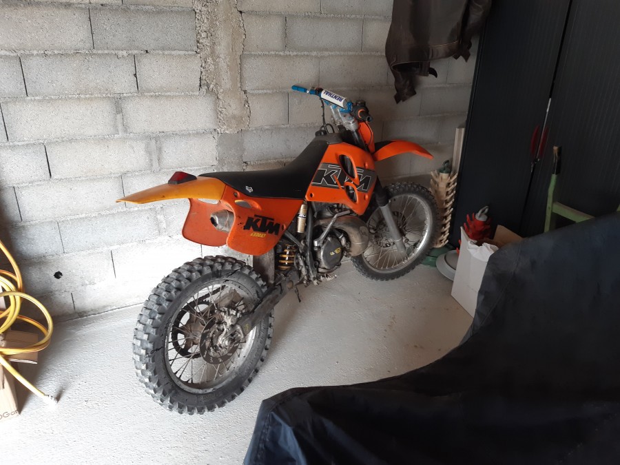

Salut à tous!
J'ouvre un post concernant ma meule!
Je viens d'acheter ma titine! 250 GS de 1997!
Elle est "propre" mais il y a quand même du taf de dégraissage! Historiquement elle n'a pas trop roulé ces dernières années au dire du proprio! Le piston a été fait il y a environ 2ans!  Il y a un gros gros dégraissage a faire! Je viens de commander ce qu'il faut pour remettre en état certaine chose! Huile, liquide de frein, refroidissement etc..
Je vais contrôler mon piston quand même!
Pas de fuite visible au moteur par contre une méchante fuite entre le silencieux et le tube du pot!
J'ai un vis BTR a ce niveau la! Je dégraisse et je verrai demain pourquoi mais ce me semble bizarre!
Ah oui elle tournait riche (4% le mec)! lol!
Sinon j'ai pas de levier de frein avant! Il y a le maitre cylindre, flexible etc, est il possible de prendre un modèle standard ou il faut quelques choses de particulier?
Bonne journée à  vous et merci a ceux qui me répondront! 😎  😎  😎

Tu peux poster quelles photos de la machine.  ;)

250 GS 1997
9

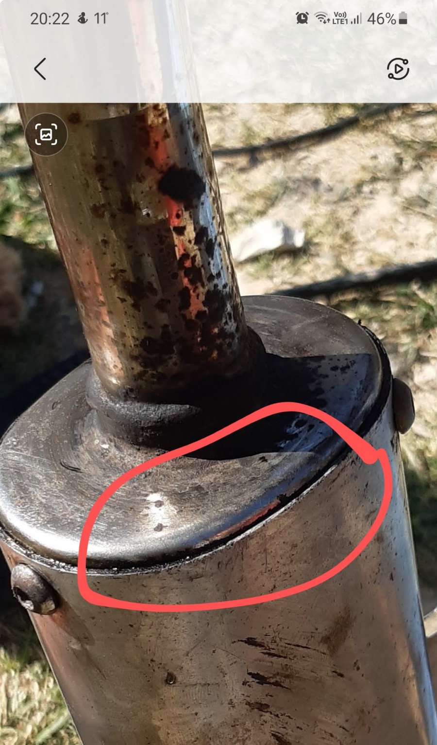

250 GS 1997
⁹Ola les copains  ça va ? J'ai dégraissé ma belle, pu*** comme j'ai galèré. C'est pas parfait mais c'est bcp mieux et surtout propre pour commencer le démontage et rénovation. J'ai démonté aussi mon silencieux, j'ai trouvé d'où viens ma fuite.... J'ai entouré en rouge la partie qui fuit. J'ai 3 vis Btr sur le bas, que j'ai enlevé. Par contre sur la partie haute c'est riveté. Ma petite question, vous est-il déjà arrivé une fuite cet endroit là? Possible de réparer ?  Je me tâte à enlever ....

Posté le 09-04-2021, à 12:13
Il faut démonter.
Si l’huile coule, je te laisse imaginer l’état de la matière absorbante qui est à l’intérieur. Tu retrouvera un bruit plus contenu et un agrément moteur comme à l’origine.
Ces btr libèrent le bas du tube perforé. La flasque est juste emmanchée dans le corps du silencieux. Une pâte à joint assurera l’étanchéité au remontage.

Posté le 09-04-2021, à 18:34
Il ne faut enlever le rivet du dessus du silencieux ?

Posté le 09-04-2021, à 18:57
Selon moi , le tube percé et soudé à la flasque inférieure rentre dans l’embout riveté à l’autre bout du silencieux. En tirant énergiquement ça doit venir.

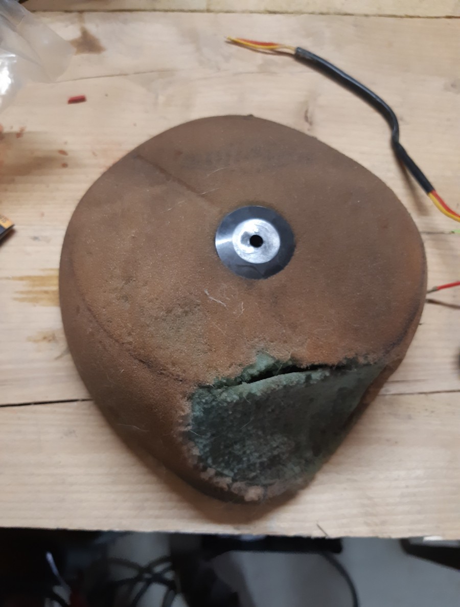

Posté le 10-04-2021, à 09:14
250 GS 1997

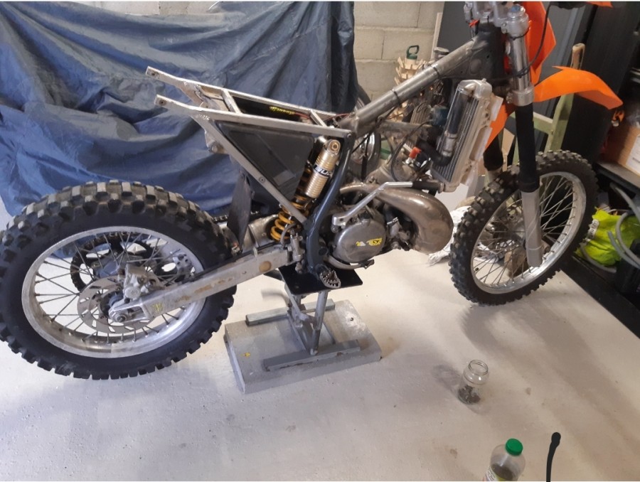

Posté le 10-04-2021, à 09:23
250 GS 1997

Posté le 10-04-2021, à 10:40
Ouch ! Il a été nettoyé au moins une fois ce filtre à air ?
Poubelle direct !
36 ans3838 messages 88 images
Posté le 10-04-2021, à 12:42

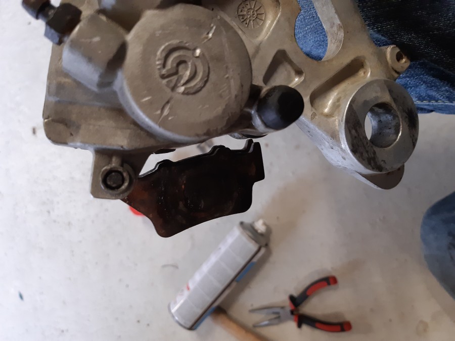

Oui poubelle lol mais ça montre bien le peu d'entretien qu 'avez l'ancien propriétaire. Je m'aperçois de pas mal de bidouillage ça me fait chier car je pensais pas à autant de mauvaise petites choses. Bref. J'ai tenté de sortir le silencieux comme indiqué impossible.... je me re exite dessus cet aprem... sinon petite question  c** pour retirer les plaquettes à l'arrière logiquement c'est comme à l'avant avec une clés btr ? Car la j'ai comme un bout d'axe sans tête lol j'ai l'impression que l'axe ne tiens que par le circlips... sur la vue du kit éclater il semble bien que ce soit comme ça ... je trouve ça assez bizarre mais bon

Posté le 10-04-2021, à 13:26
Fait un peu chauffer pour démonter  👍
circlips ou goupille, me souvient plus.... 🤭  🤭
Posté le 10-04-2021, à 15:48
L’axe de maintien des plaquettes comporte une olive élastique. Avec un chasse goupille depuis le côté roue, il doit sortir. Un peu de degrippant en prime.

Posté le 11-04-2021, à 16:56
Je comprend pas trop le fonctionnement pour l'enlever cet axe. J'ai enlevé la goupille et je ne vois ce qu'il faut faire d'autre... peux tu m'éclairer stp

Posté le 11-04-2021, à 16:57
250 GS 1997

Posté le 11-04-2021, à 17:39
Tu pourrais te référer au manuel utilisateur, il est dispo librement, en français et tout est détaillé.  🙂

Posté le 11-04-2021, à 18:03
Tu remontes, au besoin, ton étrier sur le BO et tu suis la procédure.
Il faut taper sur l'axe avec un chasse-goupille ou mieux un jet en laiton, dans le sens indiqué dans le manuel.
Comme Freduro l'a écrit, il y a sur l'axe, une sorte de bague élastique, qui retient l'axe sur l'étrier.
En tapant, la bague se rétracte au passage dans l'alésage et l'axe sort.
