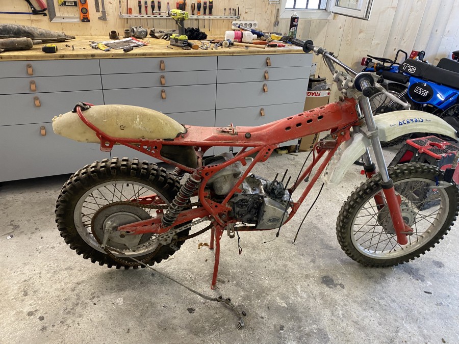

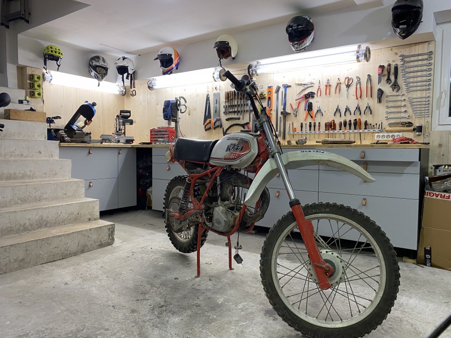

Point de départ😉  Un jour elle sera propre comme les autres 🙂 (enfin j'espère)
Sortie de grange d'une 175 GS DE 1978

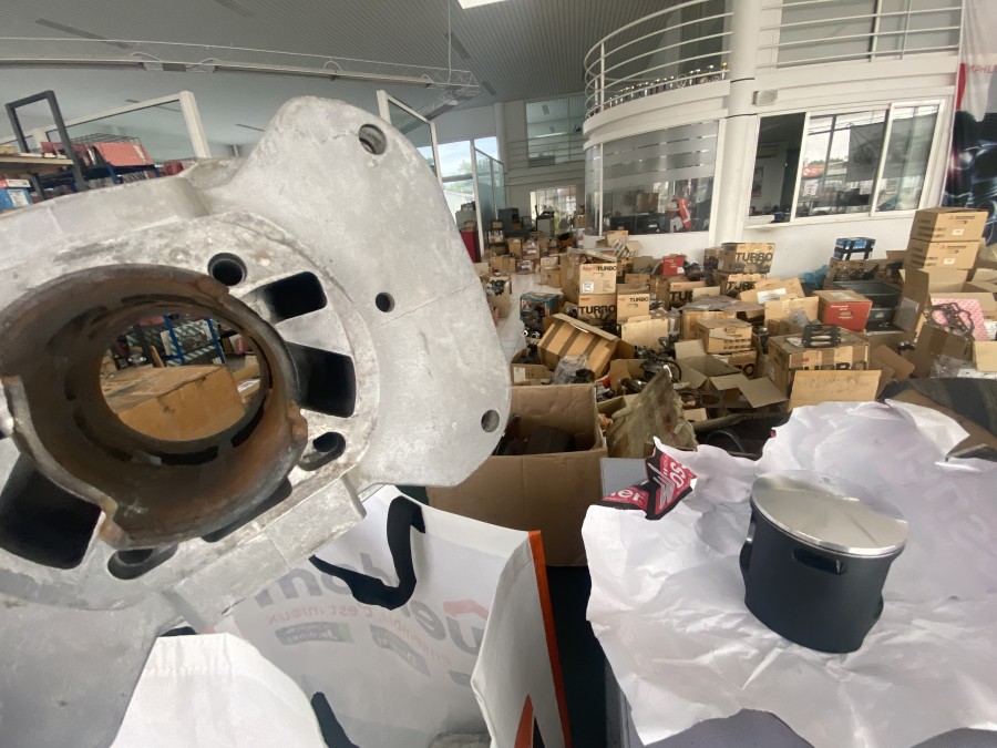

Cylindre préparé à mort... tout poncé...  et serré comme il faut...  Cote actuelle 63.75mm
J'ai trouve un piston Wosner en 63.94   Cote de réparation 0.06 (clearance)   c'est parti !!

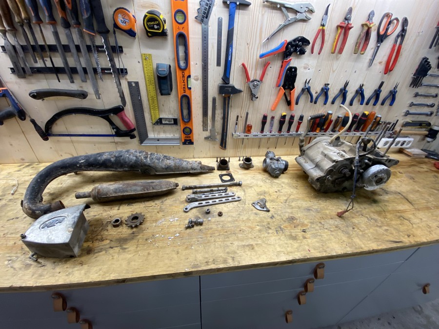

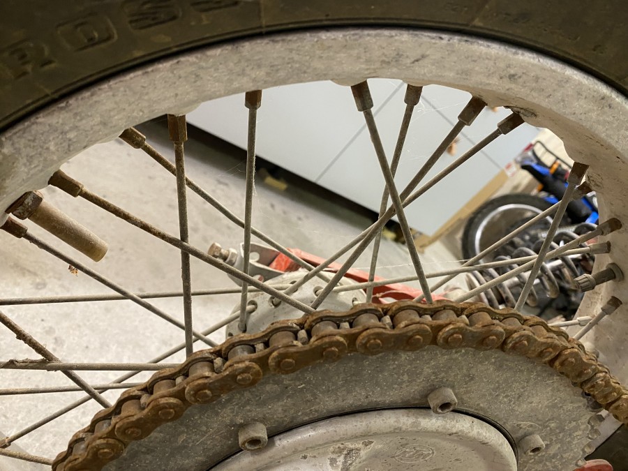

Pendant ce temps, on bosse le reste... en commençant par un état des lieux  😳

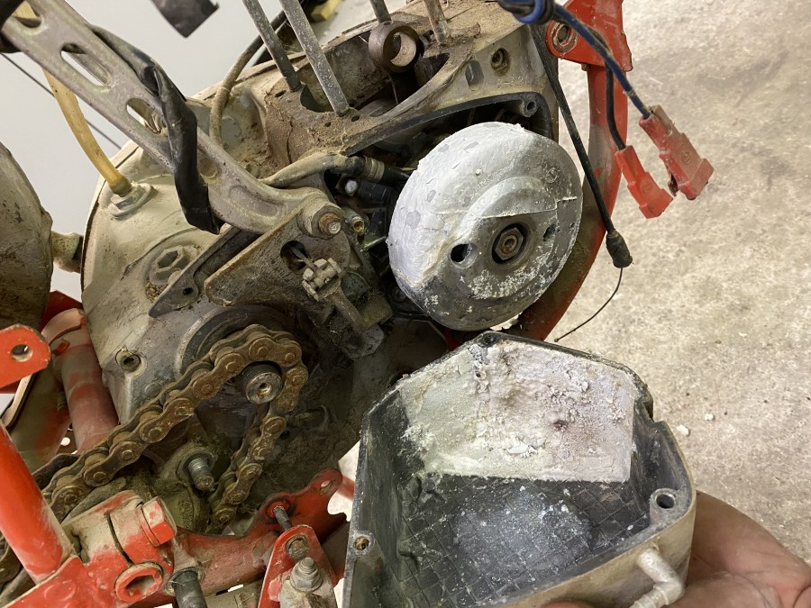

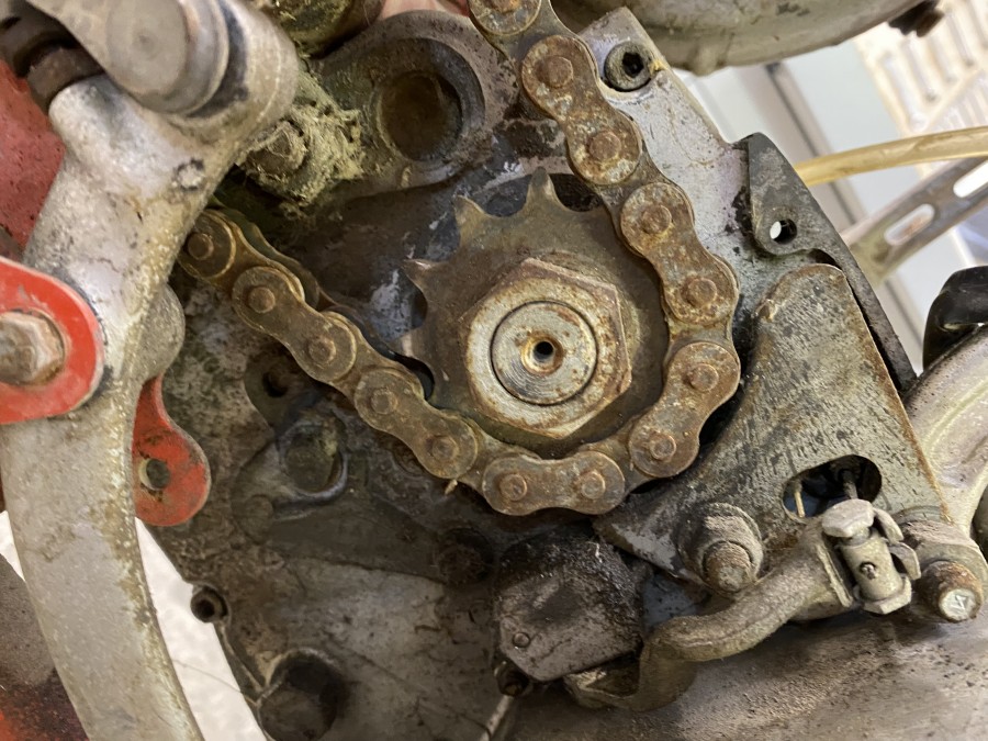

Coté stator, il est impossible de démonter la cloche...  Clé a choc, WD40, Chalumeau....  Rien a faire :/

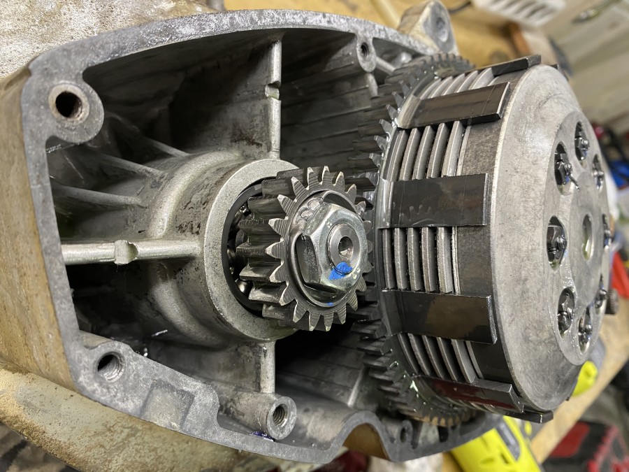

Coté embrayage plutôt propre ! J'ai pas trop envie de coup d'ouvrir le moteur....  Qu'en pensez vous ?

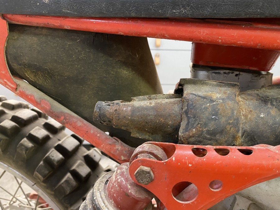

J'avais jamais vu un cadre comme ca 🙂 Prise d'air à travers le cadre sous le réservoir :)

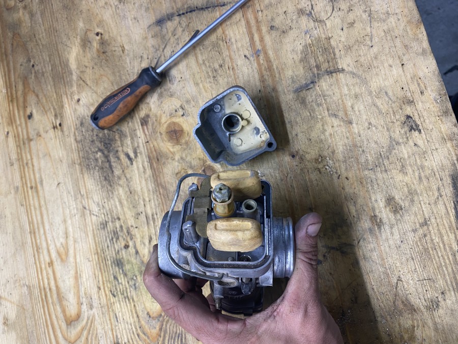

Le carbu a carrément servi de maison pour des guêpes (nid en terre très compliqué à nettoyer 😂 )

Même si l'embrayage est étonnamment, très propre, la question ne se pose pas! Ouverture du bloc et remplacement, bielle, roulements de vilo. spi ...
Sur un moteur laissé ouvert, à l'air libre, sans lubrification, les roulements sont probablement piqués de rouille.

Tu sais comment je peux arriver à dévisser la cloche du stator ???  Là, je coince :(
Posté le 10-09-2021, à 22:53
Avec le bon arrache, ça doit venir.
dégrippant, chauffe, dégrippant, chauffe ...
41 ans135135 messages 196196 images
Posté le 10-09-2021, à 22:55
Je suis pas encore au stade de l'arrache !   Le boulon bouge pas....  WD40, Chauffe...  Clé a choc, Ralonge ++  rien a faire...
Posté le 10-09-2021, à 22:58
Je ne sais plus si c'est un pas à droite ou à gauche.

essaye avec du dégrippant à froid, genre Loctite LB 8040, tu chauffes avant et tu mets le dégippant, moi j'utilise ça, et cela à toujours fonctionné que ce soit sur des filetage ou axe grippé dans des roulements.
Il y aussi d'autres marques genre Bardahl ou KF qui ont ce type de produit dans leur gamme.

Pas à GAUCHE ????

merci les gars....  j'ai plus qu'à essayer dans le bon sens maintenant... ????????????

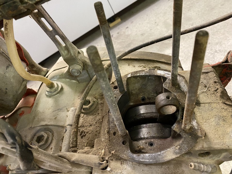

Chouette moto. 😍
Du coup ton vilo est en bonne santé, il aurait pu lâcher....  🤭  🤭

Y a du taf , mais , bon , chouette base de départ  👍  👍  👍
Le pignon de sortie de boîte n'a pas beaucoup servi . Des frais en moins  😄  😄  😄  La chaine , faudra voir ...

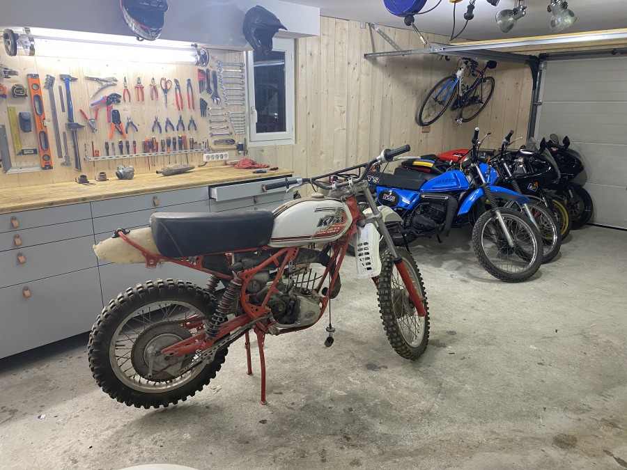

Pas mal , ton atelier . ça doit être agréable de travailler dans des conditions pareilles .  😎  😎  😎

je pense dans un premier temps me limiter à un restauration "mecanique"... moteur, carburation, transmission, freinage...
quand ça roulera comme il se doit, je passerai peut être à une phase esthétique :)
merci pour l'atelier, c'est effectivement cool d'y passer du temps :)

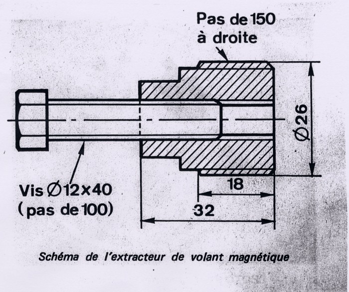

- Au niveau de l'extracteur j'en ai en 24 et 27… Visiblement c'est entre les deux… Est-ce que vous connaissez le sens de filetage ? Et le diamètre exact ?
- Je ne trouve nulle part de revue technique pour ce modèle… Est-ce que l'un d'entre vous en a un ? Est-ce que quelqu'un sait où je peux en trouver ?
Merci d'avance !
Posté le 12-09-2021, à 19:55
C'est du 27x1.5 pas à droite.

ok ! merci ! mon extracteur est un 27x1...  mais quand je le présente, il est est trop grand ... bizarre :/

Oué, des fois faut pas écouter, je dis des conneries, comme tout à chacun. C'est du 26x1.5  😳
le chef, que l'on ne voit malheureusement plus  ❤️ , s'était fendu d'un plan:
www.ktmaddict.fr/viewtopic.php?id=2677

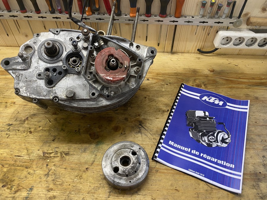

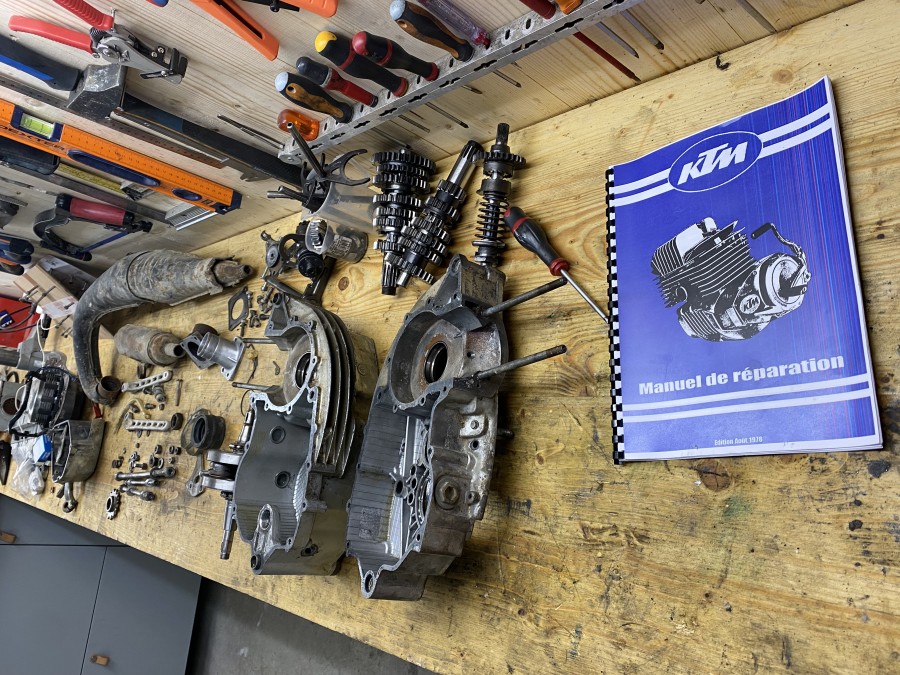

De mon coté, et grâce a vous, j'ai avancé !!   J'ai pu démonter la cloche d'allumage :
NON JE DECONNE !!!  c'était dans le shop d'un ami XD XD XD
Moi ça s'est bien passé :P   et sur la photo on voit ma jolie revue technique qui va se montrer très très utile 🙂

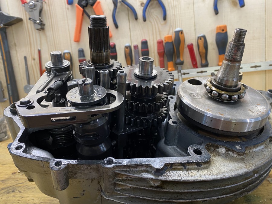

Le reste de l'ouverture du moteur s'est bien passé aussi, sans mauvaise surprise, avec aucune vis grippée (rare ! )
Si vous voyez un truc, ou si vous connaissez un point précis à vérifier n'hésitez pas à intervenir :)

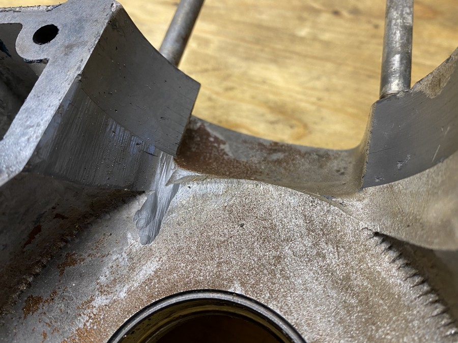

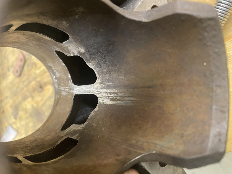

Petite question :
C'est un usinage "maison" à votre avis ??  Pourquoi ?
Maintenant, on commande les joints spi (j'en ai vu 2 : un sur le vilebrequin, et un sur l'arbre de sortie de boite ?)
Et les roulements 🙂  Vous connaissez les références des deux qui sont restés sur le vilebrequin ? je trouve pas ^^
bonne soirée à vous, et à bientôt pour de nouvelles aventures ;)
685685 messages 497497 images
Posté le 14-09-2021, à 23:16
Roulements spécifiques à Ktm : L25
Tu peux monter des roulements classiques en : 6205 C3 bien sûr !!
