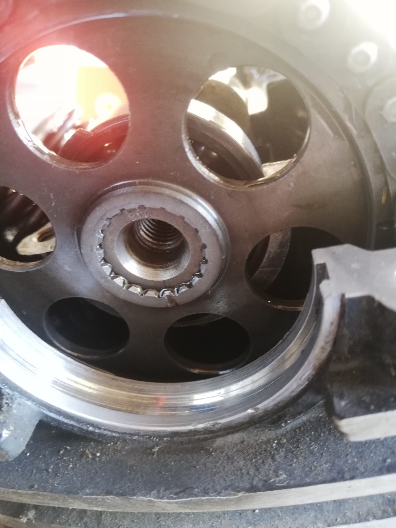

Posté le 04-04-2022, à 18:25
Non pas de démarreur sur la bécane et pas de décompresseur auto apparemment  👍
J'ai déposé le haut moteur, enlever la pompe à eau, et lorsque je bloque l'embiellage avec la vis pour mettre au PMH, voici où sont mes repères AAC :
KTM 620 SX 1995 (Restauration)
Plutôt à 06h30 que 12h00  🙄  🙄
Posté le 04-04-2022, à 18:33
Fais faire un tour de plus au vilo et ça sera bon! 😉
2 tour vilo pour 1 tour d'ACC.   😀

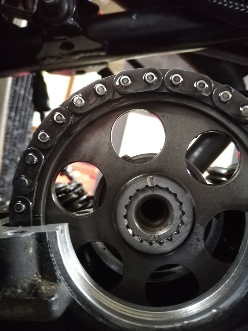

Posté le 07-04-2022, à 12:03
Ah oui, effectivement ça va mieux  😂
Il me semble ne pas y avoir de soucis, les 2 repères alignés et à 12h00, et le repère de gauche au niveau du plan de joint.
Vous pouvez me confirmer ?
Merci pour votre aide en tout cas  👍

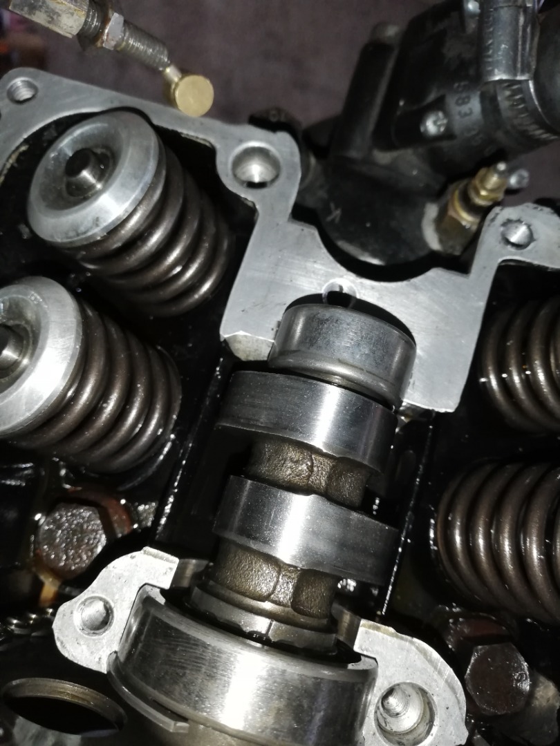

Posté le 07-04-2022, à 12:10
Une photo des cames stp ?
12031203 messages 465465 images
Posté le 07-04-2022, à 17:48
Pour moi, c'est bon... Les cames doivent être vers le bas...
Du coup que c est ouvert, profites en pour contrôler les roulements d aac et le tendeur de chaine ;)

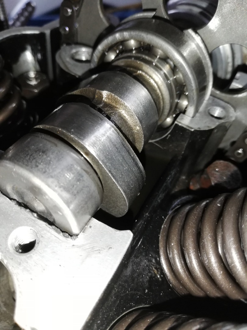

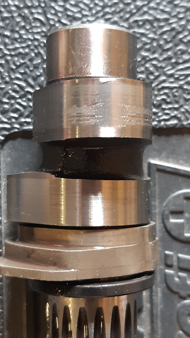

Posté le 08-04-2022, à 08:50
Et voilouuu
Ok, je vais vérifier tout ça par la même occasion  👍
Posté le 08-04-2022, à 15:55
Je te confirme que tu n'as pas de decompresseur automatique  ;)
