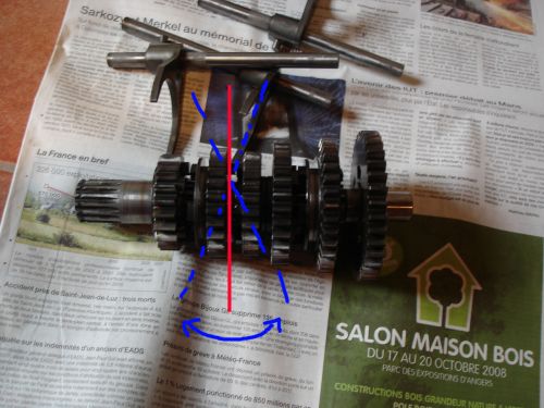

les pignons qui ont un clips ont un jeu axial d'1 ptit  mm
les pignons baladeur ont un jeu en rotations sur l'abre canelé d'environ 1 mm aussi
ce qui est peut etre beaucoup a mon sens

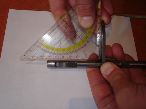

et surtout je peu les mettre légèrement en biais ???
c'est a dire: pas perpendiculaire a l'arbre
bon ptit foto ce sera plus simple
boite vitesse bloc 541
sinon tout a l'air ok

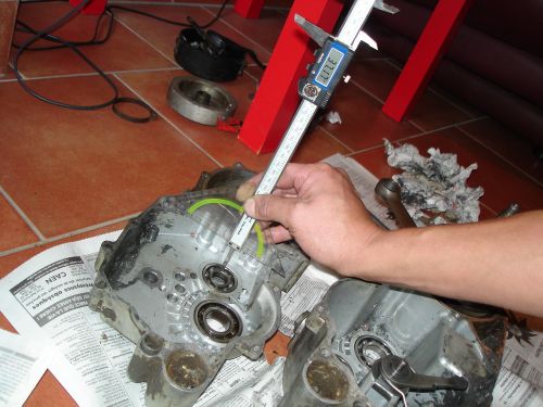

- controle de la distance entre bague int. de roulements et plan de joint des demi carter sur les deux blocs, tout parait ok sur les deux
faut 36,9 et j'ai 37,17 avec les moyens de mesure du bord (c'est l'equerre de ma fille, elle est en ce1, va pas être content la maitresse que je lui pique ses outils..)

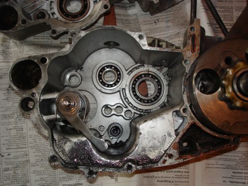

Waou nididiou, J'AI TROUVÉÉÉÉÉÉÉÉÉÉÉÉ OUÉÉÉÉÉÉÉÉÉ !!!!!!!!!!!
Le seul élément qui restait en place, était le doigt de verouillage et son  ressort de m....de
en regardant l'un, pas de souci
en regardant l'autre pas de souci non plus
et pi rien dans la RMT la dessus

donc vla celui qui est mort !!!
Posté le 16-10-2008, à 16:10
avec la foto c'est mieux !!!
et pis l'autre juste le temps de rouvrir l'autre boite car du coup je l'ai remonté
Posté le 16-10-2008, à 16:15
bon alors le deux fotos
(fo attendre 60s entre chaque message)

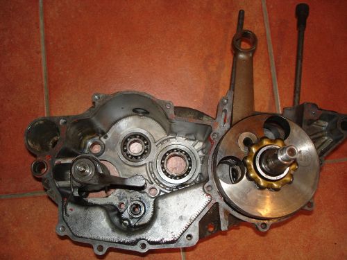

hé, en regardant les 2 fotos des demi carters,
je viens de voir la difference entre le bloc 541 (en bas) et le 542 (en haut) )
