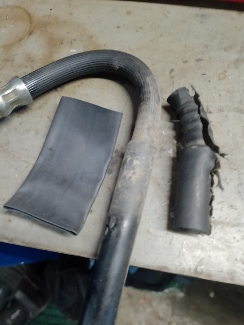

Posté le 02-04-2024, à 22:25
Restauration de la durite de frein AR :
KTM 250 SX 1996

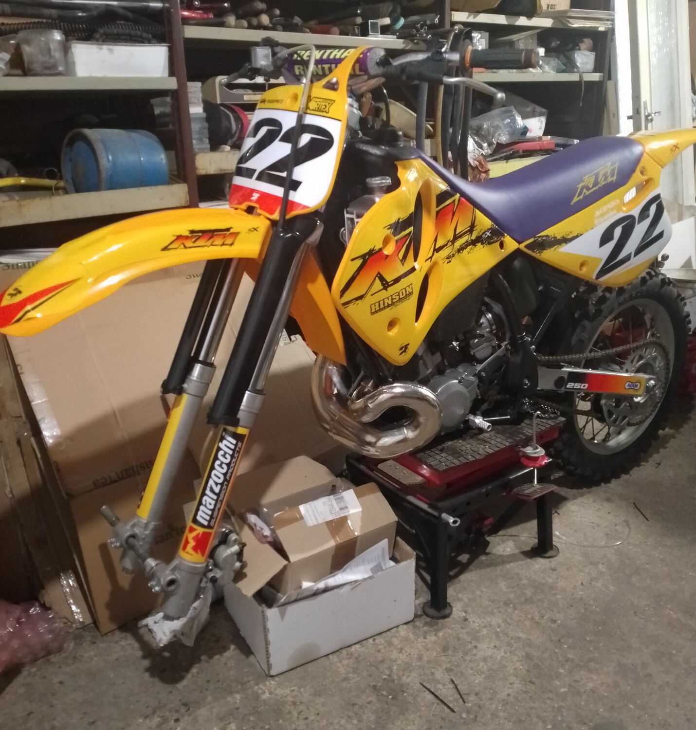

Posté le 03-04-2024, à 09:41
c'est quoi la fourche là dessus? Une marzocchi 45?
Posté le 03-04-2024, à 18:51
Eh bé! Heureusement que ce n'est pas une restauration!   😀     ;)
Posté le 07-04-2024, à 21:25
Oui, Marzzochi 45 mm non inversé.
Coté gauche c'est la compression. Le coté droit c'est la détente.

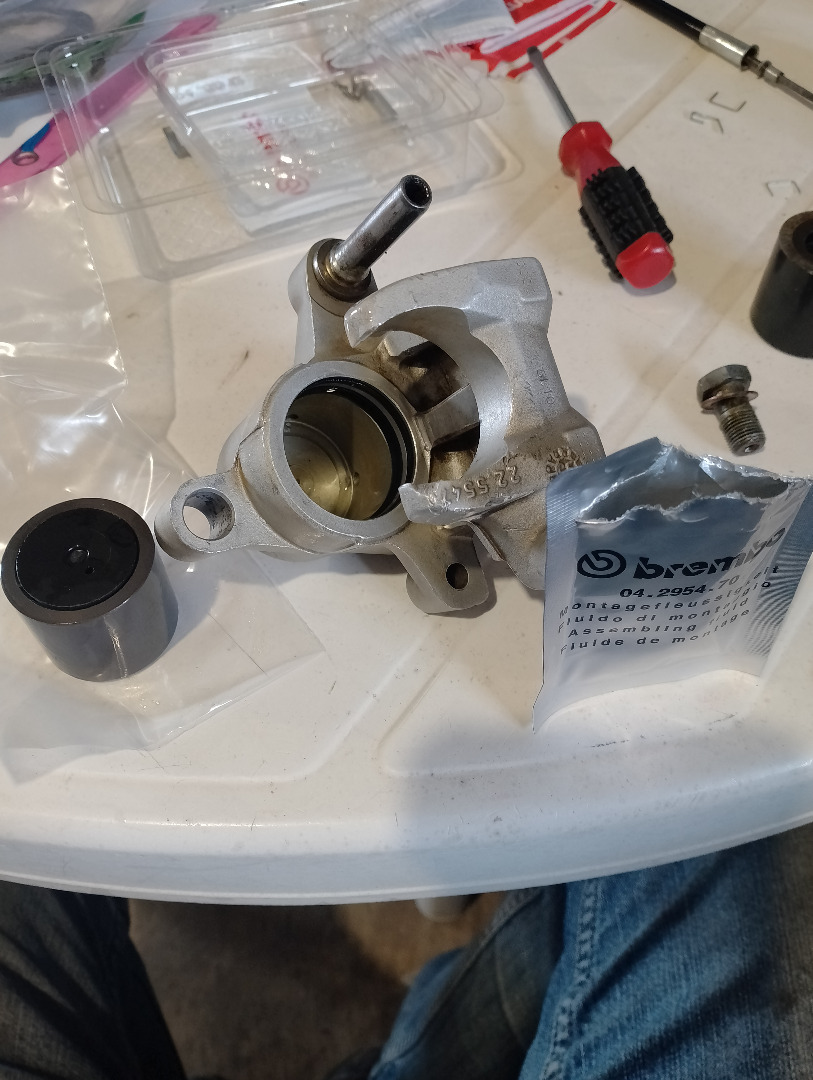

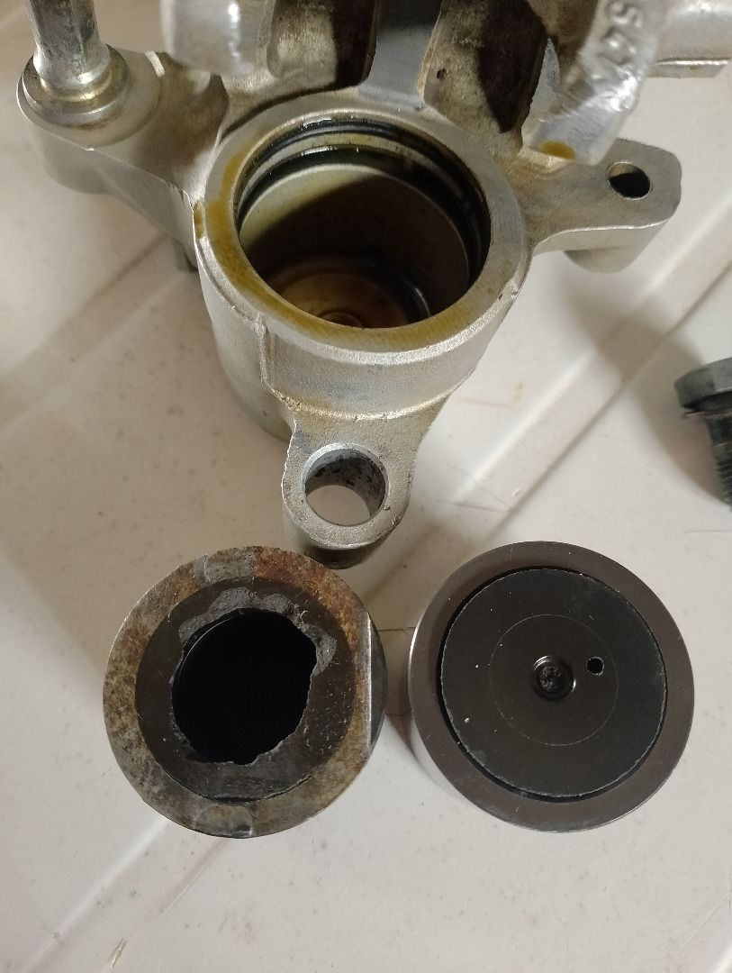

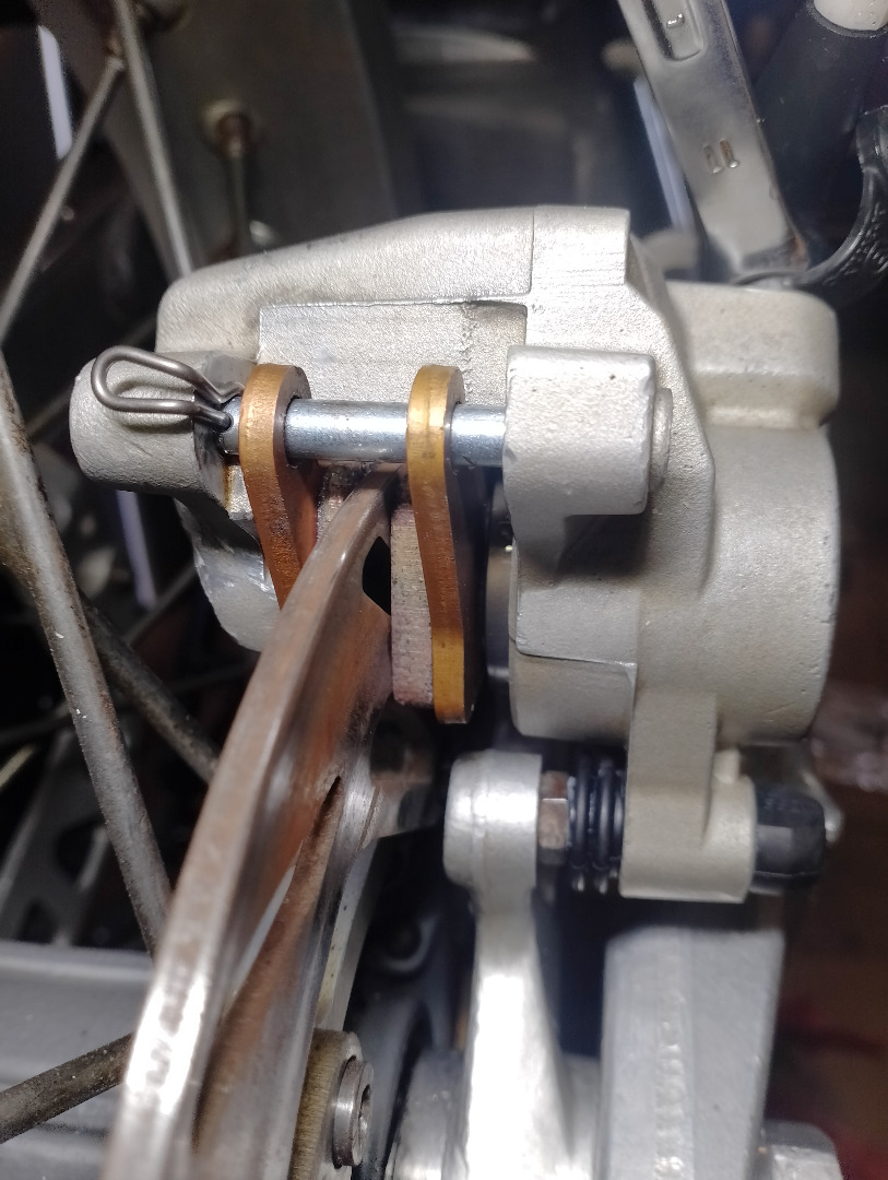

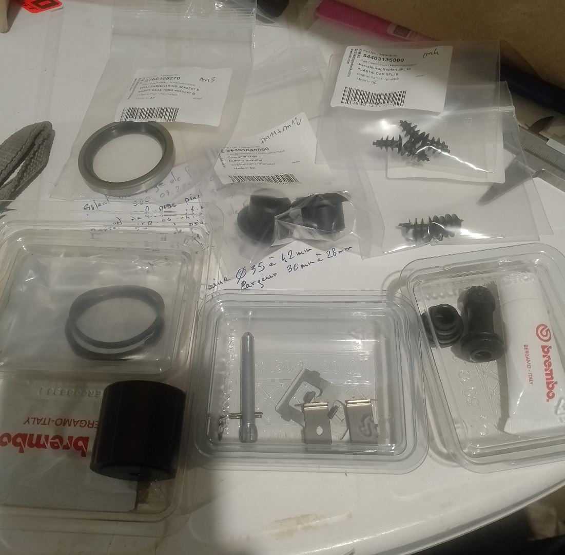

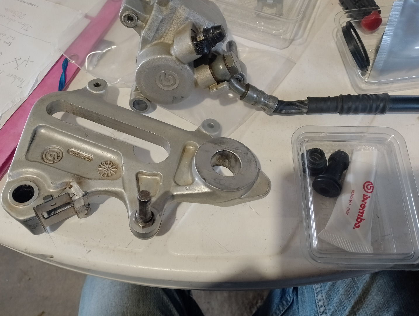

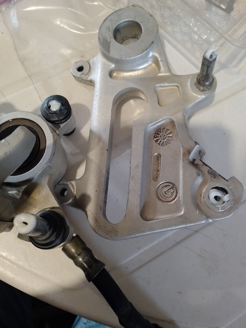

J'ai refait l'étrier de frein AR.
En images, le piston HS et le nouveau :
KTM 250 SX 1996

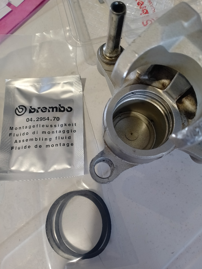

Le kit joint neuf :
KTM 250 SX 1996
Joints neufs montés :
KTM 250 SX 1996

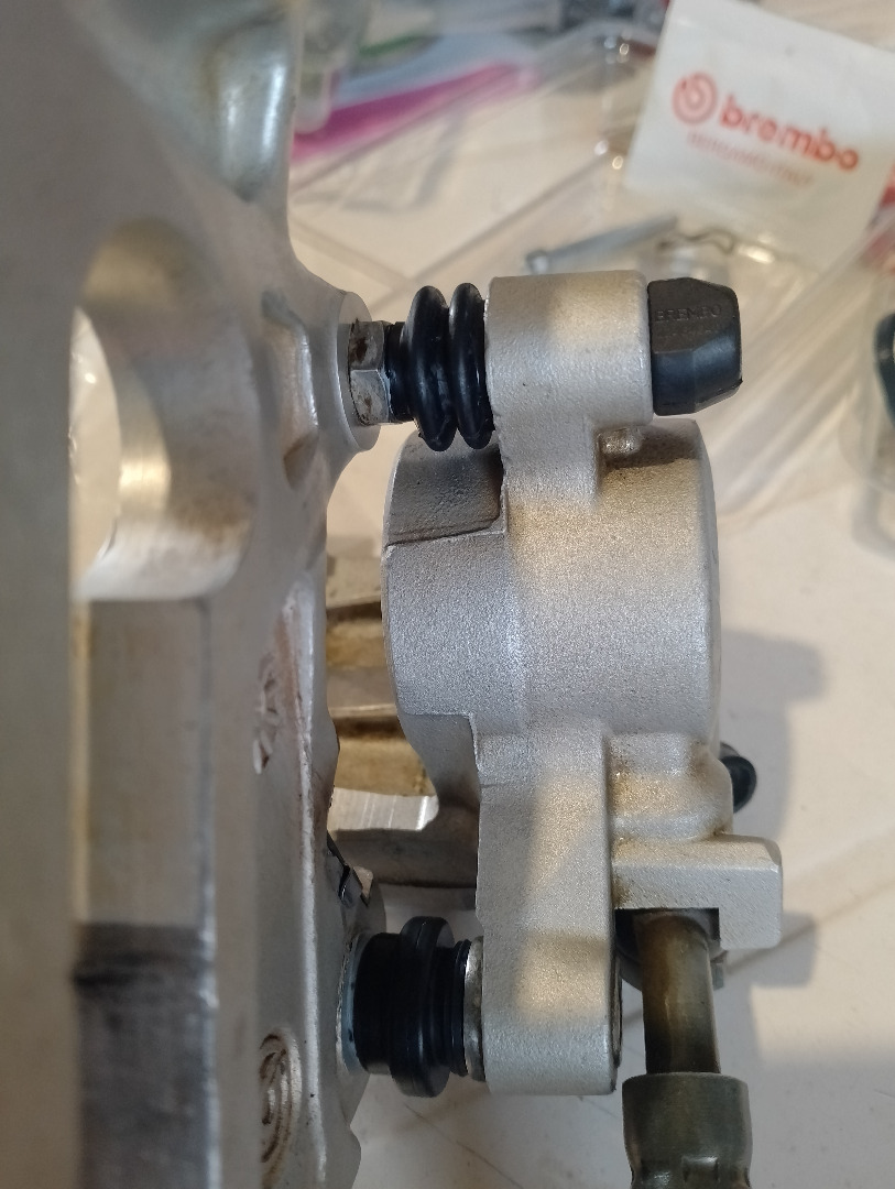

Le kit joint pour les axes de déport de l'étrier :
KTM 250 SX 1996
En cours de montage :
KTM 250 SX 1996
Et une fois monté :
KTM 250 SX 1996
Posté le 25-05-2024, à 21:22
L'ensemble étrier AR est monté :
KTM 250 SX 1996

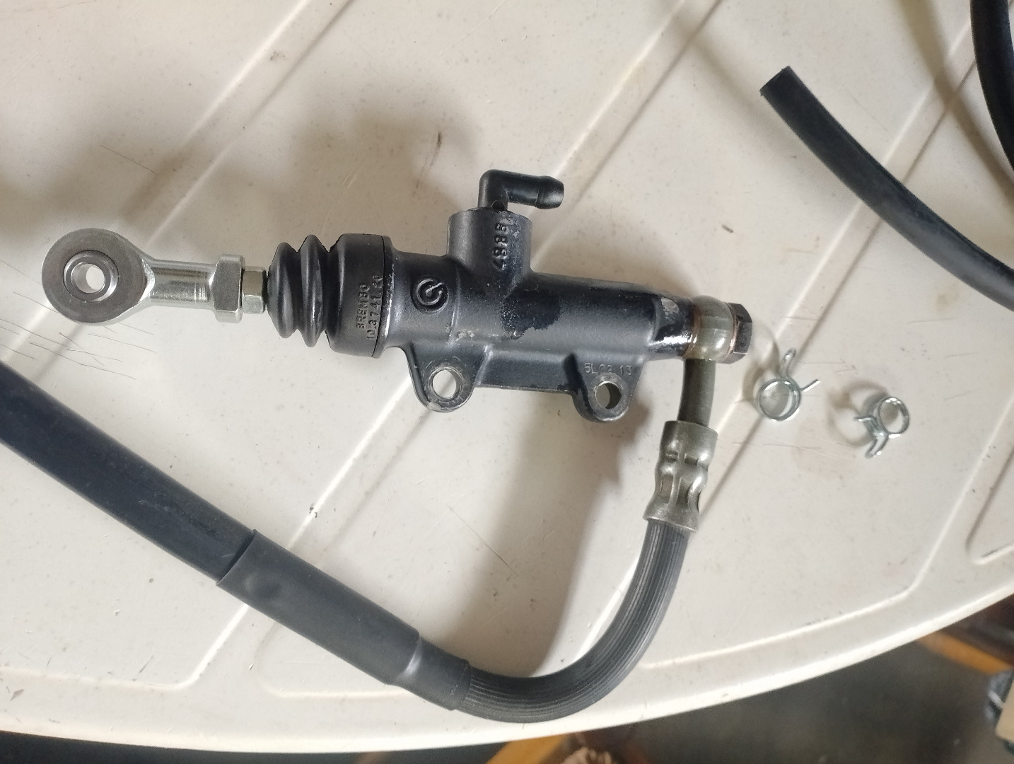

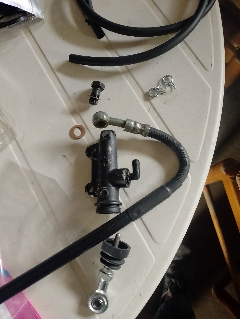

Au tour du maitre cylindre AR :
KTM 250 SX 1996
Le voici monté :
KTM 250 SX 1996

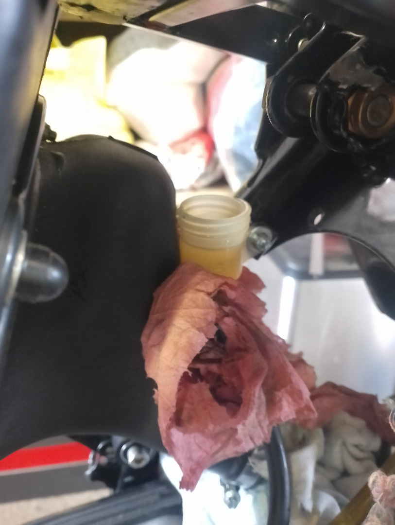

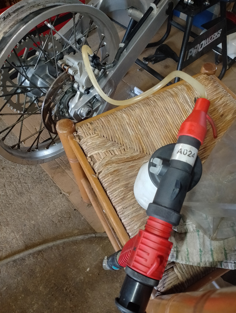

Remplissage du bigniou :
KTM 250 SX 1996
Une purge plus tard :
KTM 250 SX 1996
Et voilà le travail, ça freine correctement :
KTM 250 SX 1996
Et là je me rends compte que le disque est voilé de 0.4 mm...grrrr 😕

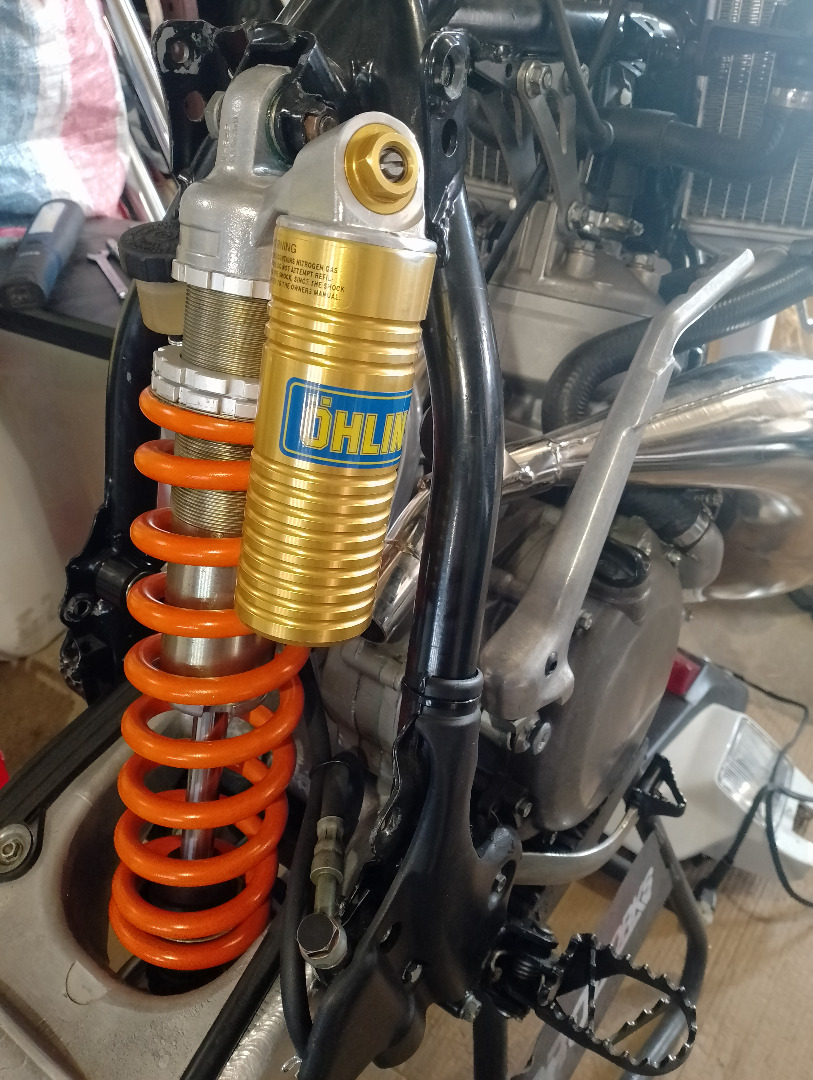

Bon, j'ai reçu mon amortisseur.
Du coup, remontage illico :

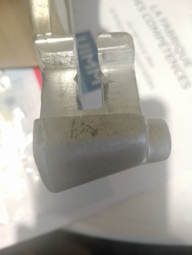

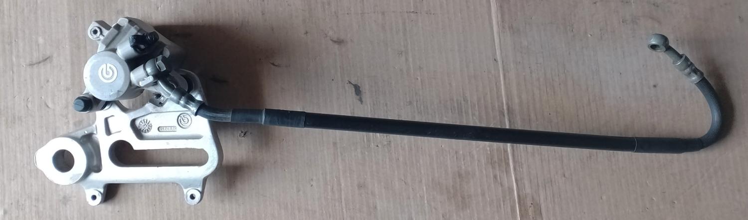

Tranber a écrit :
L'étrier de frein AR à vécu.
KTM 250 SX 1996
Je vais devoir le confier à un soudeur pour remettre de la matière.
Auparavent, j'ai fait réparé le support d'étrier de frein :
KTM 250 SX 1996

Super! Vraiment cool de poster des photos. Je vois que tu utilises un purgeur à dépression.  👍
Quelle est la tolérance de voile du disque? C'est certainement dans les docs.
Posté le 26-05-2024, à 17:24
4/10, c'est pas monstrueux d'autant plus que l'étrier est flottant.

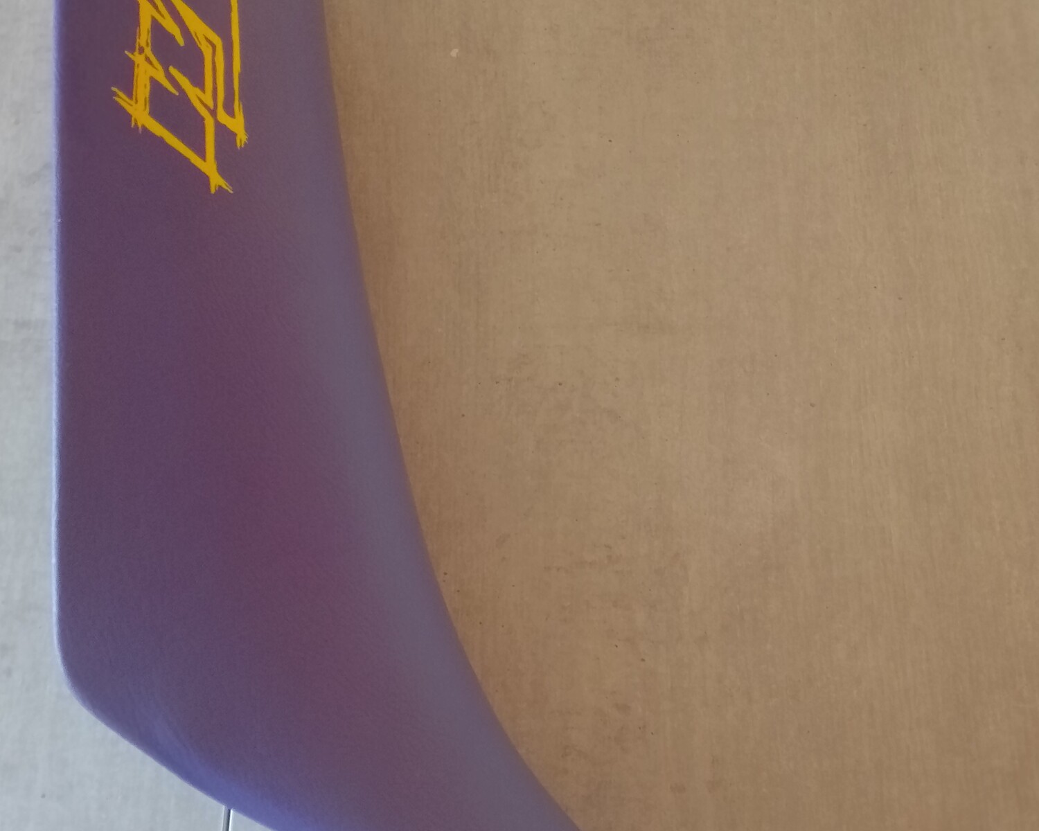

Posté le 04-08-2024, à 09:21
Un p'tit moment que je n'ai pas posté malgré tout j'y ai bossé un peu.
Alors oui, le purgeur à dépression fonctionne nickel, je fais la purge de tous mes véhicules avec... 👍
Le voile de 0.4 mm au disque AR bloqué légèrement la roue mais on le sent beaucoup moins avec le pneu monté...cool.
Même avec la chaine, la roue tourne nikel  🙂 ...des photos plus tard.

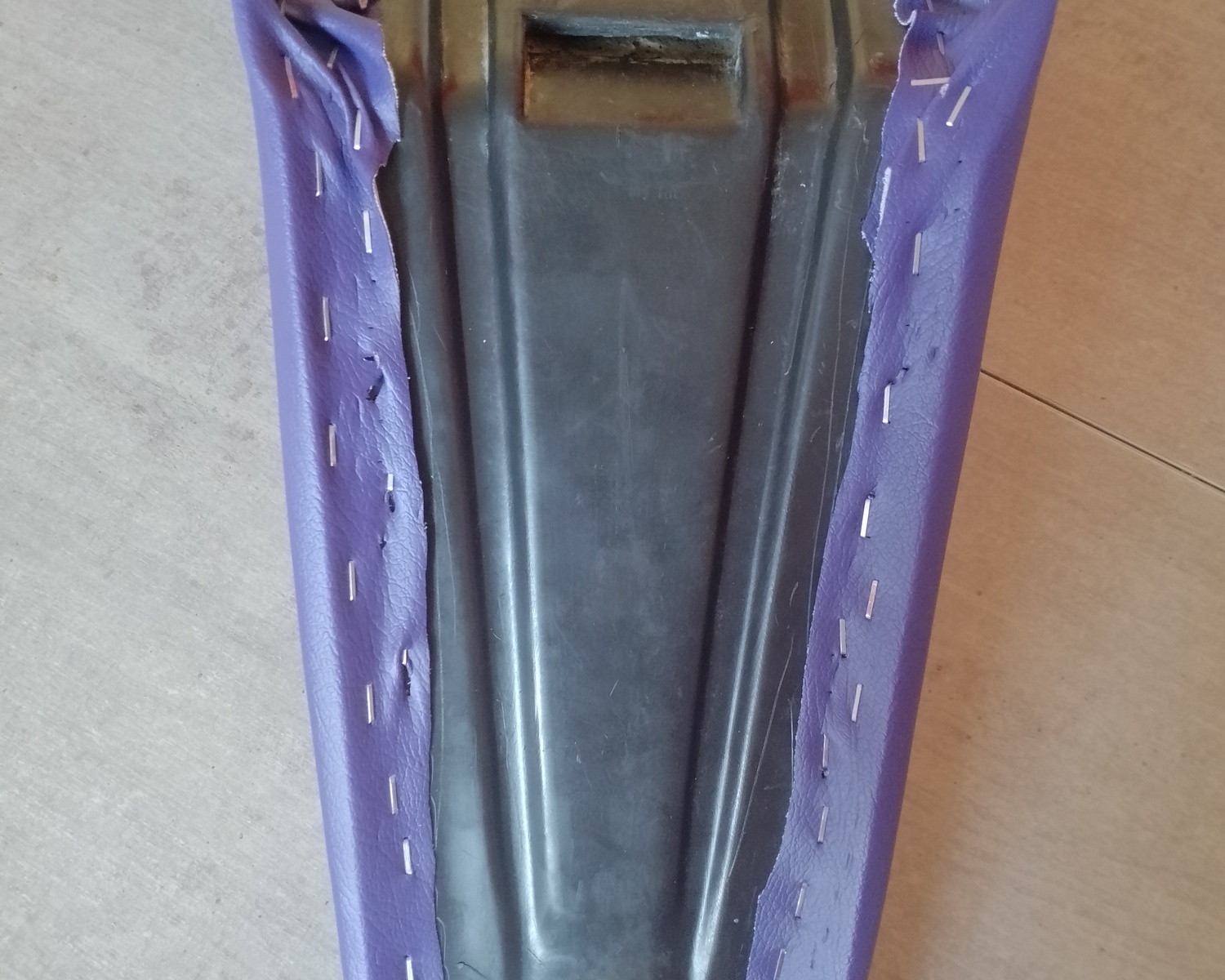

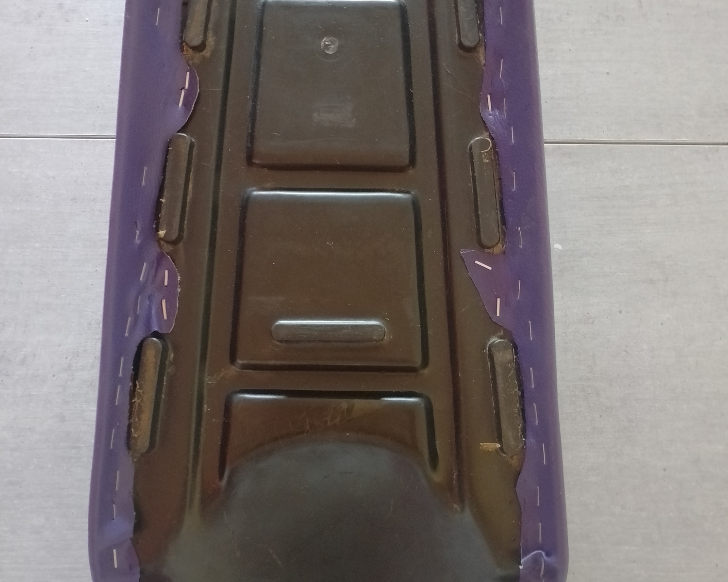

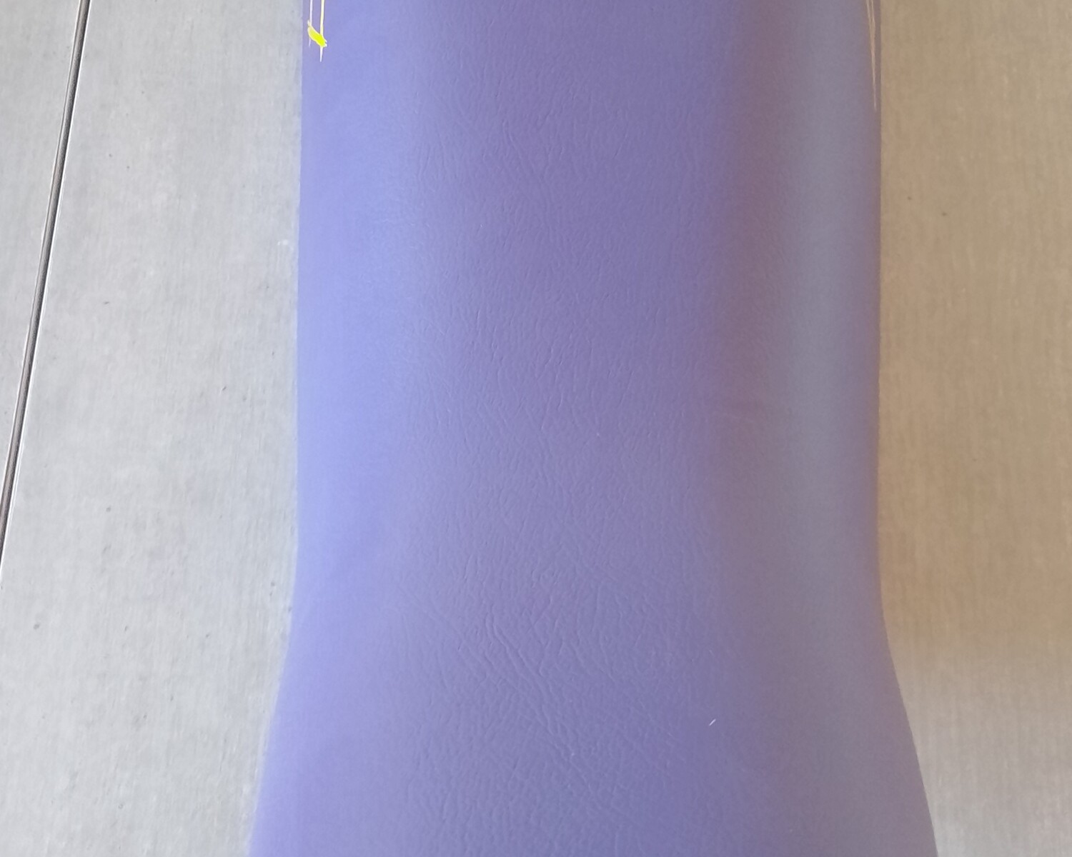

Voici la selle avec la housse changé :
KTM 250 SX 1996
KTM 250 SX 1996
KTM 250 SX 1996
KTM 250 SX 1996
KTM 250 SX 1996
KTM 250 SX 1996

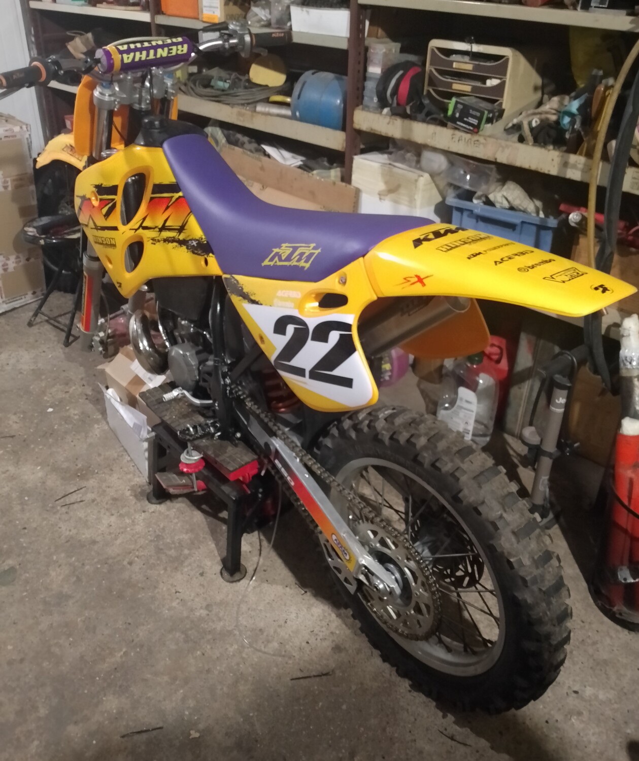

Posté le 07-08-2024, à 21:39
En images et avec son habillage :
KTM 250 SX 1996
KTM 250 SX 1996
KTM 250 SX 1996
Posté le 07-08-2024, à 21:55
Très belle machine, ça claque.   😀
Posté le 08-08-2024, à 07:53
Bravo Tranber , t'as bossé comme un chef  👍  👍  👍

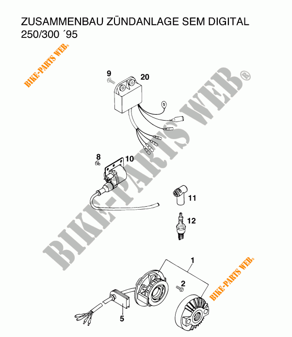

J'hésite à acheter un allumage "moderne" avec CDI.
Allumage Electronique
KTM 250 SX 1996

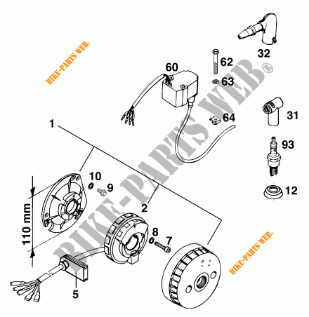

Actuellement elle est équipé de l'allumage de la EGS de la même année :
KTM 250 SX 1996
Et la SX de celui-ci :
KTM 250 SX 1996
Je ne sais pas ce que cela apporte de plus !
Si quelqu'un à la réponse ???
Posté le 08-08-2024, à 21:42
La différence, c'est neuf. L'allumage d'origine est aussi un CDI. C'est un SEM, ces derniers sont souvent source de problème.
Je trouve dommage de l'équiper d'un allumage seul, sans alternateur. Même si tu ne fait pas d'enduro, tu pourrais faire une endurance de nuit.  😉
Posté le 10-08-2024, à 12:55
Sur l'allumage de la EGS, tu veux dire que la pièce N°60 fait bobine ET CDI ?
Dans tous les cas, équipé de l'allumage EGS seul et sans le faisceau électrique, elle démarre nickel !
Pourquoi elle est équipée d'un allumage seul ? Je suis contre les épreuves de nuit, du moins en amateur que se soit en cross ou en enduro.
On fait "chier" assez de monde comme cela en journée avec nos bécanes.
Je préfère laisser ça au professionnel car c'est leur gagne-pain et nous on peut assister au spectacle en spectateur.
Posté le 10-08-2024, à 13:18
À la base, c'est une enduro donc avec éclairage. Dommage de l'équiper d'un allumage sans possibilité d'avoir l'éclairage. À la revente, ça peut faire la différence.

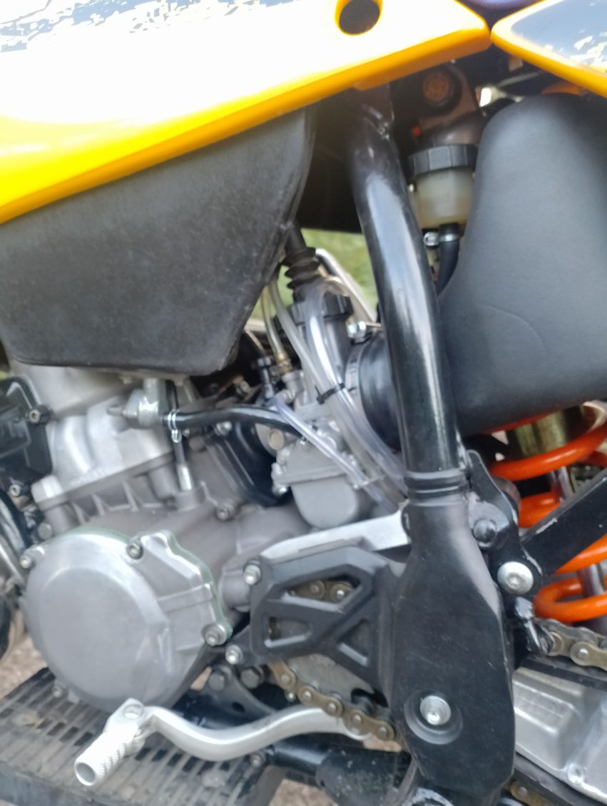

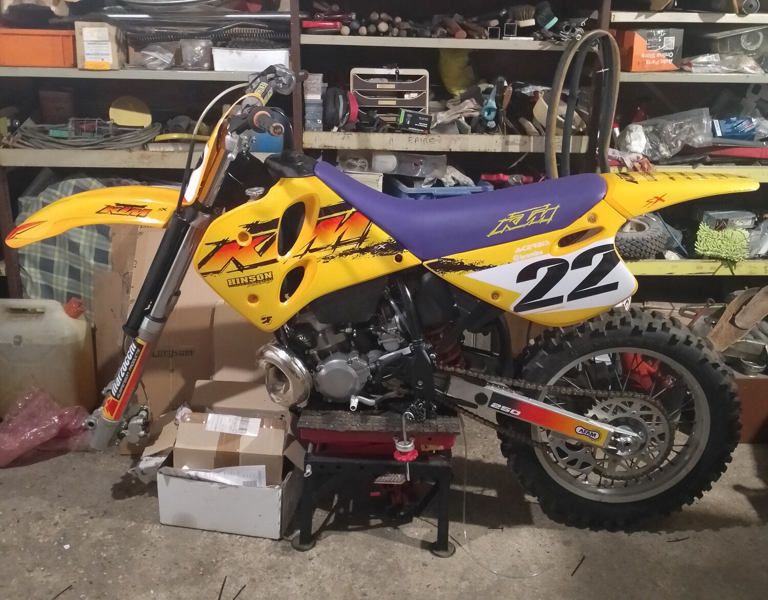

Posté le 12-08-2024, à 17:34

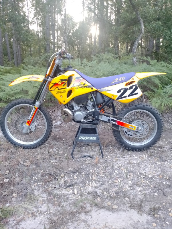

La voilà en partie finie.
Test et réglage de la carburation mais avant quelques photos en nature...
KTM 250 SX 1996
KTM 250 SX 1996
KTM 250 SX 1996
KTM 250 SX 1996
Aiguille descendu d'un cran donc au deuxième cran, gicleur principal en 160, et voir à descendre le gicleur de ralenti de 3 points, 48 à 45 ou même 42 car elle était vraiment riche de partout.
Mélange à 2%.
Fissure du couvercle d'embrayage qui fuit légèrement.
Frein avant qui freine pas 🤔
Y a encore du taff.
Posté le 12-08-2024, à 17:37
Et aussi la fourche fuit côté compression, tube gauche donc.
Alors que le vendeur m'avait dit, me semble t'il, qu'il avait refait les joints Spy.
