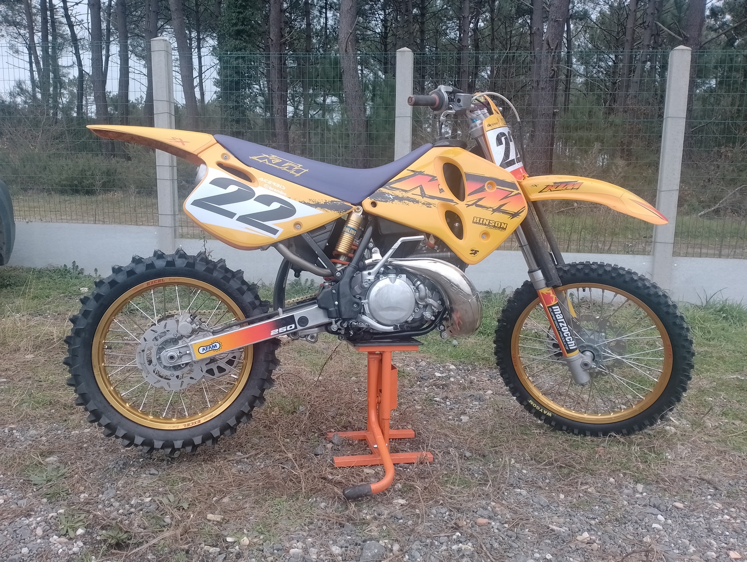

la voilà avec les roues montées avant roulage :
KTM 250 SX 1996
KTM 250 SX 1996

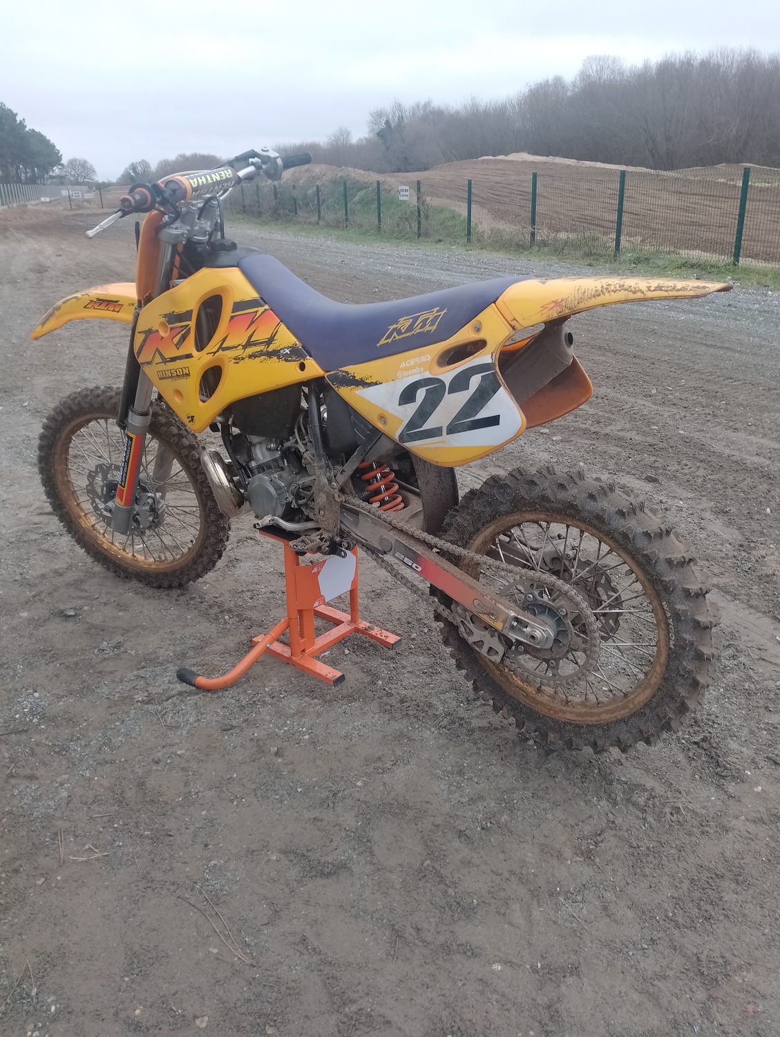

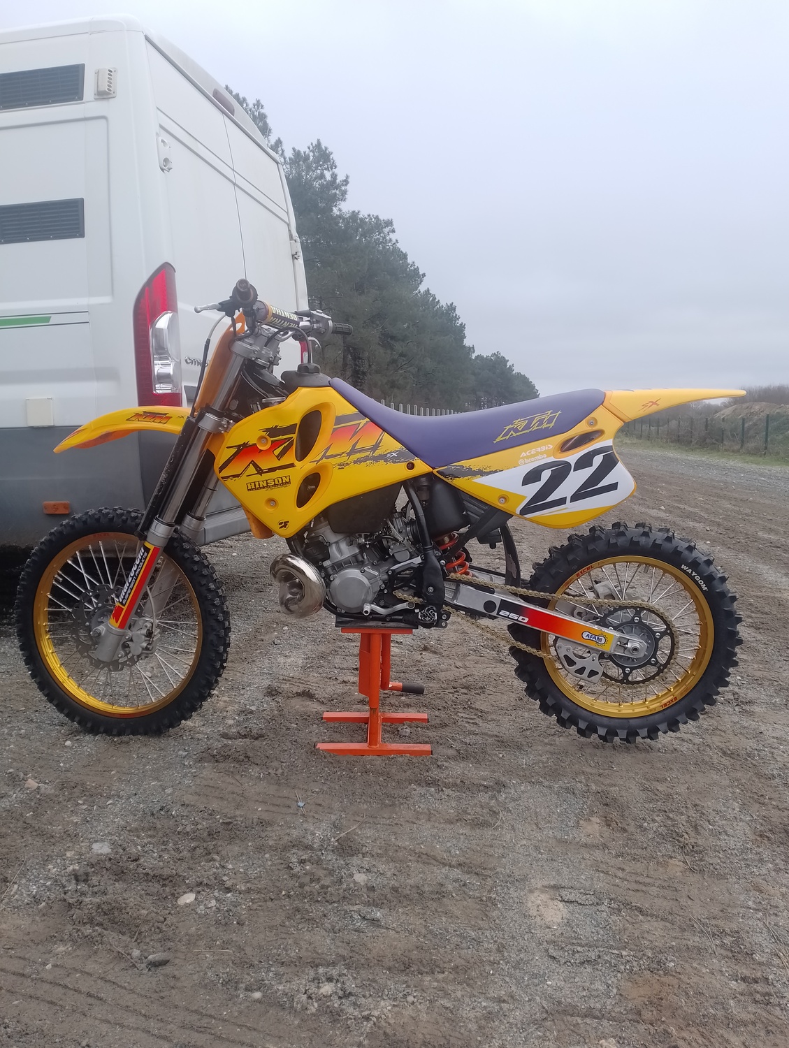

Et une fois cracra 🙂  :
KTM 250 SX 1996
KTM 250 SX 1996
Roulage sur le circuit de Grayan, moto club des Esteys, vendredi dernier.

La fourche n'a pas beaucoup travaillé. 😉
Posté le 30-12-2024, à 21:18

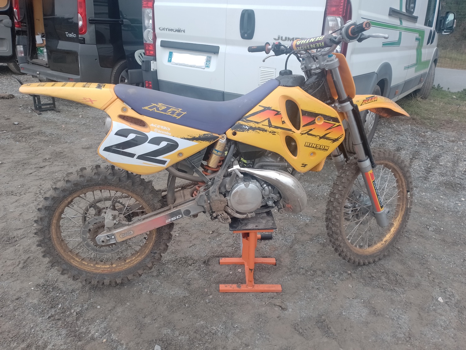

Malheurement si, et malgré que je sois vissé à fond, elle talonne 😕  Fourche de EGS, enduro donc du coup plus souple !
Je vais changé la viscosité de l'huile avec de la SAE 10 (préconisé SAE 5)...et si cela ne va pas, ben faudra que ca aille pour la course...lol 😁
Je ferai faire des changement pour durcir en 2025 !!
Posté le 30-12-2024, à 21:38
Ah, je dis ça vu la position du torique.
Posté le 30-12-2024, à 21:45
Oui j'avais capté.
Il y a aussi le kick ouvert. Cela me permettai d'accéder et regarder la couleur de la bougie car j'ai enrichi au gicleur principal.

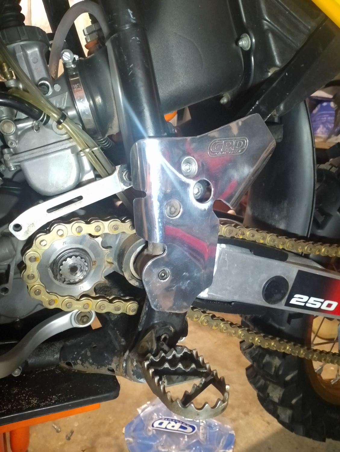

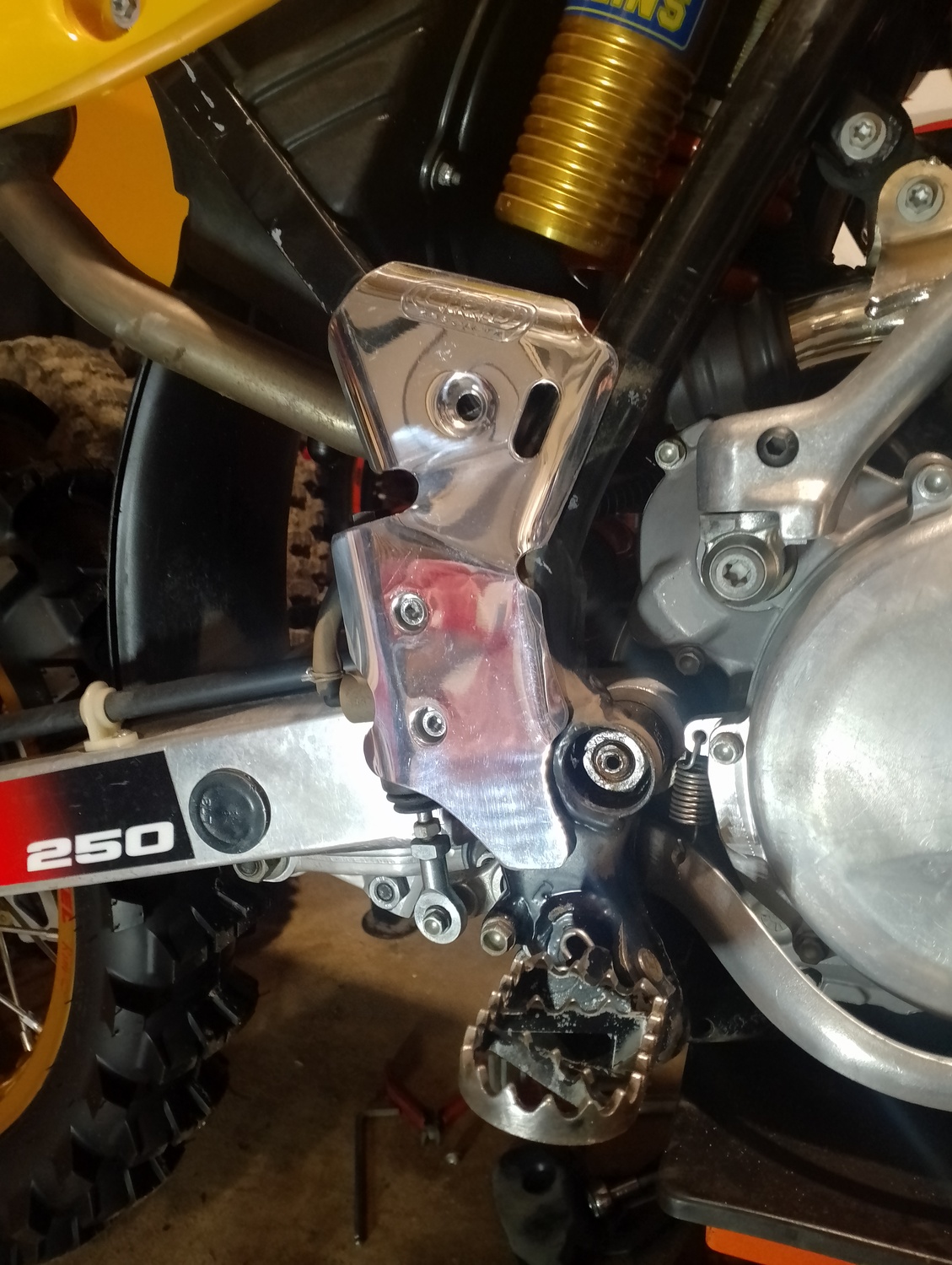

Montage d'un jeu CRD - PROTECTION DU CADRE ALU
www.bike-design.com/fr-be/produit/203138/c...
KTM 250 SX 1996
KTM 250 SX 1996
Posté le 20-02-2025, à 10:09
Ce n'est pas trop proéminent? Je m'essayerais un de ces jours à en fabriquer.  😁
5 ans420420 messages 4141 images
Posté le 20-02-2025, à 10:38
très à la mode dans les années 2000, c'est plus fin que des caches plastique si c'est bien fait ( 😉 ). ça mérite d'être revêtu d'un autocollant qui accroche, mais on perd alors le côté bling bling...
