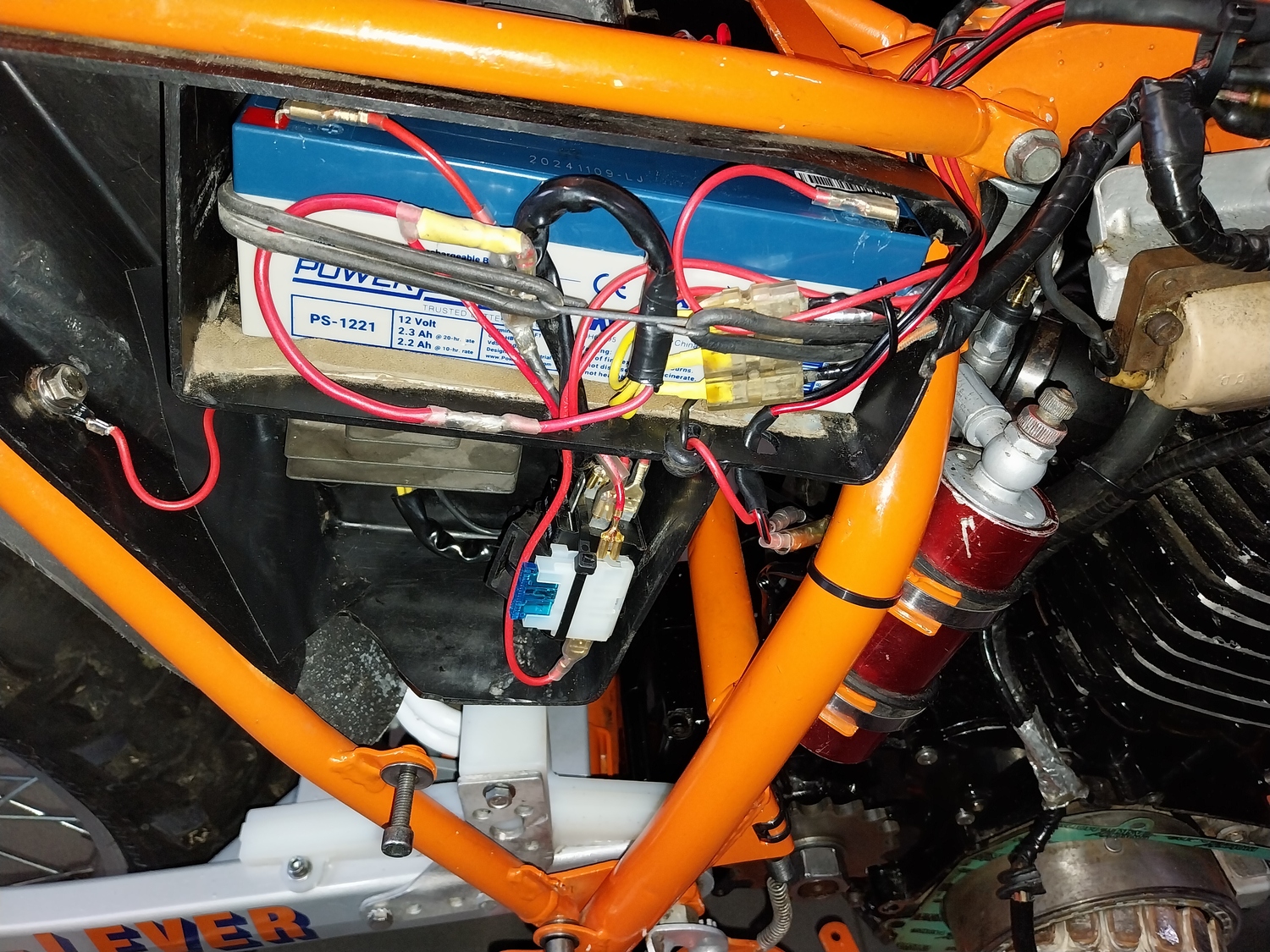

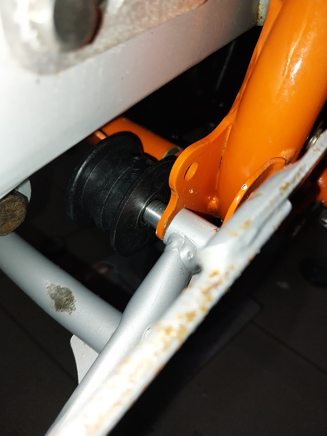

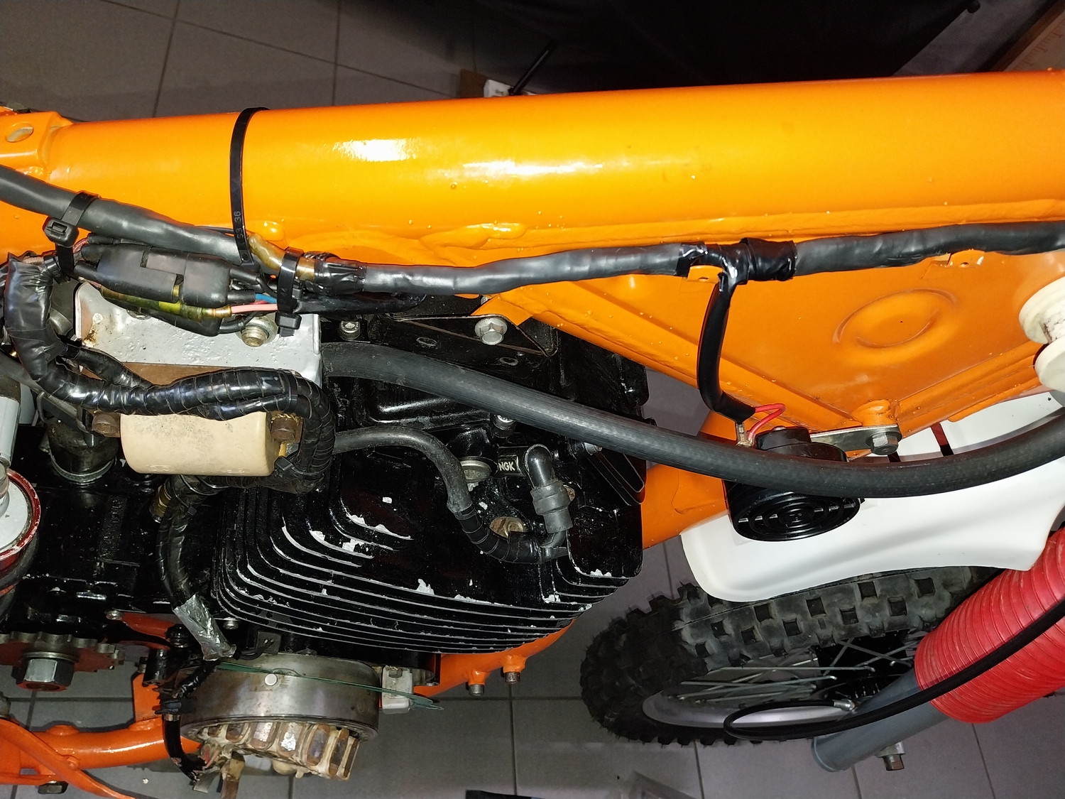

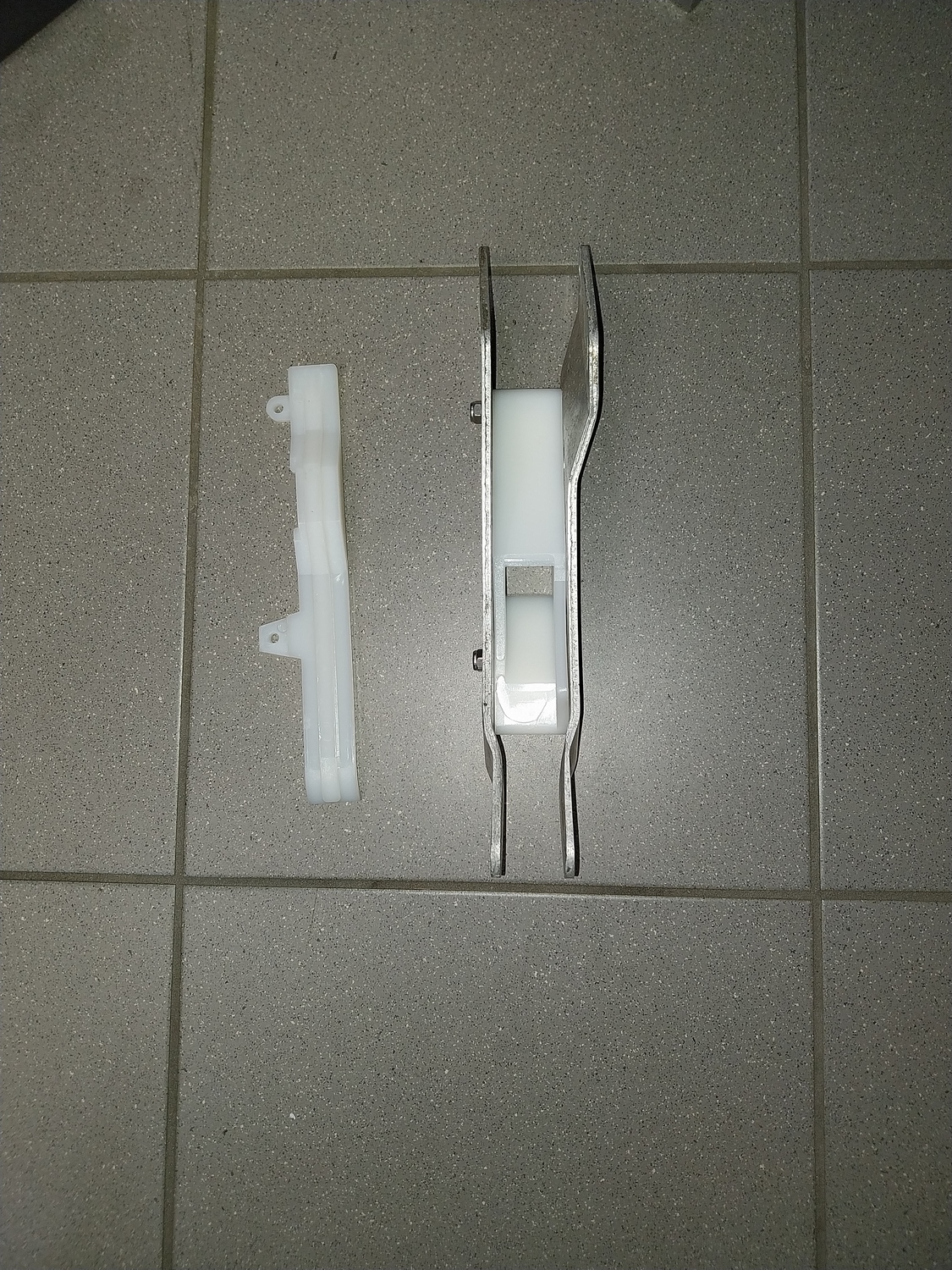

Le faisceau après une petite semaine de boulot a été refait entièrement, j'ai l'avantage de le connaître maintenant.
J'ai aussi changé les patins de chaîne et positionné la roulette qui était absente au.moment de l'achat.
Les joints de carter inférieur ont été changés.

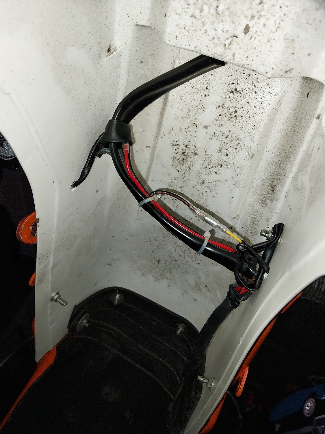

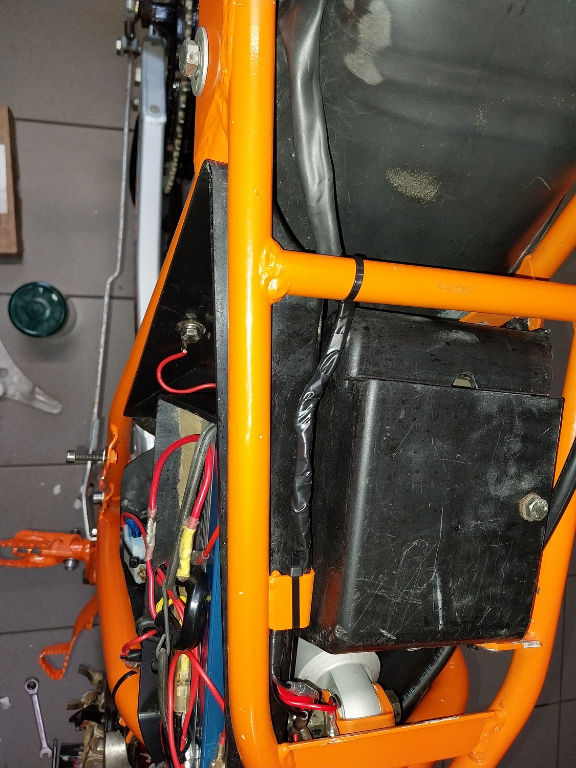

Posté le 14-09-2025, à 21:37
C'est propre ... mais... pourquoi as tu placé ce paquet de fils/connecteur sous le garde-boue?  🤔
Si tu roule en TT, une branche peut se prendre dedans et tout arracher.  😕

Posté le 15-09-2025, à 11:12
Merci pour ton message bienveillant, en fait avec cette moto, je n'ai pas l'intention de faire du tout terrain.
C'est sûrement la dernière KTM que j'achèterai et je voudrais la restaurer état concours, elle le mérite.
Les pièces sont rares et chères et je vais donc.la préserver d'une mauvaise chute.

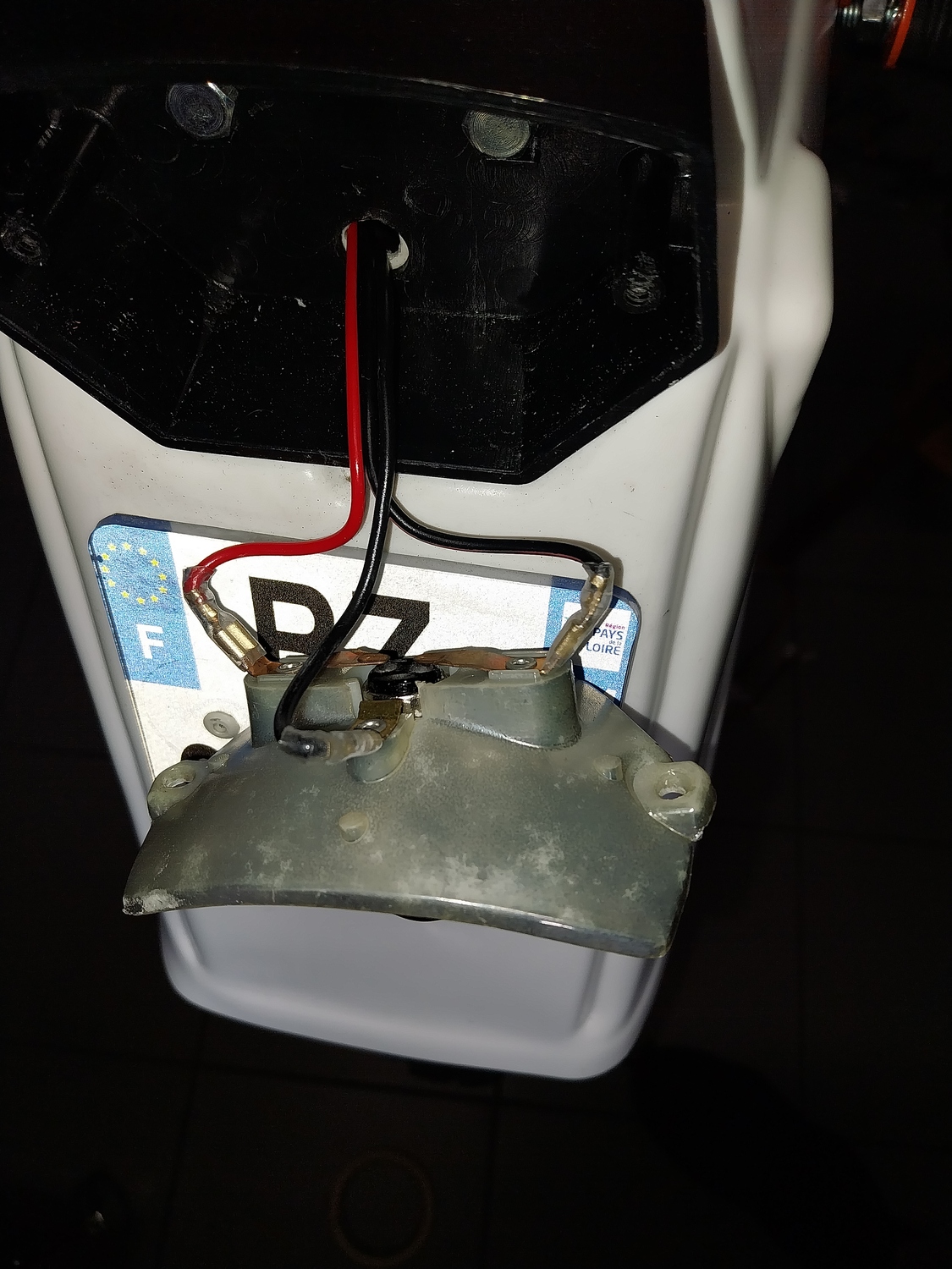

Posté le 28-09-2025, à 20:10
Bonsoir,
Des nouvelles de la 500 gs/Rotax,  elle démarre plutôt bien, quand on fait attention au point de compression, cela reste parfois aléatoire, un peu capricieuse.
Le ralenti est stable et les montées en régime sans problème.
J'ai pourtant une question, le redresseur/régulateur a quatre fils, 3 jaunes, un rouge et un noir.
Les 3 fils jaunes sont connectés au 3 fils qui viennent du volant magnétique (blanc/rouge/vert), mais le fil rouge et noir sont connectés comment?
Merci pour ta réponse, car lorsque le moteur tourne, il ne charge pas la batterie.
Pour info, j'ai eu le malheur d'imaginer que le fil noir pouvait correspondre à la masse et le fusible à sauté en mettant le contact.

Posté le 28-09-2025, à 20:14
Demande d'informations KTM 504 Rotax
Bonsoir,
La photo du redresseur correspond à celui qui est sur la ktm, pour info.
Posté le 28-09-2025, à 21:49
Sur le régulateur d'origine, la masse se fait par le boitier du régulateur. Il n'a que quatre fils, les phases alternatives fils jaunes et le positif fil noir.
À priori, ton régulateur devrait convenir, le fil noir devrait logiquement être la masse et le rouge le positif.
Il doit y avoir une boulette quelque part.
Tu prends un voltmètre et tu mesures entre noir et rouge, sans qu'aucun des deux soit connecté au faisceau. seules les phases sont à raccorder à l'alternateur.
Posté le 28-09-2025, à 22:05
La référence SH572A-12 est celle d'un régulateur pour 125 Suzuki, dont le tien est une copie.
172172 messages 3939 images
Posté le 28-09-2025, à 23:09
Merci pour ta réponse, peut-être que le noir et le rouge sont des +. Car si le fusible saute après contact quand le fil noir est relié à la masse, je ne vois pas d'autre explication.
Il se pourrait que le rouge aille à la batterie et le noire directement vers l'éclairage par exemple.
Posté le 29-09-2025, à 07:56
Je ne pense pas que ce soit deux positifs. Quand tu auras mesuré la tension entre les fils noir et rouge avec la masse sur le boîtier, tu seras fixé, le multimètre te donnera la polarité des fils.
Posté le 29-09-2025, à 08:08
Un coup d'œil sur le schéma d'une GN Suzuki, le fil noir est la masse.
Il y a probablement une erreur ailleurs dans le faisceau, un positif qui touche une masse? À vérifier, les fonctions du contacteur.
Posté le 29-09-2025, à 10:42
Si le régulateur n'a pas sa masse sur son boitier alu et s'il y a un court jus sur le faisceau, c'est normal que ça pète quand tu mets le fil noir à la masse.
À vérifier encore une fois avec le multimètre en ohmmètre, tu débranches la batterie, mets les interrupteurs sur off, il ne devrait pas y avoir de passage entre masse et le plus. Si l'ohmmètre indique une résistance très faible, proche de zéro, il y a un court-circuit.
À faire côté faisceau, déconnecté du régulateur.
5757 messages 33 images
Posté le 29-09-2025, à 19:42
Salut, cette réf de régulateur est aussi employée sur des honda.
Chez honda le noir est un + après contact, et le rouge est un + après batterie.
Moi je pense donc que les rouge et noir sont tous les 2 des +, et que la masse est sur la carcasse du régulateur, dont il faudrait donc bien veiller à ce qu il soit correctement en contact avec le cadre.
Posté le 29-09-2025, à 20:05
Plus qu'à attendre les tests.  😉
Sauf qu'il n'y a aucune raison pour que le fusible saute vu qu'il est sur la ligne du fil rouge.  🤔
