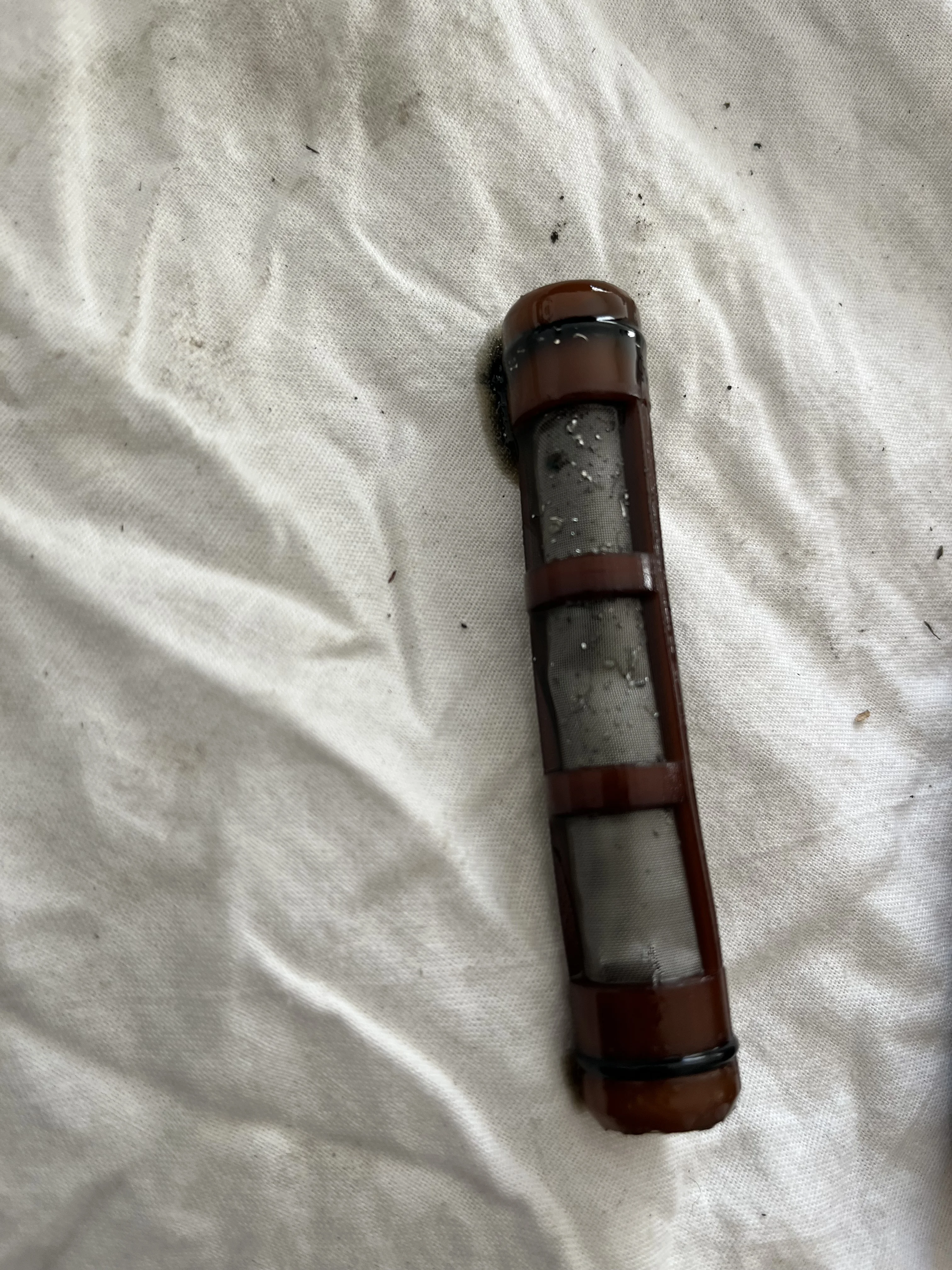

  • Crépine non bouchée (photo jointe également)

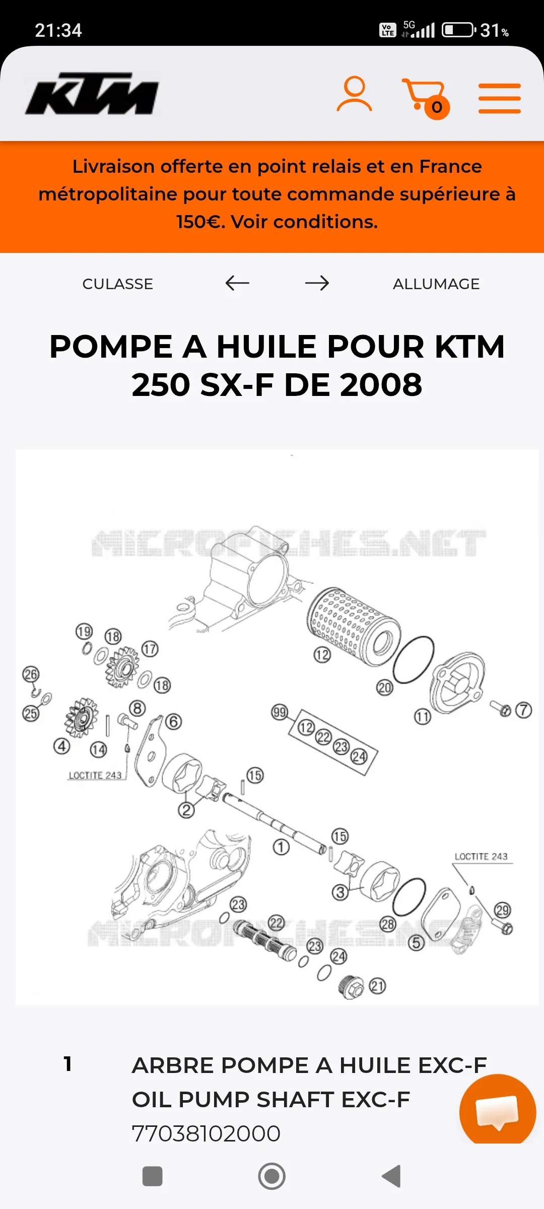

Quand tu parles des pignons, ce sont bien les rotors en forme d’étoiles ? Je n’ai pas l’impression qu’ils soient en plastique. En tout cas, ils ne sont pas cassés. Par ailleurs, j’ai du mal à comprendre ce qui les entraîne, malgré des recherches dans le manuel d’entretien.

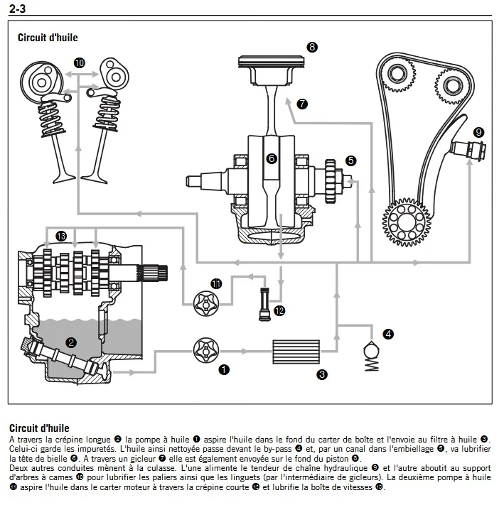

a mon avis, la pompe a envoyé toute la purée au filtre à moitié bouché.
sur ces moteur, un arbre commande les 2 pompes, une qui lubrifie le moteur en aspirant dans la boite par la crépine, et ensuite ça passe dans le filtre d'abord, puis le clapet de surpression et enfin la bielle, le piston, le tendeur de chaine et les AAC. l'autre aspire dans le carter de vilebrequin et lubrifie la BV.

Très clair ce schéma.  C'est donc une surpression qui a ratatiné le filtre.
Je suis étonné qu'il n'y ait pas de bypass.

Ben si  il y a un bypass numéroté 4 sur le schéma.
65 ans98099809 messages 20352035 images
Posté le 28-01-2026, à 09:54

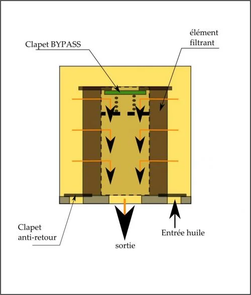

Non, ce n'est pas un bypass mais un clapet de surpression et comme il est placé après le filtre, dans le cas présent, il n'est pas activé.
Un bypass vient en parallèle du filtre, d'ailleurs, il est souvent intégré au filtre. Il s'ouvre lorsque le filtre est colmaté et permet de maintenir le graissage du moteur, avec de l'huile dégueulasse mais c'est mieux que pas d'huile. Le bypass peut aussi s'activer quand l'huile est très froide et qu'elle a du mal à passer dans le filtre.
Un crobar que j'avais sorti à l'occasion d'une discussion graissage sur LC4.
 https://www.ktmaddict.fr/viewtopic.php?pid=44898#p4489844898_1.webp

Ce qui m'interpelle dans son intervention, c'est qu'il s'interroge sur l'entraînement des rotors de pompe à huile. À se demander si les pignons plastique n'ont pas été broyés, hachés menu, partis colmater les filtres et crépine et consécutivement par défaut de lubrification ( circuit bouché+pompes non entraînées), casse de la bielle.
61 ans36763676 messages 4242 images
Posté le 30-01-2026, à 21:35
Repères 17 et 4 !

Le filtre n'avait que deux heures!  🤨​ et la crépine de la pompe 2 n'est pas bouchée.
