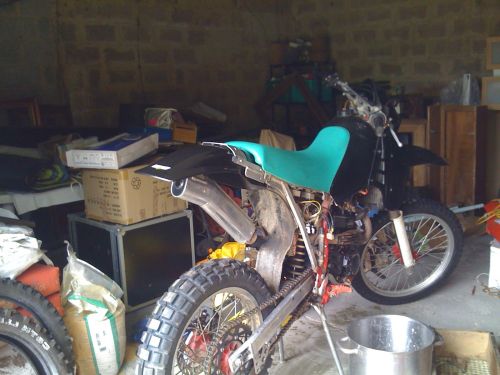

Voila j'ai reçu mon garde boue :
KTM LC4 600 1991
Je dois encore mettre le support de plaque avec le feu stop.

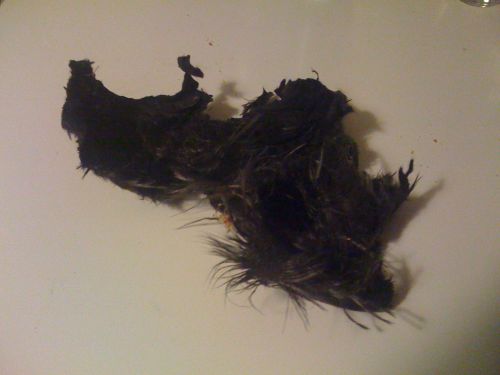

J'ai démonté le silencieux pour changer la laine de roche. Je me suis dit qu'elle devait être usée vu le bruit de la brele! Hé bien c'est pire que ça! Y'en avait presque pas. Voila ce que j'ai enlevé du pot (pas plus de 10cm) :

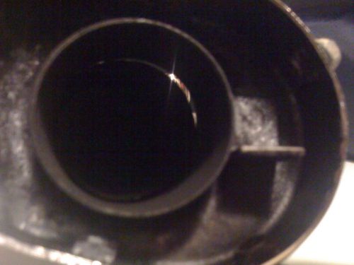

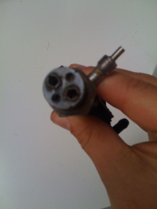

J'ai aussi remarqué que la pièce qui relie mon collecteur à mon silencieux n'est pas celle d'origine. En plus, elle n'est pas du tout étanche et il y a énormément de gaz qui sort! Elle est juste soudé sur 3 cm, donc je vais faire faire une soudure tout autour.
KTM LC4 600 1991
On voit bien sur la photo qu'il y a un trou.
Et je pense aussi que mon silencieux n'est pas d'origine non plus mais j'en suis pas sur.

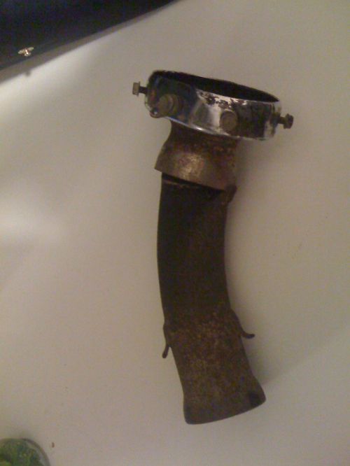

Cette pièce va me servir pour faire un premier essai de nettoyage par électrolyse.
J'ai trouvé une méthode assez simple sur ce site :
http://id19p.over-blog.com/article-5643668.html
Voila la pièce :
Je mettrai une photo dés que je l'aurai fait pour vous montrer si ca fonctionne.

ton colect faut pouvoir le pivoter ...les deux partie enlève les 2 vis mais du dégrip attend la nuit...et le petit coude faut le pivoter ou sa coince contre ton cadre....j'ai tout enlever chez mois.si ta un souci soudure c'est mon métier.....mais pas conseille de souder le colect sur le reste....faut qu'il reste mobile

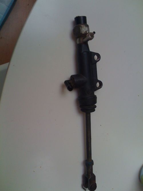

Les cables se branche sur le dessus de la commande de frein :
S'il te manque quelque chose ca doit être la partie du haut :

En fait c pas le collecteur que je veux souder. C'est la pièce qui relie mon collecteur au silencieux, elle fait pas plus de 15cm de long. Sur la part list que j'ai cette pièce est solidaire du silencieux donc ca ne devrais pas poser de problème si elle est soudée au silencieux (je vais laisser des ressorts entre cette pièce et le collecteur).
Sinon il faut faire quoi comme type de soudure?

ok merci.jai sa..mais plus de cable:( qui y arrive..

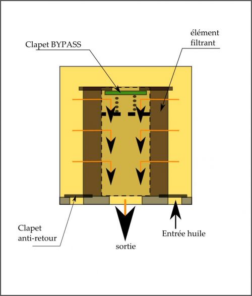

J'ai une petite question. Est-ce qu'il y a des filtres à huiles de modèles plus récent que je pourrai mettre sur le LC4?
3535 messages 99 images
Posté le 13-05-2011, à 16:35
alors là je ne sais pas! je pense que oui : il faut qu'il soit exactement de la même taille et morphologie que celui d'origine!

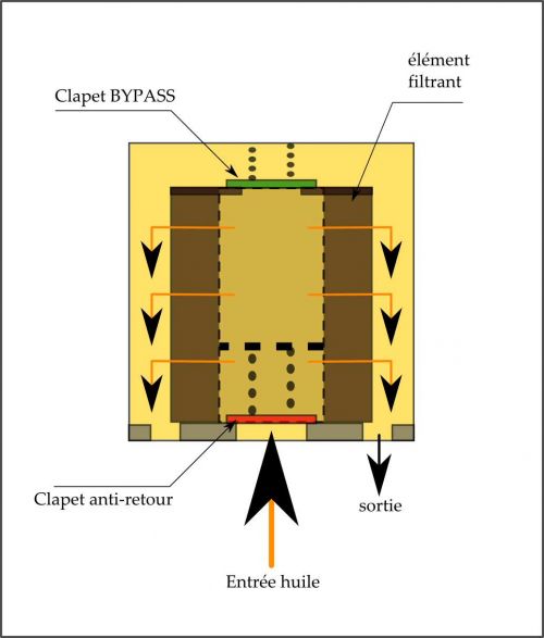

Posté le 13-05-2011, à 17:53
Gaffe, plus important que les dimensions, il faut être sur de la constitution interne du filtre.
- capacité de filtration, débit
- Sens d'écoulement de l'huile
- clapet bypass
- clapet anti "vidage"
Juste un crobart du fonctionnent d'un filtre.
Le clapet anti-retour évite que le filtre se vide à l'arrêt. Il permet une montée en pression plus rapide de l'huile et donc un graissage efficace dès le démarrage du moteur.
Le clapet bypass ne s'ouvre que si la pression est trop forte, coté entrée, du fait d'un élément filtrant colmaté ou si l'huile n'est pas assez fluide, à froid, pour passer à travers l'élément filtrant.
La filtration n'est plus assurée mais le graissage oui.
Attention, ceux prévus pour la LC4 sont peut-être dépourvus de l'un ou l'autre des clapets. Ceux-ci pouvant être intégré au moteur.
Posté le 13-05-2011, à 18:09
Filtre avec entrée d'huile en périphérie.

Posté le 16-05-2011, à 06:07
- clapet bypass
- clapet anti vidage

merci pour les schémas des filtres à huile :)

il est déja soudé seulement sur une partie en fait et c'est pour ca que je veux le souder sur tout le tour. Mais t'as raison c'est galere pour le remonter, rien ne tombe en face des trous.

déformation du a la zone souder qui provoque un allongement de matière...il faut toujours faire en sorte de pouvoir brider la pièce pour pas qu'elle déforme...le mieux pour un pot.c'est un gabarit avec les persage..le fixer et ne pas démonter tant que ce n'est pas refroidis
