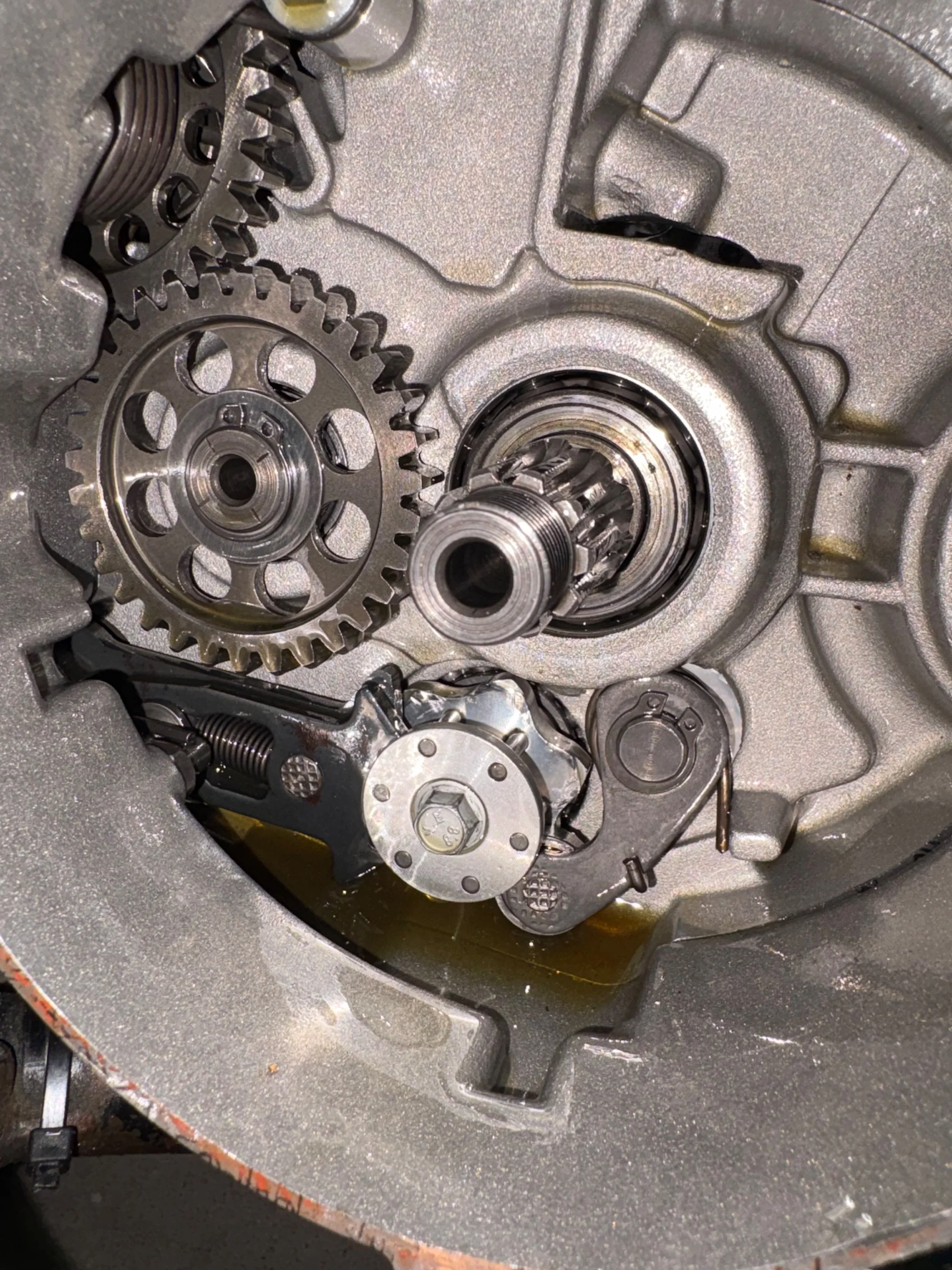

Bonjour à tous, je me permets d’envoyer un message pour avoir une petite aide pour ma moto, suite à un changement du vilebrequin, j’ai tout remonter correctement dans la logique, puis j’ai été l’essayer et impeccable, ensuite à la deuxième sortie il y avais des difficultés à passer les vitesses mais ça passait ! Et la 3 eme sortie impossible de passer plus haut que la 2eme, la j’ai juste ré démonter côté embrayage voir le barillet etc et je vois que le barillet de sélection a les dents sacrément abîmé même voir certaine qui sont vraiment très très usé, la 1ere et la deuxième passe normalement et quand je veux passer la 3eme etc ça passe pas car ducoup pour moi les dents n’accroche pas.
voir la photo ci joint.
Merci bonne journée

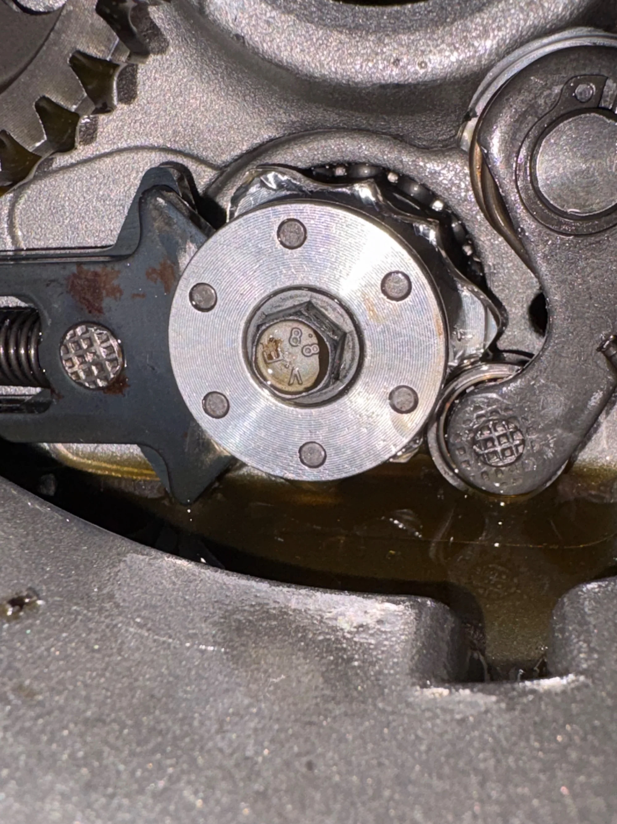

Ton axe de sélecteur semble flotter sur l'étoile de sélection. Es-tu sur du positionnement de sa rondelle de calage ?
Posté le 06-04-2026, à 12:49
Il fait plus que flotter, le galet est complètement à côté de l'étoile au lieu d'être dessus.
Posté le 06-04-2026, à 14:03
Fichue écriture intuitive.
Frotter plutôt que flotter.
67 ans863863 messages 583583 images
Posté le 06-04-2026, à 18:20
Le rouleau de l' indexeur ne roule pas sur la bonne piste.
c'est lui qui bloque la sélection.
il vous faut le faire pivoter sur la droite et le pousser vers l'étoile.

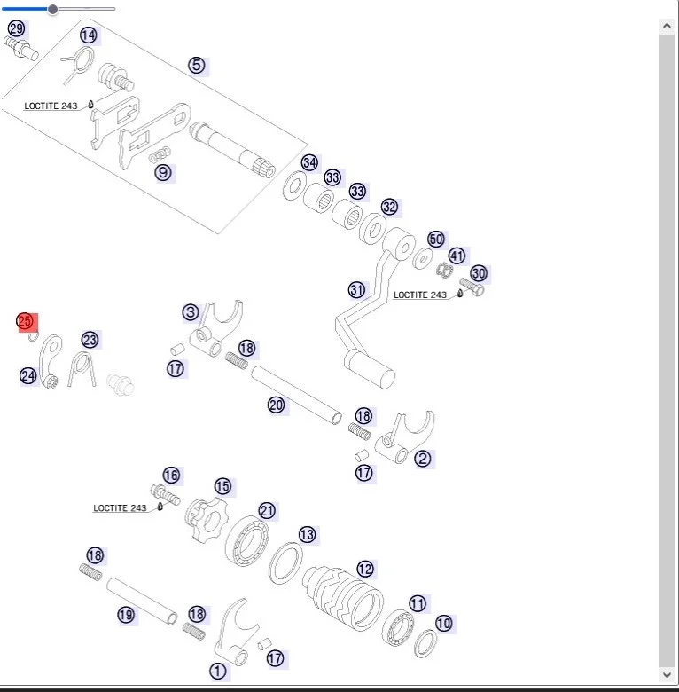

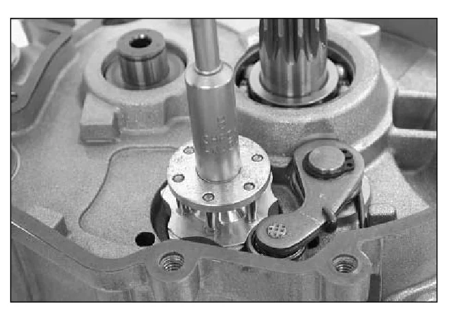

En zoomant sur la photo postée par le demandeur,  le galet semble être sur l'étoile.

Bonjour, merci beaucoup pour vos réponse, donc il suffit juste de repousser le galet à sa place ? Comment ça se fait qu’il s’est retrouver dans cette position ? Ça peut arriver ? Ce serai à cause de ça qu’à partir de 2eme vitesse je ne puisse pas passer plus haut ?

Vu le mode de fixation ( circlips) de l'axe de ce galet de vérrouillage, je pense que cette pièce n'a quasiment pas de jeu axial, du moins pas les 2 mm qui feraient que le galet finirait en appui à côté de l'étoile.
Sors le carter qui supporte la pompe à eau et permet de sortir l'axe de sélecteur. On y verra plus clair.
regarde l'image que tu as postée , issue d'un pdf; et compare avec le soucis stp
le rouleau tu devrais le voir dans l'intégralité de son diamètre👍​

Sur l'image de la présentation du soucis, on voit que les faces lisses de l'étoile sont déjà entamées.

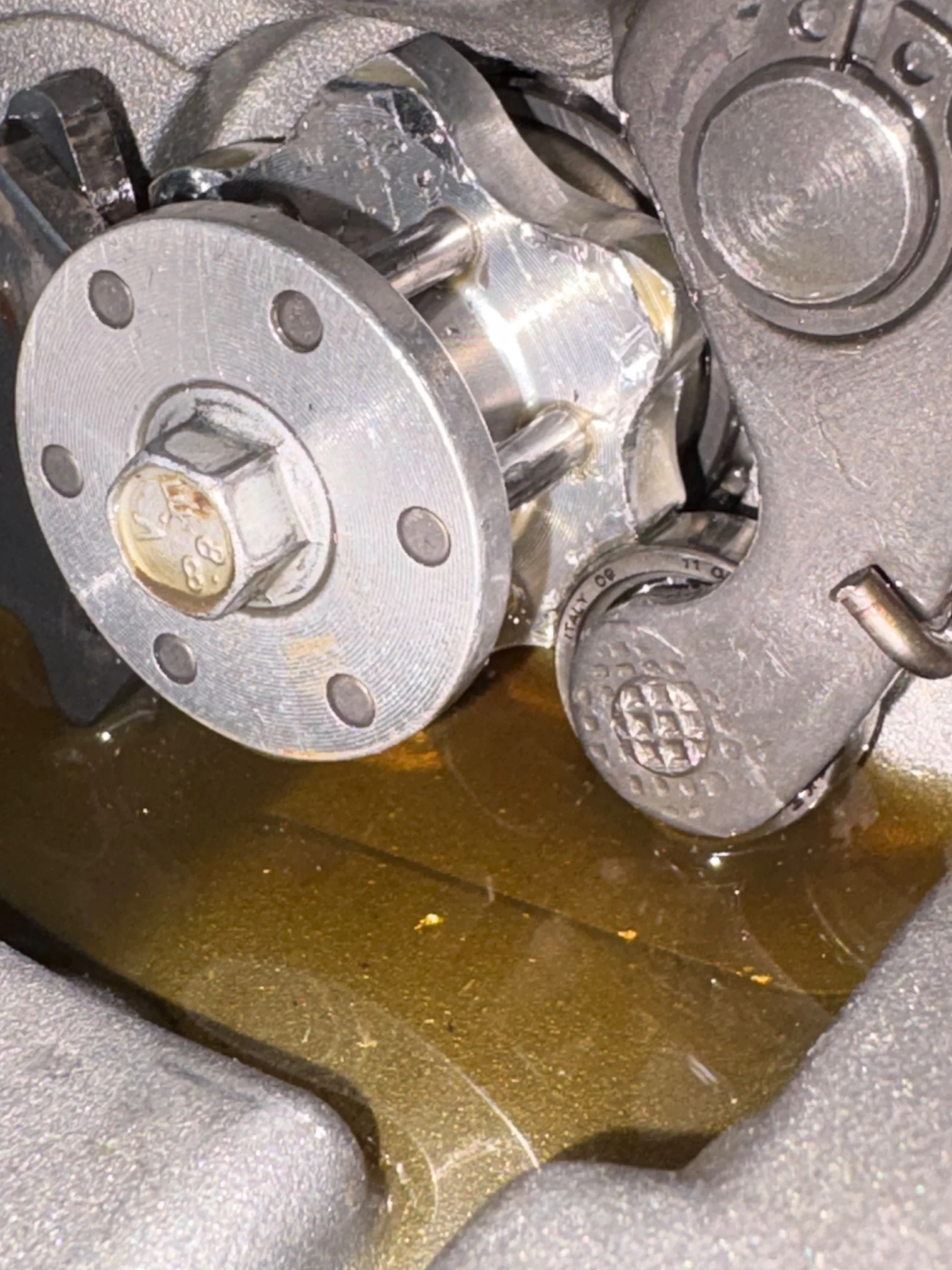

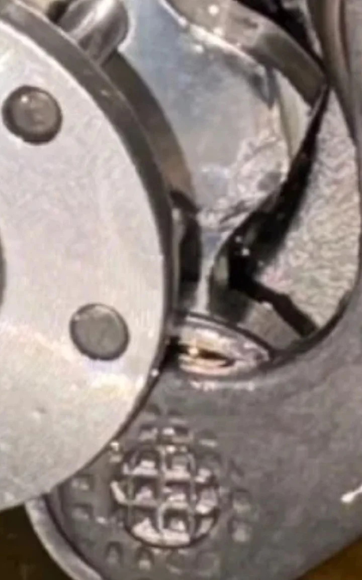

Je n’ai pas eu le temps d’enlever le carter qui supporte la pompe à eau, voici une autre photo avec un autre angle de vu, j’avais pris une vidéo mais j’arrive pas à vous la transférer dommage, certaines dents d’accroche plus et sont abîmé…

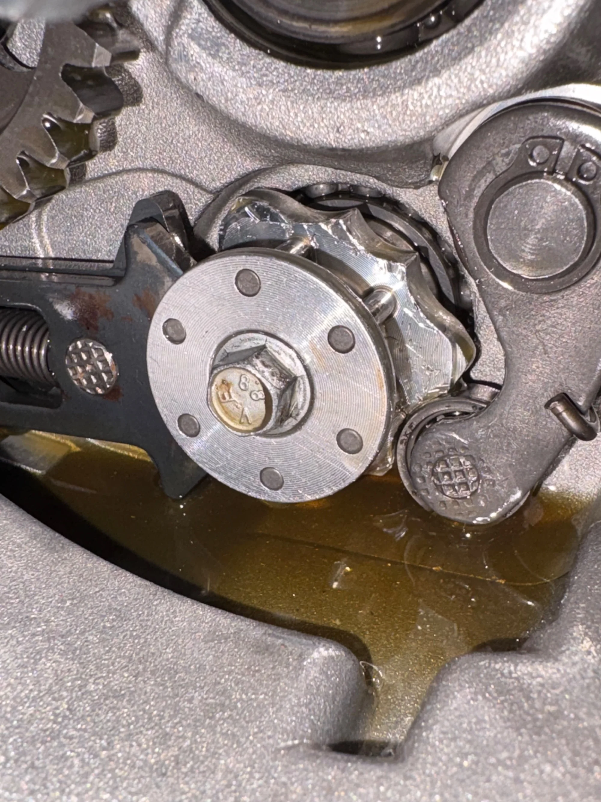

J’ai réussi à passer les vitesses à la main en faisantIMG_1052_306.webp tourner l’axe du moteur juste au dessus et regarder les dents… IMG_1053_431.webp

Si tu solutionne pas ce qui mâchouille l'étoile en alu, ça va recommencer.
Ton axe de sélecteur n'est clairement pas à sa place et du coup ronge cette étoile. Le "scorpion" ne peut pas faire correctement son travail.

déposer l'étoile, toiler jusqu'à lever toutes les bavures avec un papier verre fine granulométrie, puis remonter
au remontage du  carter attention au doigt 29 il va se positionner entre les épingles du ressort 14, c'est le ressort de rappel du sélecteur.
L'idéal , c'est la moto couchée, a cause de la pièce 5 qui invariablement tombe sur son avant a cause de l'axe

Didier, il dit réussir à passer les vitesses en tournant à la main l'arbre primaire de boîte.
La dent usée est la position du galet quand la vitesse est au point mort. Est-ce vraiment le cas ?
