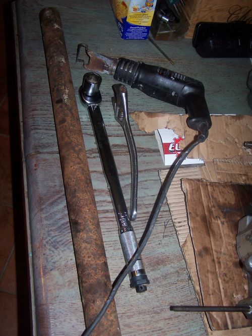

petite question, le pas de vis de l'arbre primaire, qui est en bout de vilbrequin coté embrayage il est standart ou inversé? car j'arrive pas a le desserer...????
Posté le 27-11-2008, à 21:47
standard Fabrice, le seul pas inversé sur les KTM, c'est celui du motoplat

Posté le 28-11-2008, à 10:23
j'ai beau forcer ca vient pas....je crois que je vais etre obligé d'aller voir un pote qui a un pistolet a air...
Posté le 28-11-2008, à 10:31
j'ai oublié de te dire au téléphone, si ce que je t'ai dit ne marche pas, évite quand même la dynamite hein!!!!!😄😄😄😄
Posté le 28-11-2008, à 10:32
Chauffer+ dégripoil à mort, mais point de C4!!!! 😄😄😄

Fabrice qu'est ce qui ne vient pas ? L'écrou ou le pignon ?
Posté le 28-11-2008, à 10:37
le dégrippe poil ne servira à rien, c'est jamais grippé ces trucs là puisque ça baigne dans l'huile.....
par contre comme c'est serré à 6m/kg une bonne rallonge et un coup de marteau sur la rallonge, en général, ça vient....

Avant de secouer l'écrou, as tu pensé à libérer l'écrou de la rondelle frein ?

je suis pas un pro de la mecanique mais oui la rondelle frein est bien aplati, je vais suivre les conseils de pat, chauffer au decapeur thermique et balancer un coup sec au marteau de 1kg sur la bout de mon cliquet , a suivre....
Posté le 28-11-2008, à 11:00
Met plutôt le coup de marteau sur un epipe rallongée d'un tube.....ça coute moins cher qu'une clef à cliquets......
Posté le 28-11-2008, à 11:02
Tu risque de niquer le cliquet !
Ce que je ferais : Après avoir bien immobilisé la moto, et bloqué la couronne d'emb. et le pignon avec un chiffon, prendre la clef à pipe de la bonne taille, y foutre une rallonge, en essayant d'avoir l'extrèmité un peu au dessus de l'horizontale,   commencer à exercer une pression en poussant avec ton pied ta jambe et toute ta tête ... Si là ça ne vient pas, tu peux commencer à envisager le C4 !

le pb c'est que le moteur est demonté,la moto est aussi un puzzle,  je vois le coup ou je vais etre obligé de tout remonter pour avoir ce p......n de d'ecrou, non avec la rallonge+le cliquet facom+le decapeur thermique je l'aurai......
Posté le 28-11-2008, à 11:23
Je comprend mieux le problème !
Tu dois pouvoir serrer la fixation AV du moteur dans un étau, et puis tu tires vers toi la rallonge, en principe, ça doit venir !

il est venu!!
decapeur thermique+grande cle dynamo+ grosse rallonge: la clef a molette made in china n'as pas apreciée...

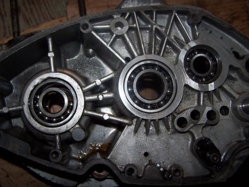

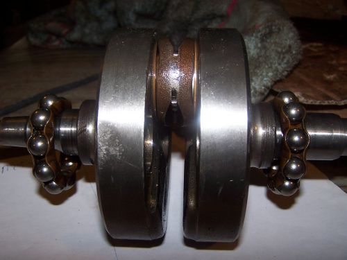

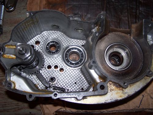

elle tourne
bilan je vais changer les deux m25( pour ceux qui l'on deja fait on peut le faire soi m ou il faut confier ça au meme specialiste qui va changer le kit bielle?), ou est le meilleur tarif pour ces roulements et ou vont exactement les fameuses cales de calage?
elle tourne
ensuite je vais changer le roulement qui est derriere le pignon en bout de vilbrequin auquel il manquait pas mal de billes, la aussi ou trouver le meilleur prix et a faire soi m ou pas ?
elle tourne
je changerai aussi les joints spy qui d'apres bertrand sont dans le kit joins de penton usa, pour ceux qui est des roulements de boite il 'mon l' air nickel je ne vais pas y toucher

d'autres photos de l'interieur de la bete:
elle tourne
elle tourne
je vais pouvoir commander mes pieces, le cadre est tout demonté pret a etre amene au sablage/peinture epoxy, bref ca avance seuls les brousoufs vont ralentir la phase de remontage..... objectif fin mars !
