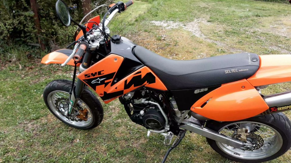

Sinon, la voici....
Restauration 625 LC4 SC 2002
Moto(s) : 990 adventure 2009

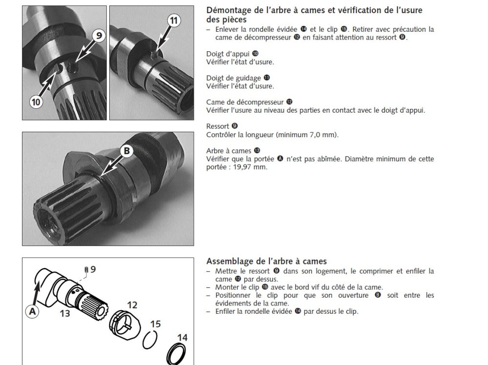

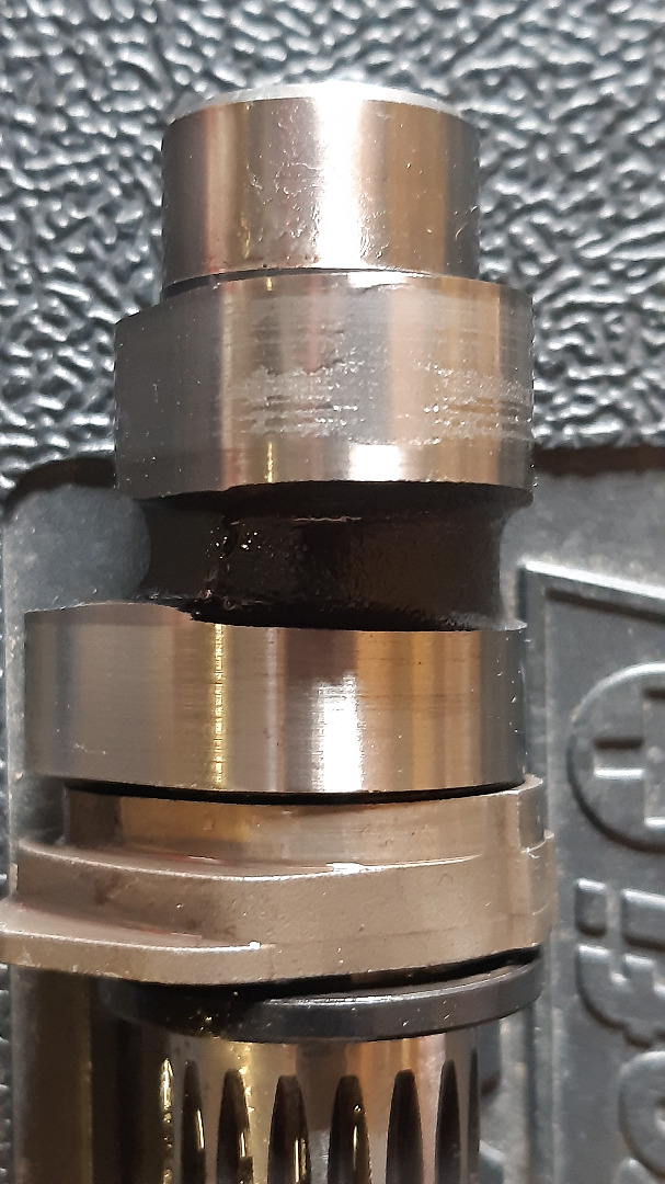

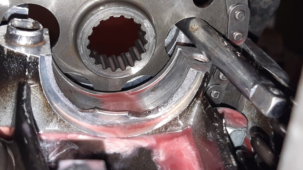

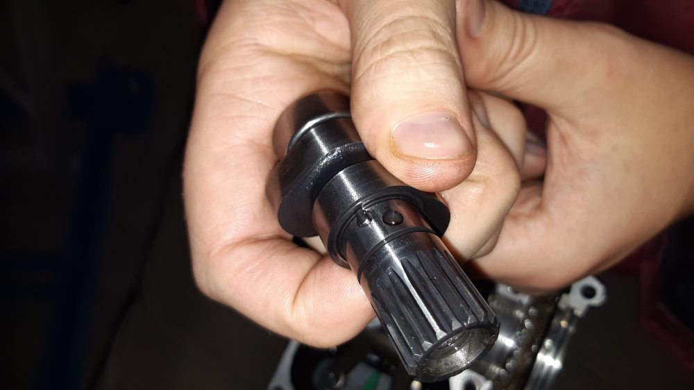

oui, tout à fait, mais si le décompresseur automatique est HS, ça fait quoi?
On a démonté et il a bcp de jeu, les doigts ne sont pas usé, le ressort est à la limite 7mm...
est ce qu'on peut le supprimer sans craint de perdre les doigts justement...

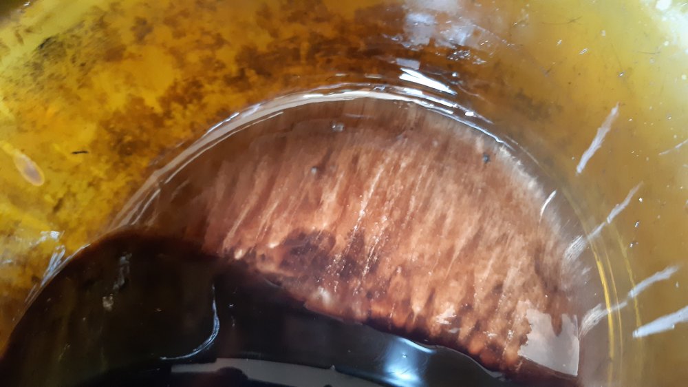

niveau huile, y en a....

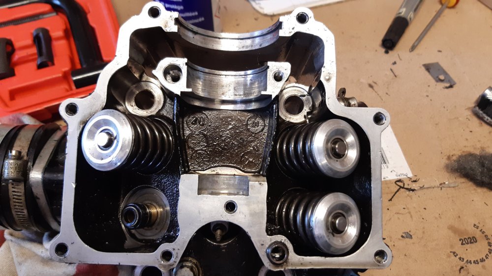

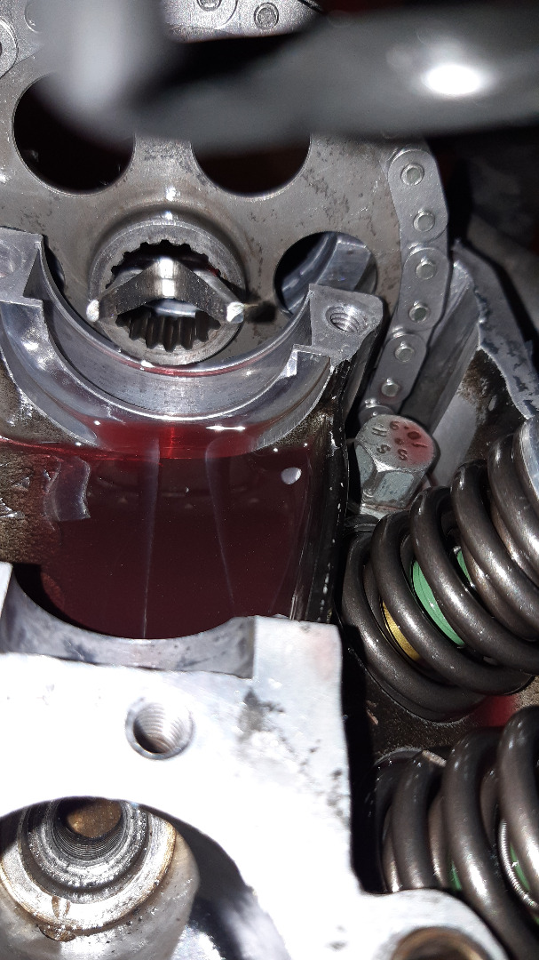

On voit pas bien l’état des portées des roulements dans la culasse. Elles semblent bien marquées.
Si tu supprimes le décompresseur, ça va devenir compliqué la mise en route.

Pour le décompresseur auto, c'est une came qui en fonction de la vitesse de rotation sous l'action d'un ressort vient légèrement ouvrir les soupapes d'échap

Tu pourrais meuler une came de décompresseur.
Fred, quel serait le soucis avec les portées? Tu crains qu'il y ait du jeu?
41 ans135135 messages 196196 images
Posté le 09-01-2022, à 18:06
laurent73 a écrit :
Sinon, la voici....
Jolie !!!! Beau boulot !

Les portées de roulement présentent des traces de friction. Les roulements auraient tourné dedans ?
Si effectivement il n’y a pas de démarreur, virer le décompresseur automatique peut être un soucis potentiel en moins.

Ce bruit était provoqué par un manque de lubrification.... Bien vu Freduro....
En effet malgré un niveau d'huile semblant correct au niveau de la jauge, il manquait environ 400ml lors de la vidange de "rinçage" . On avait pourtant mis la quantité approximative préconisée mais le bloc avait été entièrement démonté... erreur de débutant.... 😕

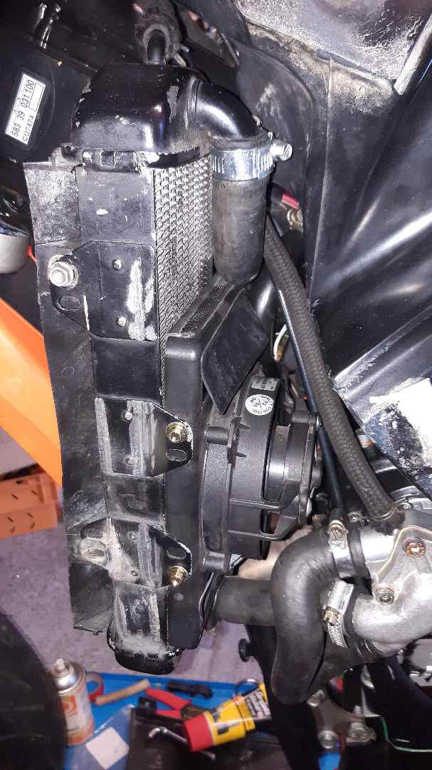

Niveau moteur ça tourne nickel, on a rajouté un ventilateur pour plus de sécurité, on le fera le branchement  par la suite avec un fusible...

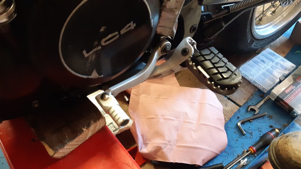

remplacement des reposes pieds bien abimés par un modèle plus récent de duke....

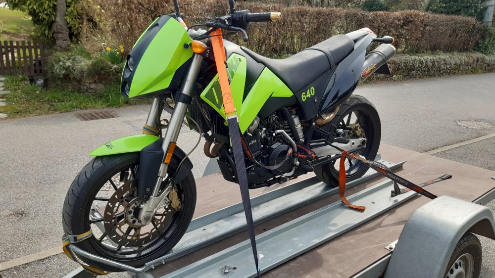

En parallèle de la restauration, mon fils a trouvé une Duke 640 (modèle US) pour pièces avec problème de pompe à eau qui ne pouvait apparemment pas se résoudre en concession !!!!!!, joint spi HS....
Elle présente tellement bien qu'on se posait la question de la remettre en route,

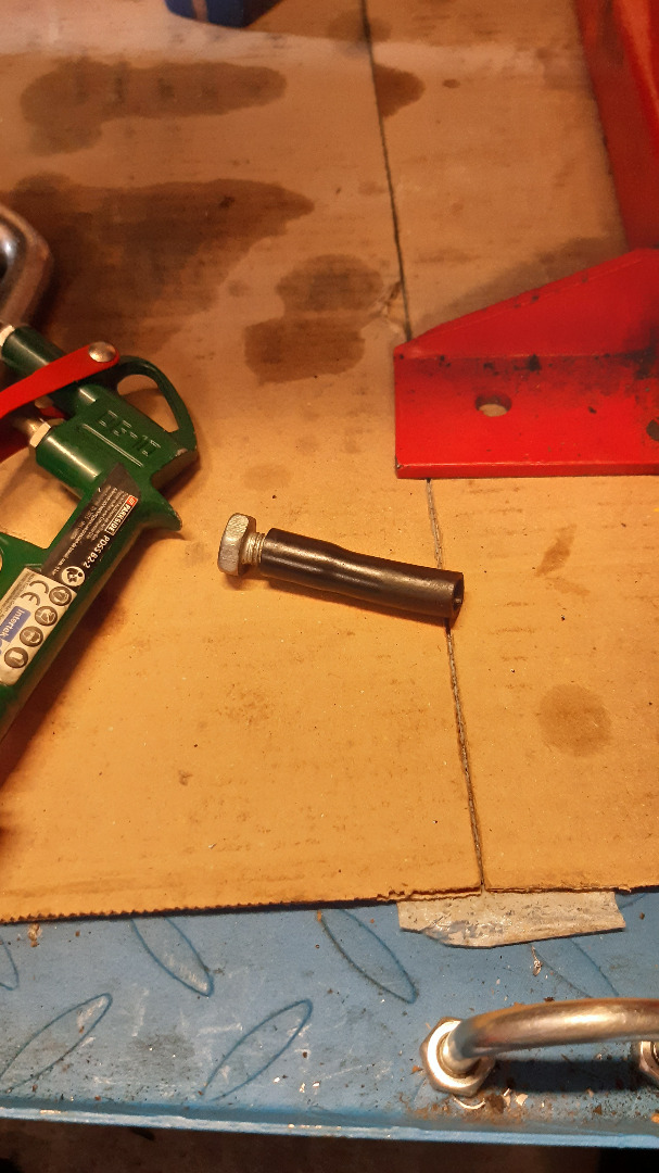

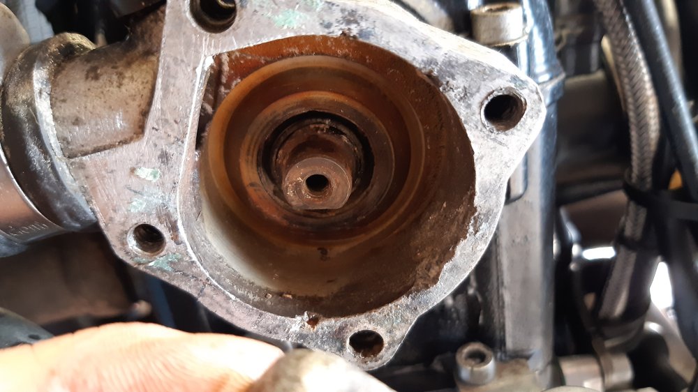

pompe à eau HS,

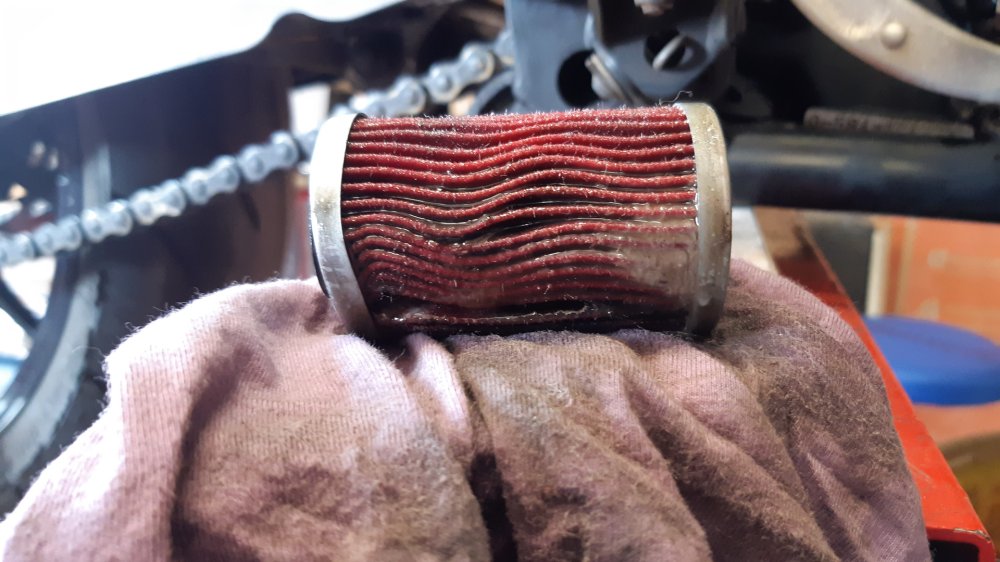

lors de la vidange on a sorti plus d'eau que d'huile et apparemment ça fait 2 ans que c'est stocké comme ça chez le pro !!!!!
On a remis des filtres, de l huile et on a démarré, ça tourne !!!!!  content mais problème de surpression, la mise à l'air était bouchée !!!!

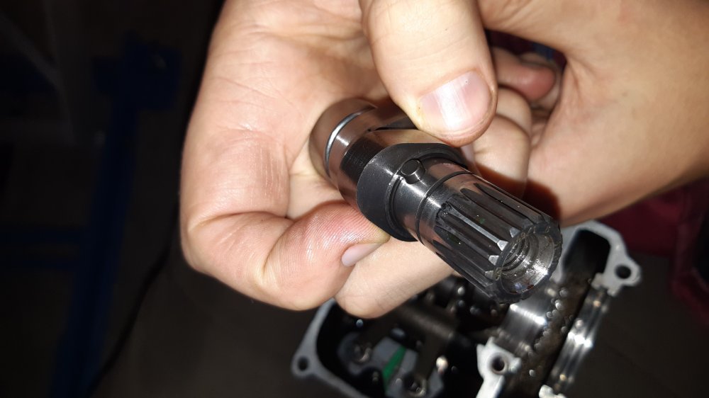

démontage de la pompe à eau pour voir les dégâts,.... roulement avec du jeu et joint HS, ça se refait...
mais....

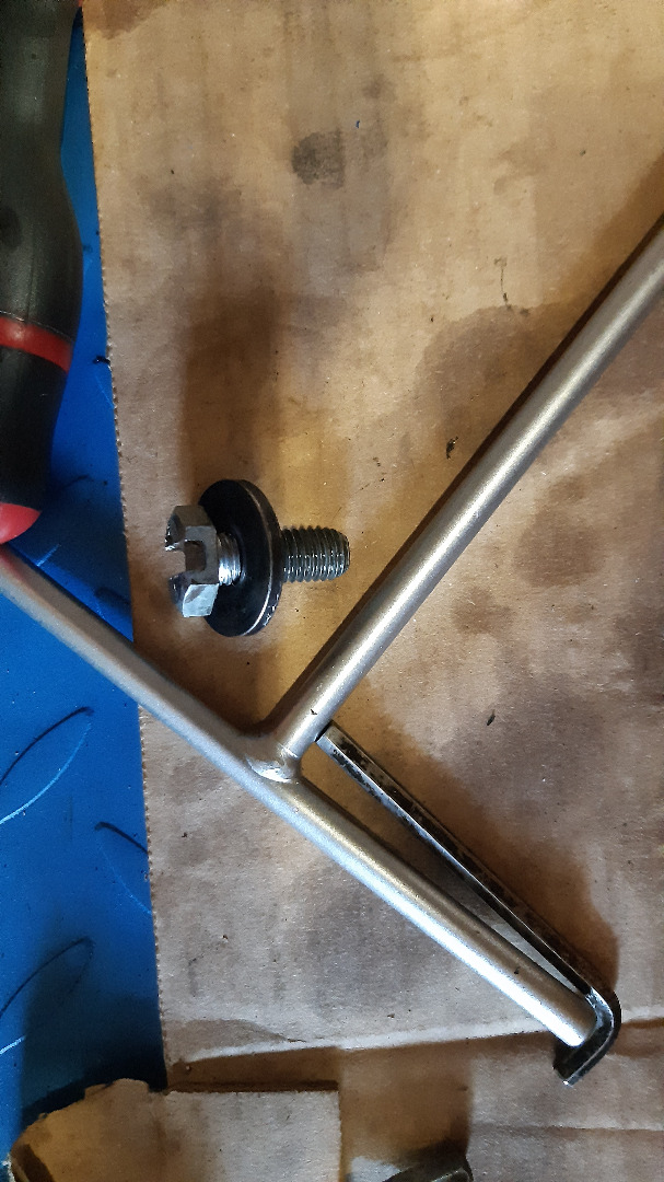

Arbre à came non serré et bien marqué, absence de rondelle d'arrêt sur la vis d'AAC, gorge de blocage du roulement de vilo endommagée, tendeur de chaine pas bien sérré....
Pour une moto entretenu chez des Pro, c'est une honte....

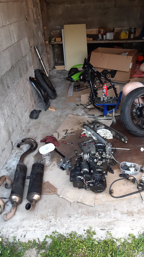

Démontage de la duke terminé...

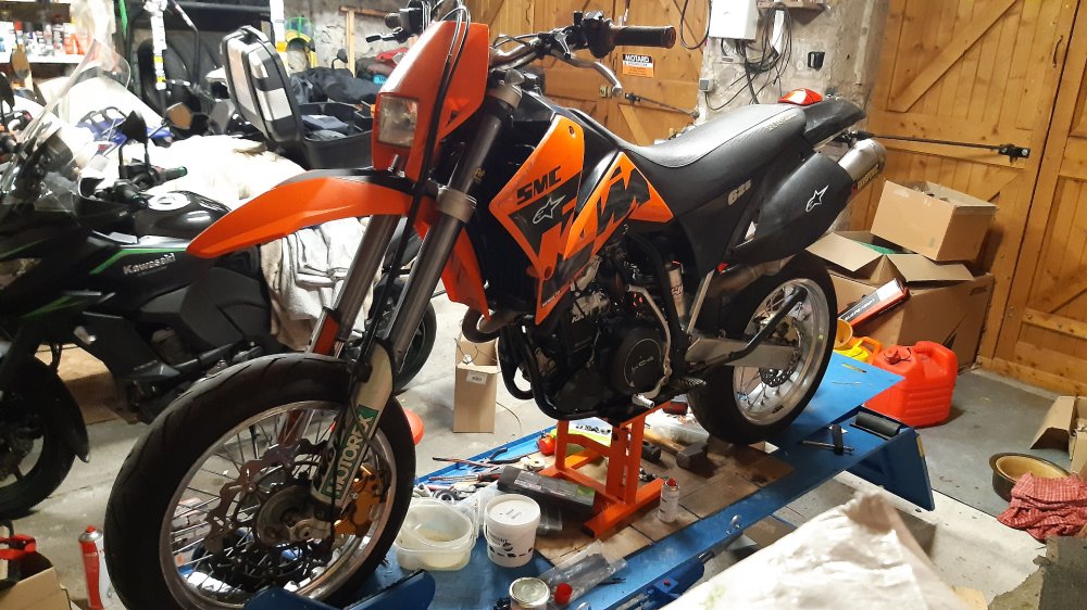

Remontage /restauration du 625 SC terminée aussi...
Maintenant, c 'est rodage et ensuite on pourra passer à la phase préparation....
Montage de roues 21/18, réservoir plus gros, tête de fourche type rally....
A suivre...
