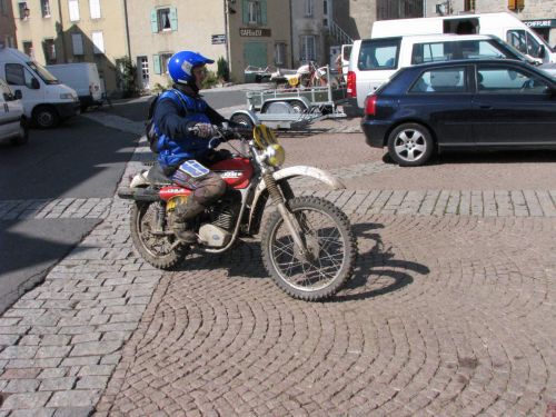

bin...je connais quelqu'un qui roule avec une 76 régulièrement ....il porte même un maillot de JMO ....
c'est dire ...;-)

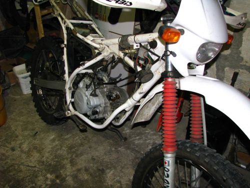

bon, le faisceau électrique est presque terminé, tout est cablé sauf le faisceau d'allumage. J'ai même réussi à intégrer la self de régulation à l'intérieur du phare.
Bon, j'ai attaqué la pose et le pointage des pattes de pot d'échappement, mais comme un con, j'avais monté et calé l'allumage, or, le pointage à l'arc....pas bon pour l'allumage donc...redéposé et on remontera ça une fois le pot en place, les pattes soudées proprement....

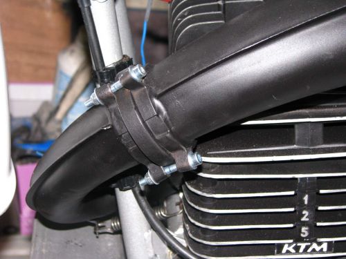

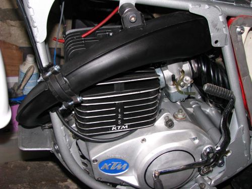

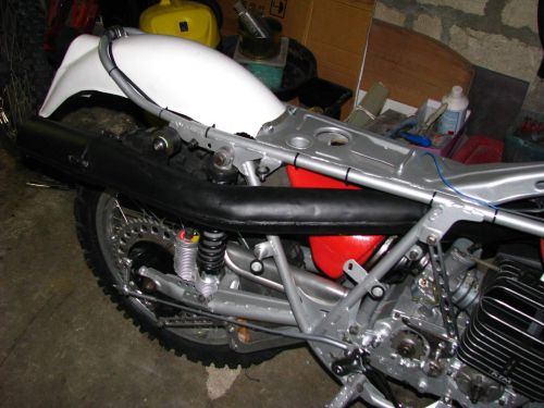

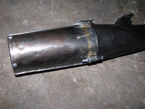

bon...l'assemblage silencieux pot est fini avec une petite amélioration par rapport à l'époque (remplacement des 3 bêtes tiges soudées sur le silencieux à l'origine par 3 omega soudés) et assemblage par boulon inox, ainsi pas de risque de remontage impossible comme avant quand les tiges étaient baisées....

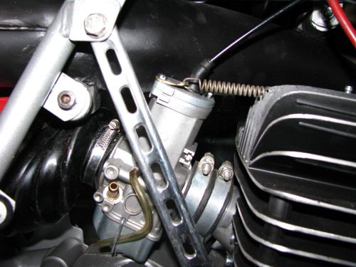

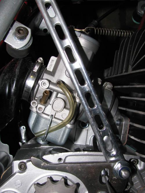

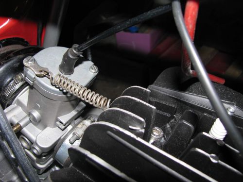

et le fin du fin, dremelisation du carter moteur afin que le dessous du carbu ne vienne pas toucher ET....petite modif que j'avais vue à l'époque sur des motos d'usine afin que le carbu n'entre pas en vibration et touche malgré tout le carter au dessous à certains régimes, créant ainsi une perturbation du flotteur et une émulsion malsaine pour la régularité de fonctionnement...un flanc de maillon de chaine sous une des vis de chapeau de carbu et un ressort mettant légèrement le carbu en tension et amortissant les vibrations....
demain, ponçage du pot, peinture HT en 3 couches et remontage....remontage de l'allumage, réglage, finalisation du faisceau d'allumage, resserrages divers
Dimanche repos (en principe)
et plus tard, achat d'une chaine, réception de la carrosserie partie en peinture, pose des décos et wouinnnnnnnn

Wouach!!! Tu donnes carrément dans la restauration avec prépa full raçing :clin: Super boulot et bien vu pour l'échappement :)
Posté le 25-03-2011, à 21:01
C'est du lourd ! :bise:😎:)
Posté le 25-03-2011, à 21:21
Joli... Comme d'hab chez toi !
Pas con du tout le montage du carbu, simple et efficace, tout ce que j'aime.
794794 messages 112112 images
Posté le 25-03-2011, à 21:42
ouai  joli travail  pat :P:P:P
j aime  la prépa du carbu avec un maillon de chaine   , pas con  :hein:
le Kanari
851851 messages 173173 images
Posté le 25-03-2011, à 21:43
astuce carbu pas bete
surtout si c'est de la chaine velo
il te resteras juste a rajouter les pedales si tu te traine

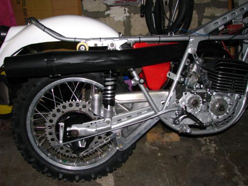

bon, pas trop avancé ce ouikende, cause déménagement de mon sous sol vers l'autre garage, résultat, pas mal de place gagnée dans le sous sol principal et de l'espace vital pour bosser....
J'avais prévu de bien avancer ces deux jours, mais le déménagement / emménagement m'a pris plus de temps que prévu....
J'aurais bien avancé si mon môme n'avait pas dézingué le haut moteur de son 50 suite à coulage du joint de culasse...plus de liquide de refroidissement et...serrage alors que nous faisons une grande sortie avec des potes samedi prochain, anciennes + 50...me reste la semaine pour lui mettre un nouveau piston dans le cylindre que j'ai en rab, la pochette de joints et zou gaaaaz....
bon, sinon sur le 125/76, tain c'est exigu comme cadre, heureusement que j'ai un peu martelé le pot pour que le carbu ne touche pas...
