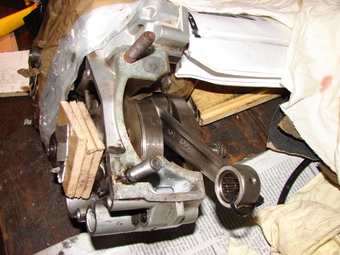

suite de mon aventure : c'est une première pour moi, je n'avais jamais démonté de moteur !
Alors, ça se passe plutot bien mais j'ai eu une surprise.
J'ai la doc d'atelier sous les yeux. Il y est stipulé que les 2 carter moteur s'ouvrent sans forcer, en faisant levier aux endroits adequats (sauf le modéle 93 pour lequel il faut un extracteur). Pas trouvé les endroit adequats, mais j'ai tapé avec une planchette de bois aux endroits proéminents. Ca resistait
Puis l'embiellage a commencé à sortir, mais du mauvais coté (droit).
Donc, soit la doc se trompe, et les modéles 93/94 sont identiques, soit mon bas moteur est un 93. Le haut moteur est un 94 car la culasse est fixée au cadre (sur les 93 le cylindre est fixé au cadre).

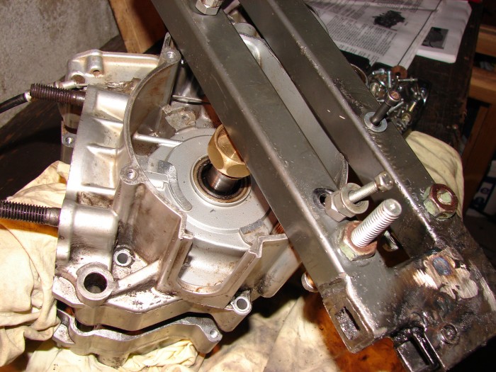

J'ai du me fabriquer un arrache pour ouvrir les carter (j'ai utilisé le meme outil qui sert à bloquer l'alumage, j'y ai perce 3 trous, ça donne ça :
renovation ktm 300 gs 1994
J'ai donc pû ouvrir les carter.  Coté droit, y'a une plaque avec 3 vis qui cache le roulement de vilo, comme dit dans la doc pour les modéles 93... va comprendre !

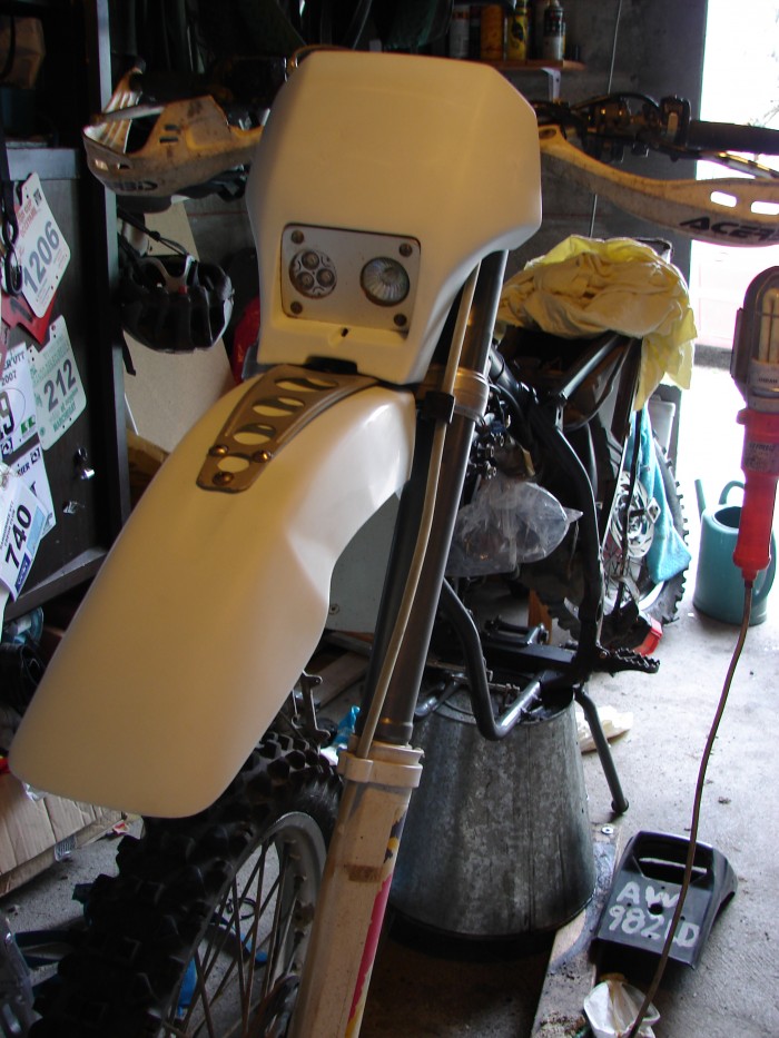

Sinon, le "blanchissement" des plastiques prend un temps fou, mais ça en vaut la peine.

Beau boulot !
Comment tu fais pour blanchir les plastiques ?
Moto(s) : 240 GS 1978 , Beta Xtrainer , 500 four , et Trails anciens
62 ans168168 messages 2727 images
Posté le 30-01-2013, à 20:30
j'ai rien inventé, j'ai trouvé la méthode sur ce forum et d'autres (mention spéciale à le canari et sa suzuki  pe jaune,  qui l'a bien expliqué).
Tu ponces avec du papier gros grain (40) jusqu'a éliminer les rayures les plus profondes (1 mm !)
ca fait des "peluches" impressionantes mais normal.
Ensuite, on passe au 80, puis au 240.
Puis au 500 à l'eau, au 1000 à l'eau, puis au polish carrosserie. 4h de boulot par élément... faut avoir le temps... :(
Le résultat est plus que correct mais mat. Je n'arrive pas à rendre le blanc brillant. L'acetone ne fonctionne pas sur ces plasqtiques acerbis (ca ne l'attaque meme pas). Je n'ai pas essayé au décapeut thermique.

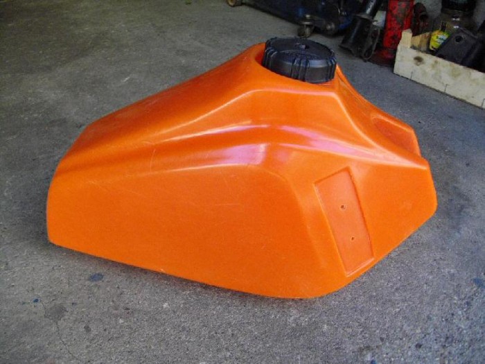

deun a écrit :
j'ai essayé le cif, ca ne fait rien de plus que le polish. Le mirror pas essayé, à voir donc.
Je ne suis pas passé par l'étage "gros" papier de verre, donc moins de rayures à rattraper. Et, le réservoir n'est pas blanc, donc plus simple à retrouver quelque chose de propre.  🙂
Avant
Après
Posté le 31-01-2013, à 17:47
explique moi comment tu as fait pour retrouver le brillant stp (pu..in, une svoume orange  ❤️  ! fais voir la moto entière )

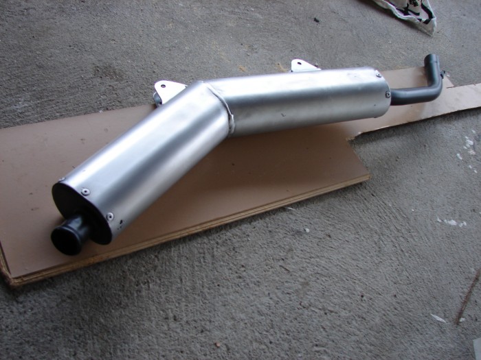

J'ai rénové le silencieux, ca donne pas mal :
