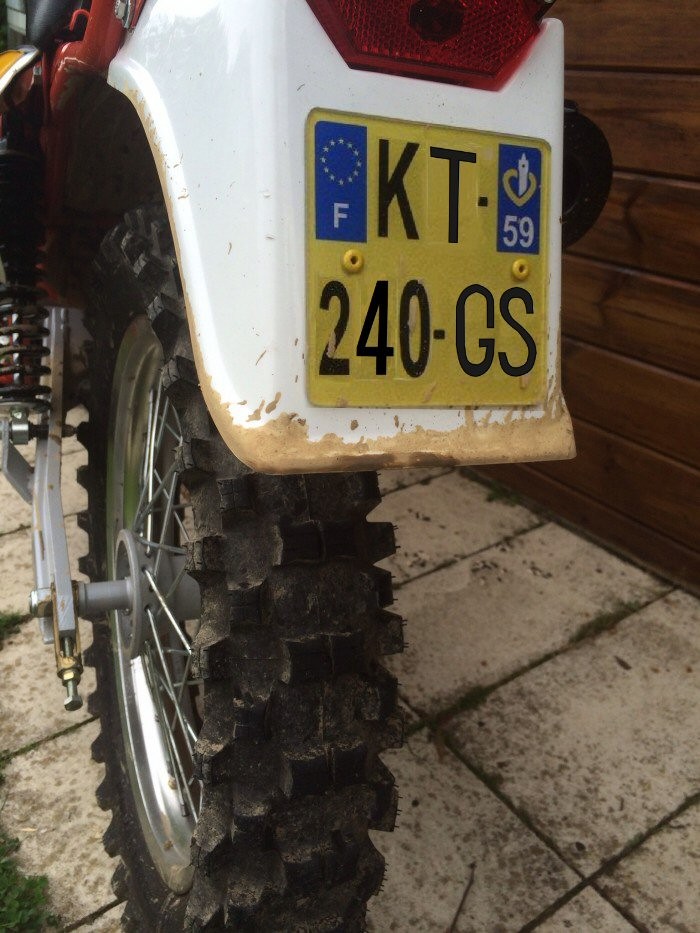

Posté le 21-09-2014, à 18:39
Vous ne pouvez pas savoir comme je me suis éclaté cet après-midi , j'ai réussi à la salir, de refaire du TT mais à mon allure  car cela fait bientôt 32 ans sans, j'ai les bras en compote, le dos tout cuit et le cul tout fondu mais que c'est bon!
Par contre titine ne s'est plaint de rien cette fois ci , elle marche d'enfer et ça lève jusque en 4!
Par contre mon embrayage est HS , il patine , j'attends les mauvais jours pour passer cde à Martin et lui refaire une santé .

ça lève jusqu'en 4....dis voir mon gars??? tu s'rais pas en rodage des fois??? mollo si tu veux pas tout recommencer!! un plein tout doux sur les gaz avec une pause refroidissement toutes les 1/2h 3/4d'h en évitant le jardinage dans les fougères qui coupent le flux d'air de refroidissement, un autre un peu haut dans les tours mais sans jamais tenir des hauts régimes prolongés et pause refroidissement quand ça chauffe de trop et enfin le dernier plein en augmentant progressivement la cadence et après, c'est fini...
c'est comme ça qu'un moteur durera....sinon  :(

Tu as essayé de le regler, l'embrayage ?
Posté le 22-09-2014, à 08:55
Bravo , super !!!  👍  👍  👍  👍
Pour ton embrayage , t'as pas mis un poil trop d'huile dans la boite ? Il vaut mieux en mettre un peu moins qu'indiqué sur la doc technique , si j'ai bonne mémoire .
