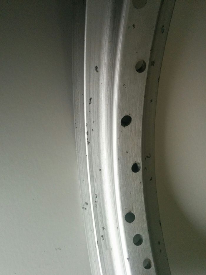

Bonjour, je reviens sur le sujet des jantes que je souhaite rénover. La photo montre des marques impossible à enlever (au risque de faire sauter l'anodisation). Je fais appel aux magiciens du forum, je vois de tellement belles réalisations... Qu'est-ce que je peux faire? Merci à vous.

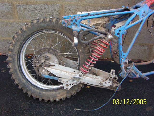

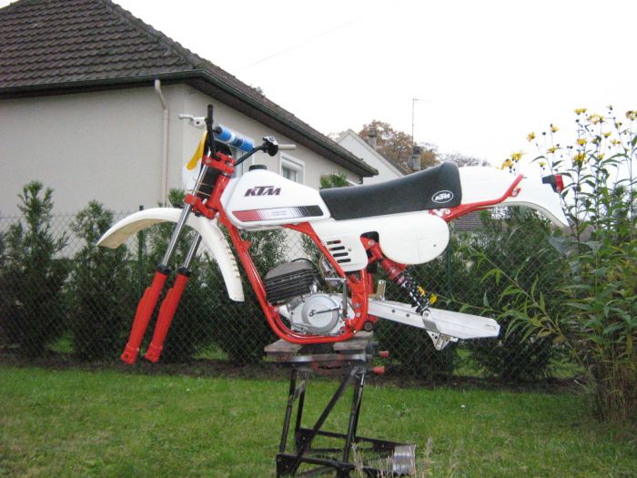

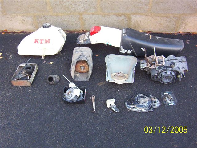

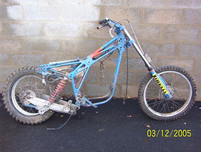

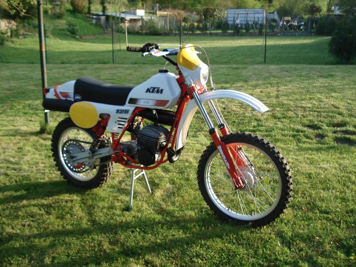

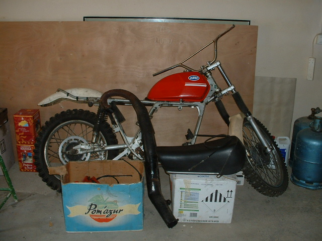

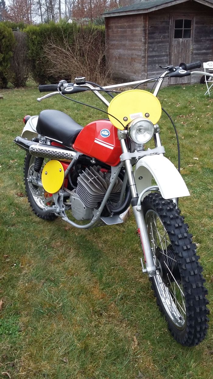

tiens, pour te donner du courage, regarde de quoi je suis parti pour le 125 RV-GS 80 que j'ai refait pour les 40 ans de mon frangin
deux ans après...le contrat était rempli

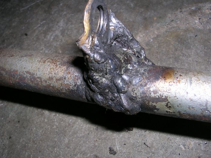

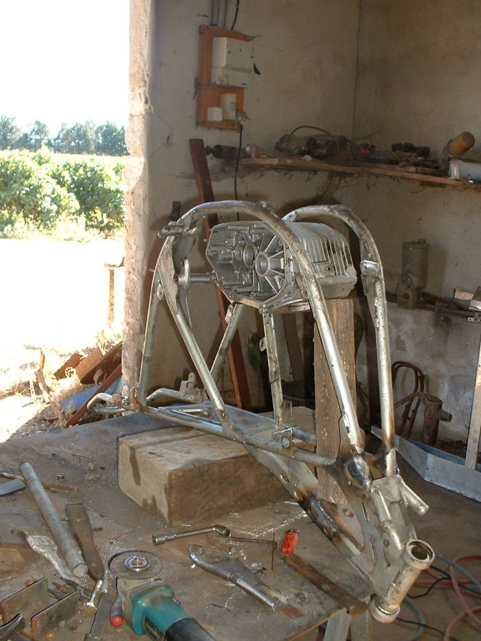

oh et c'est pas la pire!!! je suis parti de bien plus loin sur ma 125/73 puisqu'il a quasi fallu reconstruire le cadre et reprendre toutes les soudures massacrées par un alien de la mécanique...
donc comme tu le vois, la PREMIÈRE difficulté en restauration de motos anciennes....c'est soi même et la capacité à résister à l'envie de tout envoyer pêter à la première difficulté.

Posté le 05-11-2016, à 11:15
Salut,
Est-ce que quelqu'un peut me dire comment et où faire restaurer des jantes alu (préparation puis anodisation par exemple) ?
Merci
Moto(s) : 125 gs rv 1200 gs
Posté le 05-11-2016, à 19:04
alors là par contre, désolé, aucune idée mais y'a eu une réponse à ce sujet dans un autre post....

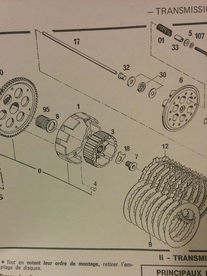

Salut à tous, il me manque la tige de commande d'embrayage... Est-ce que quelqu'un connait ses dimensions? (N. 17 sur le schéma).
Merci !
Remise en état d'une 125 gs de 81
Posté le 23-11-2016, à 09:02
de mémoire non, j'en ai plusieurs en réserve mais de longueur différentes sans savoir où vont lesquelles
Posté le 23-11-2016, à 09:59
J'en ai qu'une en rayon donc pas de doute sur la provenance : 240 1981. Elle fait 221 x 6 mais je ne sais pas si ça se monte sur les 125.
Posté le 23-11-2016, à 10:07
non, plus courtes sur le RV
