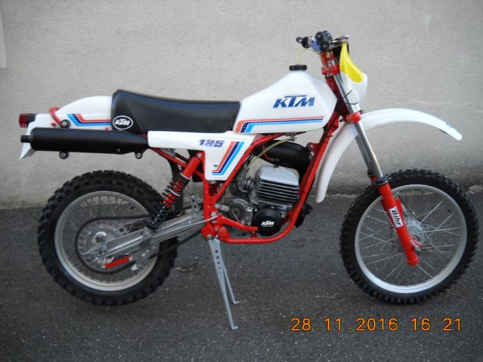

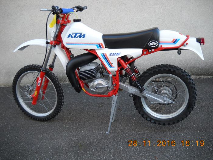

ktmamoureux a écrit :
Bonjour à tous ,
Après 2 mois et demi de travail voilà la restauration qui se termine , cela a été une partie de plaisir . Travailler sur une KTM est un régal .
Je suis content car cela lui donne encore du temps à rouler et à vivre , pas comme les carcasses que je vois sur certains sites . Quel dommage de les laisser dans ces états , c'est un manque de respect pour les anciennes KTM . Il faut laisser un héritage de ces belles mécaniques . Elles sont simples et robustes .
Mais par contre , j'ai un soucis , je n'arrive plus à avoir d'allumage , j'ai remonté le circuit électrique comme je l'ai démonté et j'ai même
vérifié avec la revue technique , tous les fils correspondent . Si vous avez déjà eu cela , merci de me donner des conseils .
KTM de 1981
KTM de 1981
