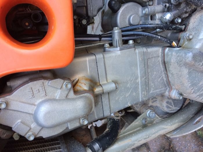

Voila elle me le fait pas tjrs mais maintenant de plus en plus souvent ma exc perd comme de l'huile sur le haut moteur prêt de la culasse plus précisément au réglage de distri, Si quelqu'un peu m'aiguiller ca serait super cool
Ma belle qui saigne ??
Moto(s) : Ktm EXC 450 2004
Posté le 29-01-2017, à 22:28
Joints spis d'arbre à cames HS.
Faut ouvrir.
Vu la couleur, je parierais plus sur une fuite de liquide de refroidissement.

Pourtant le niveau bouge pas , ca craint quoi quand même ? Je vais plus trop rouler du coup , lourde intervention ou c'est faisable sans etre expert

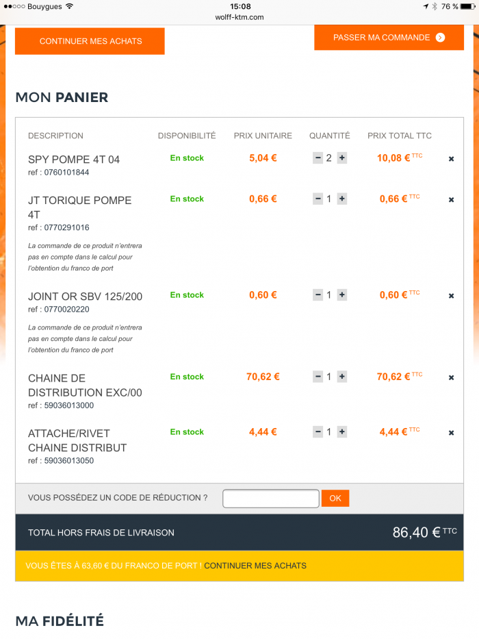

33 ans2626 messages 1010 images
Posté le 30-01-2017, à 16:12
Mais t'es un gars en or ma parole :-D je te remercie miles foi j'allais aller faire la même chose que le même site Haha tu es un Bon  👍 je devais aller chez le garagiste pour un amis exactement même diagnostic Que toi  😍  par contre je me tâte de le faire moi même, je vais déjà m'attaquer au changent du tube de fourche jai au méchant éclat pas le choix :-(
