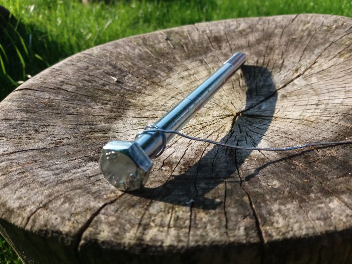

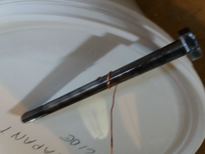

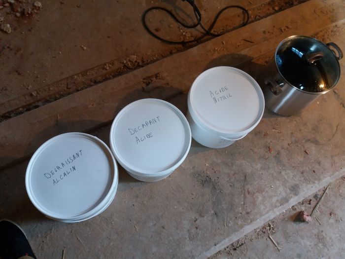

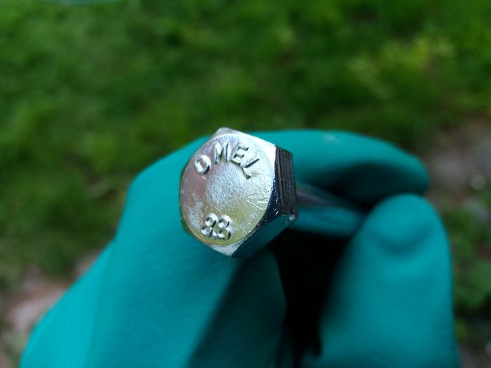

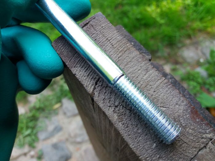

Voici mon premier essai de zinguage:
Pièce sablée brossée
Restauration KTM 250 GS 1975
Dégraissage, decapage  (les deux premier en partant de la gauche)
Placage dans l'électrolyte
Passage dans l'acide nitric suivi de la passivation bleue claire.
Voici le résultat

Je sais bien  ;)  j'ai moi-même été étonné du résultat pour un premier essai, pour te dire le résultat est bien meilleur que le zingage de ma 79 qui a été fait par un pro. Ce kit est vendu env 150e, c'est le plus complet. Il faut compter en plus 2 récipient en inox pour la passivation bleue et jaune. Le kit m'a était envoyé gratuitement pour que je le présente sur les forums, ça m'a coûté le prix de deux marmites inox.

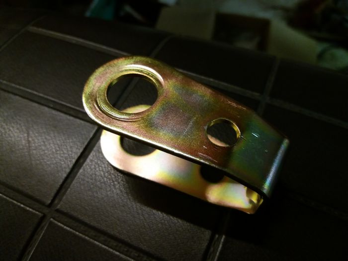

Essai bichromaté et 2 pièces en bleue
Moto(s) : Ktm
Posté le 29-08-2018, à 21:23
Ça a l'air trop facile.  🙂
Posté le 29-08-2018, à 21:29
Faut bien suivre les étapes et surtout une bonne préparation. Je suis vraiment content du résultat, c'est au dessus de mes attentes
Moto(s) : Ktm

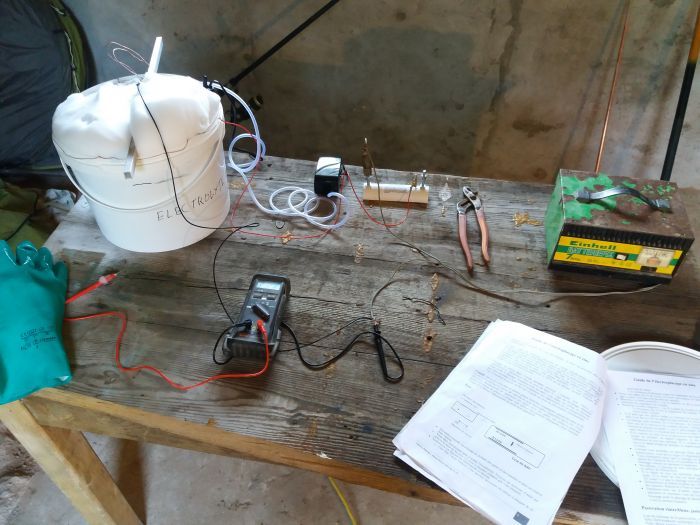

Posté le 30-08-2018, à 19:26
Kent59 a écrit :
Je suis a 3 Ampère et le voltage doit ce trouver entre 0.8 et 2
salut Kent
j'essaye toujours de comprendre et ne comprends pas tes valeurs
ton chargeur est en 12 V ?
je mets de côté la passivation qui est en effet le point difficile à résoudre, comme tu l'as souligné,  avec une méthodes artisanale
mes essais tournaient plutôt avec une tension de 6V d'un chargeur à 0.4 ampère
je répète : artisanal donc oui oxydation du zinc sans passivation mais aspect correct
c'est quoi ça ?
je vois aussi un multimètre mais pas de ampèremètre
et oui je suis curieux  😀
Moto(s) : des mobs
Posté le 30-08-2018, à 19:51
C'est un régulateur de courant
Moto(s) : Ktm
Posté le 30-08-2018, à 19:55
Le multimètre c'est pour contrôler le voltage dans le bain
Moto(s) : Ktm
