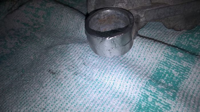

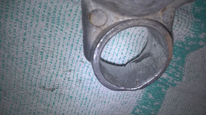

Hello,
en photo le corps du marzo cassé, soudé par Lolo17 au mig   👍 merci Lolo 👍 .
C'est donc possible, il me semble que Motomask avait aussi soudé un corps cassé, mais je ne retrouve plus le topic.  🤔
Shun.
ben56 a écrit :
Bonjour Shun
J'ai le même problème sur un corps Marzocchi,je pense le ressouder mais en quelle matière est le corps : alu,magnésium......et quel type de soudure !!!
Merci
Salut je te confirme soudure au MIG

Posté le 12-08-2018, à 09:13
Bonjour lolo
Ok pour le Mig , avec du fil alu ??
Posté le 12-08-2018, à 14:26
Oui si personne près de chez toi, tu peux me l'envoyer pour la rentrée car là enfin les vacances...bye

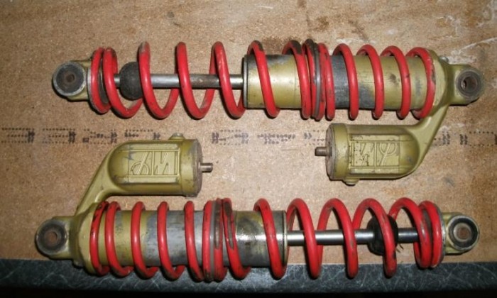

Posté le 08-09-2018, à 10:19
viva a écrit :
Salut salut
Question AUX spécialistes quel est la fiabilités de ces amortisseurs (magnésium) et trouve t'on des pièces pour les refaire 🤔
J'aimerais aussi connaitre la période de production histoire d'être raccord
Merci
refaire des Marzocchi AG2
Bonjour
Je souhaite refaire des Marzocchi AG4 . A lire vos interventions, ils sont fragiles au dévissage des bouchons filetés .
Je vous demande des précieux conseils avant l'intervention !!!
Merci

Posté le 08-09-2018, à 12:57
c'est surtout le dévissage des chapeaux de bonbonnes qui pose souvent problème. Il te faut une bonne clé à ergots. J'ai quelques pièces d'AG4 en rab au besoin (ressorts longs et courts, corps HS mais bonbonnes en bon état (il suffit de séparer le corps acier de la bonbonne en alu/Mg)

Posté le 08-09-2018, à 13:53
Bonjour Patrick
Je pense chauffer au décapeur thermique pour le dilater légèrement .
En cas de difficulté et chasser le couvercle,côté membrane avec le drémel , as tu 2 couvercles en stock ??
Au passage , je remercie LOLO 17 pour la soudure du corps de Marzocchi.
Posté le 08-09-2018, à 15:46
sois extrêmement prudent avec le Dremel si tu coupes les chapeaux, c'est dangereux pour le siège du joint de chapeau et pour les filets de la bonbonne.
Je regarderai si j'ai ça (pas sûr) mais les chapeaux sont communs à tous les Marzo
