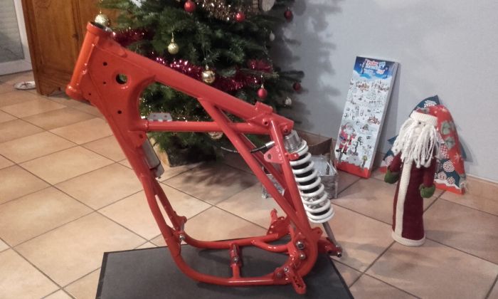

Posté le 06-12-2018, à 00:59

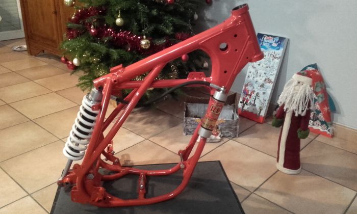

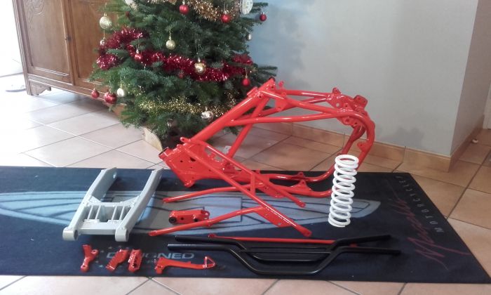

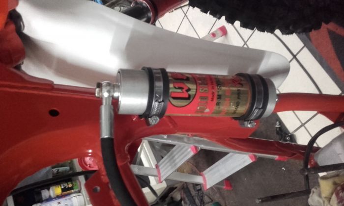

Les roulements au congel et avec l'étau et une planchette. C'est bon. Par contre obligé de rectifier l'intérieur des douilles de klassiker car mon axe ne passait pas (étrange). Il manquait pas grand chose mais c'est super dur cette cochonnerie.
- Pose de la déco (je me suis rangé dans le clan anti-autocolant prolever)
- montage à blanc des axes + ammortisseur
FCAUV a aussi une KTM

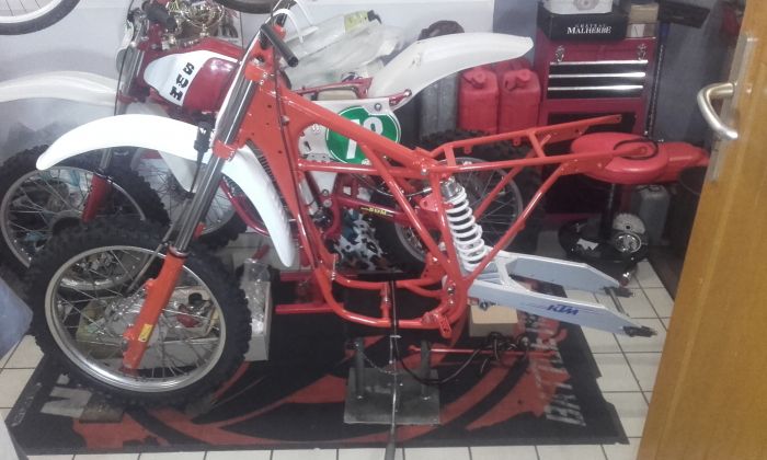

Posté le 07-12-2018, à 01:12
on commence à remonter
Moto(s) : swm, ktm
Posté le 07-12-2018, à 10:18
Mhhh ça commence à être alléchant c't'affaire!!! 👍

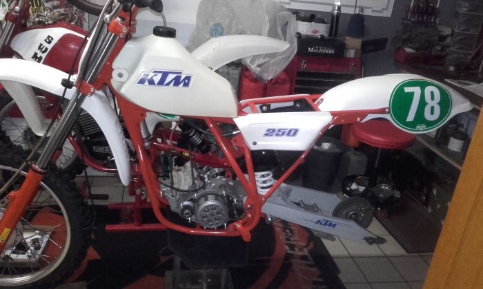

Posté le 07-12-2018, à 21:25

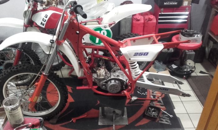

moteur in the box.
Pas simple, ça pas passe au poil au niveau du bras.
Merci à mon copain Daniel pour le coup de main.

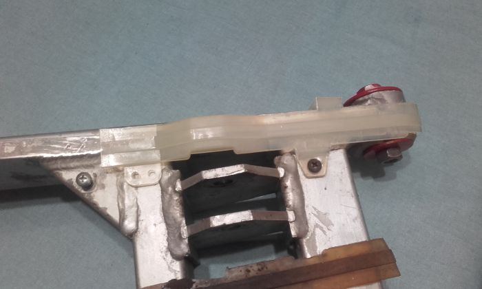

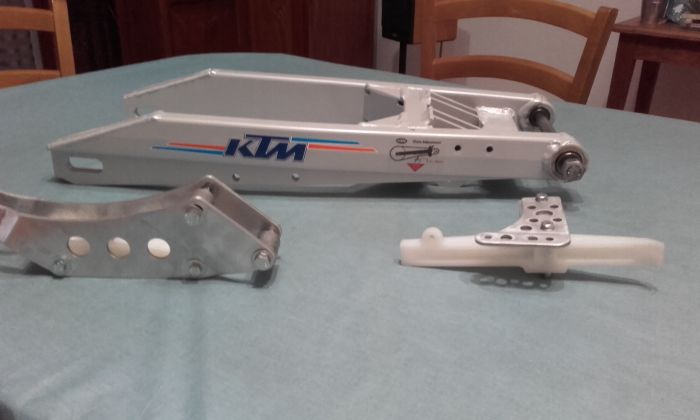

48 ans185185 messages 245245 images
Posté le 07-12-2018, à 23:20

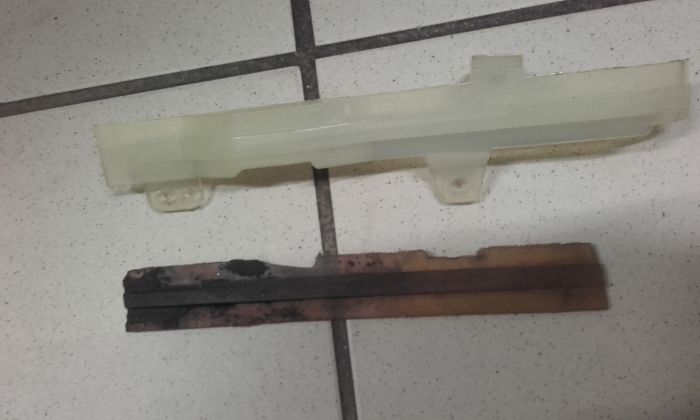

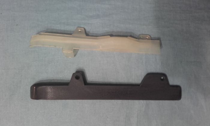

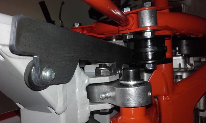

Le patin de chaîne inférieur acheté chez klassiker ne va pas sur mon bras (le bon selon André !??). Du coup j'en ai refabriqué un.
Moto(s) : swm, ktm
Posté le 08-12-2018, à 12:11
Quel matière as tu utilisé?
Il est très bien fait.  👍
Peut-être faudrait-il rajouter un déflecteur, au niveau de la biellette, pour éviter que la chaine chope la vis ou l’écrou.
Chez Action, il y a des plaques de découpe qui pourrait convenir.

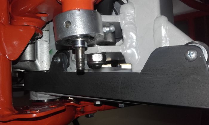

Posté le 08-12-2018, à 17:34
Salut,
Je l'ai taillé dans une plaque de polyéthylène.
Sur la photo que j'ai faite ce n'est pas l'axe mais une tide que j'avais mis provisoirement en travers pour maintenir les biellettes.
Là on voit mieux, je pense pas que la chaîne va toucher, en plus il ya la roulette qui guide aussi.
Mais à vérifier quand même.

Posté le 08-12-2018, à 18:00
Je dis ça par rapport au bossage présent sur le patin d'origine.
Posté le 09-12-2018, à 11:23
Le patin tout cassant qui était certainement d'origine sur la moto n'avait pas le bossage.
Faut voir avec la chaîne en place comment c'est guidé.
Mais tes remarques sont importantes car j'ai déjà eu un bris de chaîne (neuve) sur un souci de patin tendeur.
Personne ne sait sur quoi est monté celui que m'a envoyé Klassiker ?

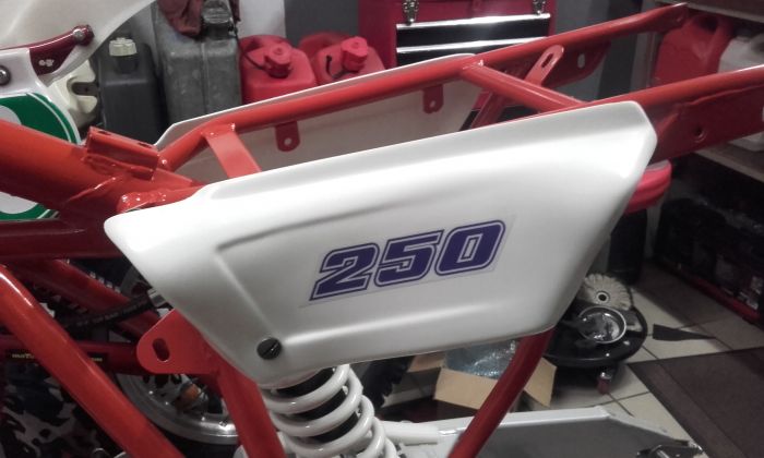

Montage de la boite à air (réparation de 2 fissures au niveau des trous de fixation au fer à souder). Du coup j'ai monté les 3 vis avec des rondelles caoutchouc.
Montage du garde boue arrière sur rondelle caoutchouc également.

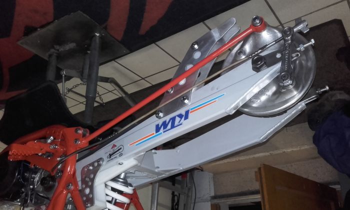

Montage de la tringle de frein arrière.
Montage de la pédale de frein.

Posté le 09-12-2018, à 13:17
Vache! Elle va être belle. 😍
Il me semble que le patin du rotax de 84, a ce bossage.
C'est peut être une évolution. Le BO est différent mais l'agencement des biellettes est le même.
Malheureusement, je ne peux pas aller voir dans mon garage.
Je viens de regarder sur le catalogue des pièces, en 84 le bossage est présent.
Je pense que DD propose un patin compatible sur plusieurs générations et cylindrées.
Il ne faut pas oublier que ces machines ont plus de trente ans.
Posté le 09-12-2018, à 14:32
Merci pour tes compliments
Pour le patin c'est pas très grave mais je ne voulait pas repercer mon bras pour "adapter".
Si quelqu'un est intéressé par ce patin, je le vend pas cher. Me contacter en MP.

remontage cale pied droit + pédale de frein et mécanisme d'embrayage.
