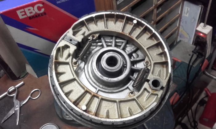

oui dur dur, j'avais pas de porte lame et j'ai eu des fourmis aux doigts pendant 2 jours  :(
Moto(s) : swm, ktm
49 ans185185 messages 245245 images
Posté le 26-11-2018, à 15:53

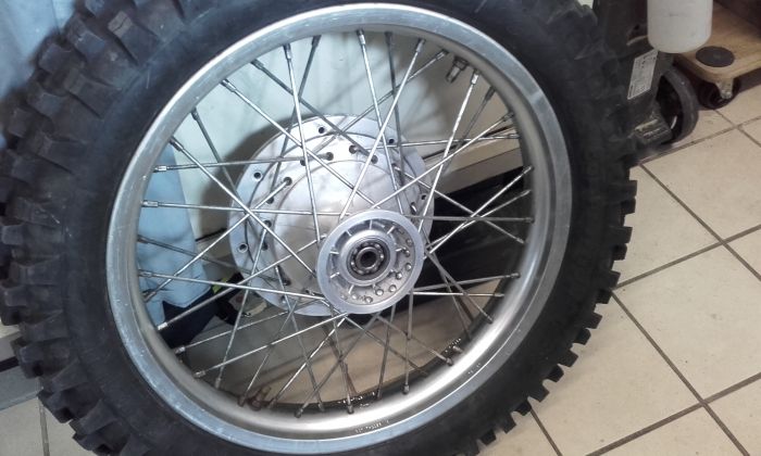

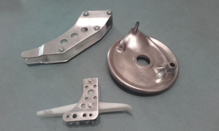

je me suis également occupé de nettoyer la roue et le flaque ar + les guides chaîne.

On va faire ce qu'il faut pour la rafraîchir cette belle 250.
ce soir changement du roulement de flasque et nouvelles mâchoires EBC.
FCAUV a aussi une KTM
Moto(s) : swm, ktm
Posté le 26-11-2018, à 20:59
pense à casser un peu l'angle du ferodo du coté où attaque la garniture, ça évitera les couinements de freinage à basse vitesse
